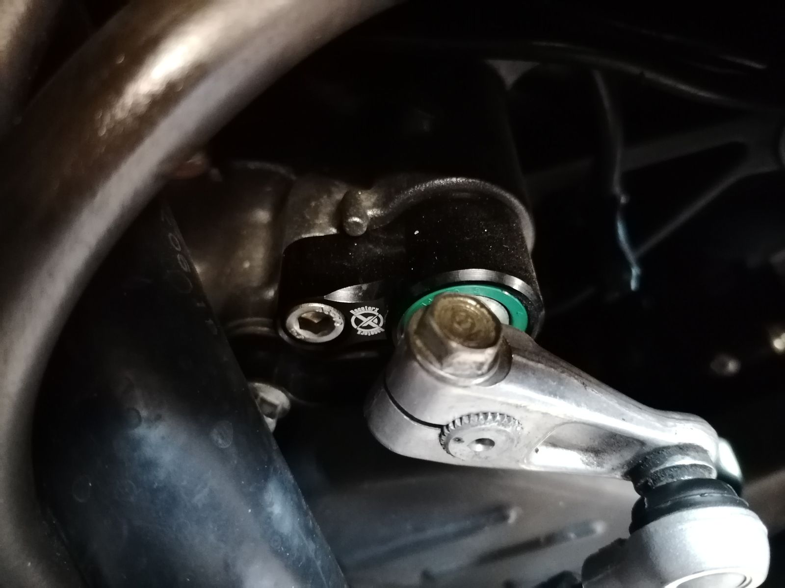

Habe von Racetorx welche an unseren Hondas verbaut. Funktioniert sehr gut.
habe sowas verbaut . habe aber privat neu gekauft für 40$ und ich finde jetzt kein unterschied , mit oder ohne

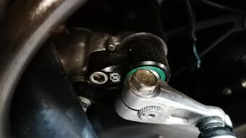

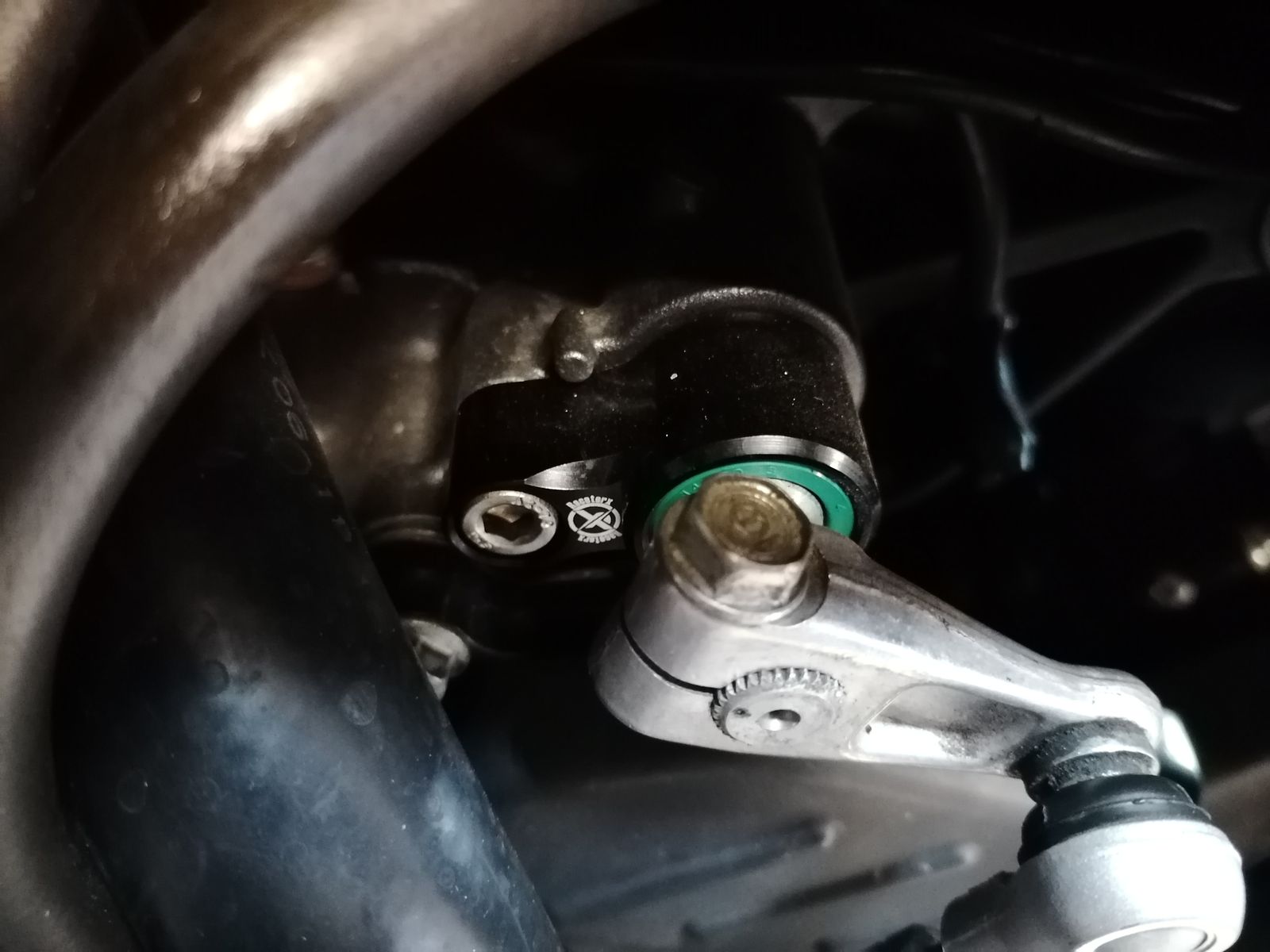

Das Teil ist, wie der Name schon sagt, eine Stabilisierung bzw. Abstützung der Schaltwelle. Das tut es bestens und das war es auch schon.
Ein Getriebetuning oder wundersame Schaltverbesserung im Getriebe wird damit wohl kaum erreicht werden.
Jedenfalls merke ich bei den Motorrädern, an denen ich sowas montiert habe keine Verbesserung / Veränderung der Gangschaltung. ![]()

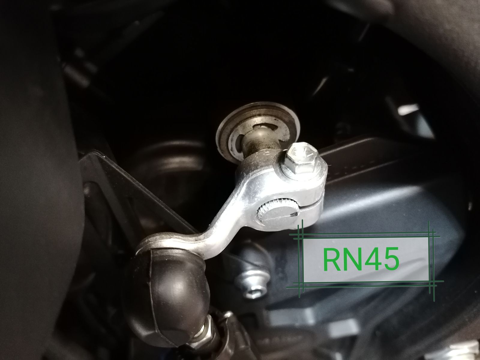

Hängt auch einfach von der Konstruktion an sich ab. Bei der MT10 ist die Schalthebelwelle, relativ kurz gehalten vom Gehäuse aus. Daher wird sich das vermutlich nicht bemerkbar machen.

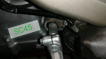

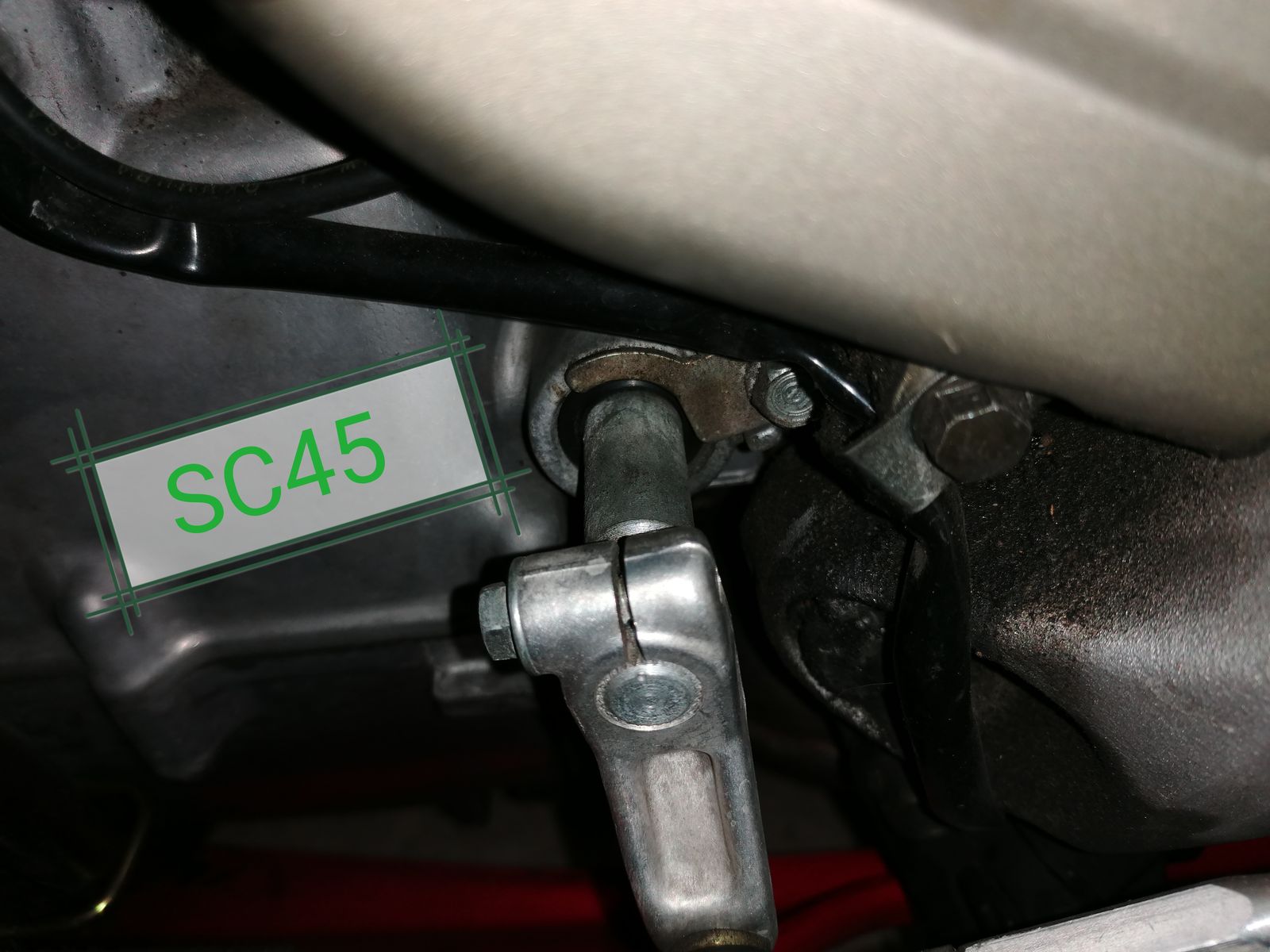

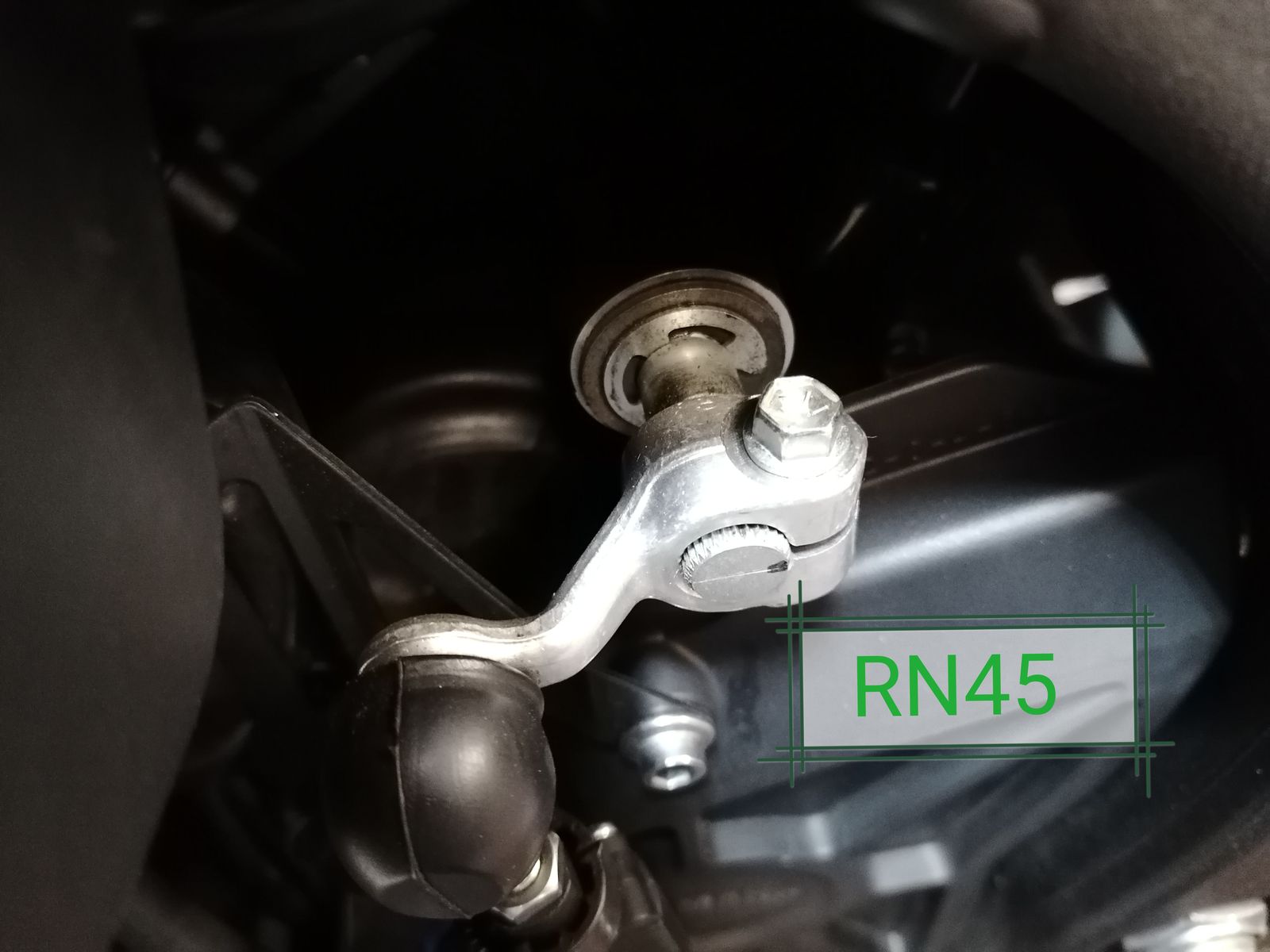

Ist bei der PC40 meiner Frau auch etwas länger die Welle. Siehe Bild.

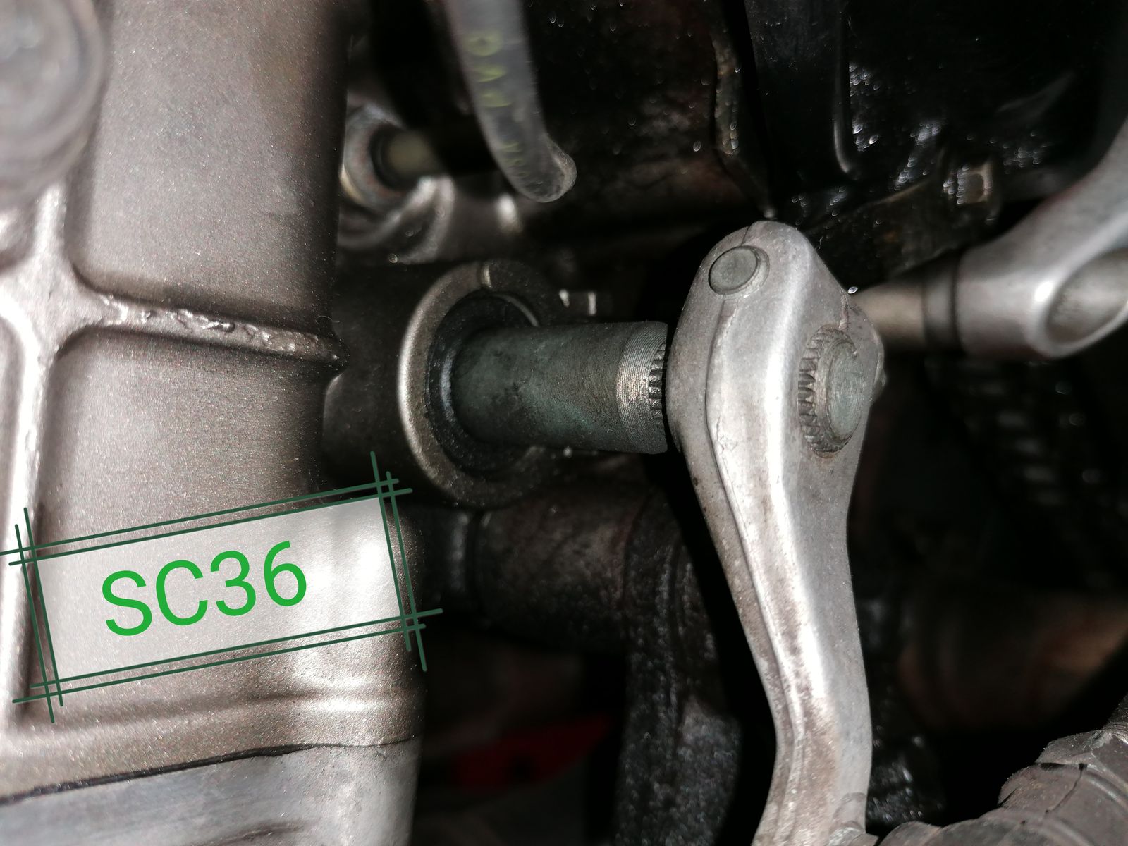

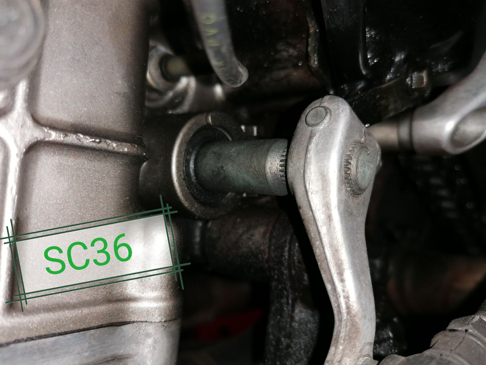

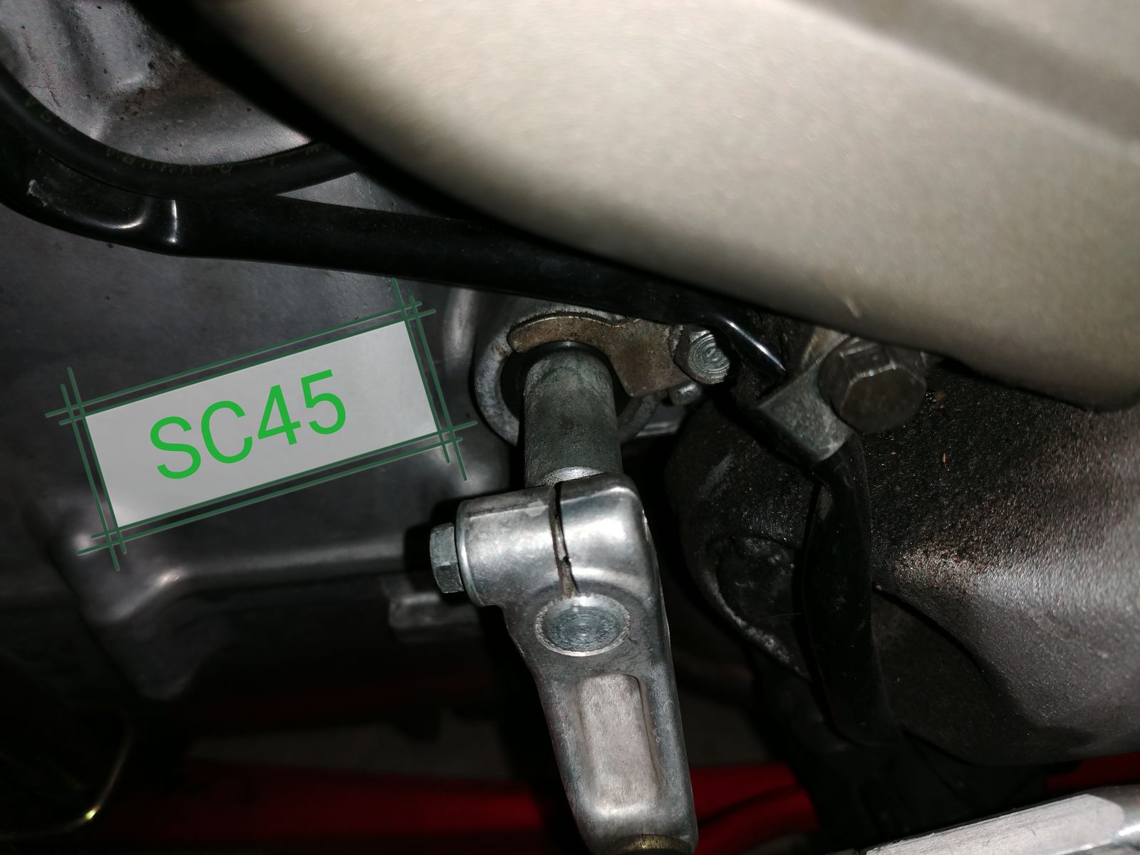

Im Gegensatz zur MT10 sind die Schaltwellen unserer SC36 und SC45 doppelt so lang.
