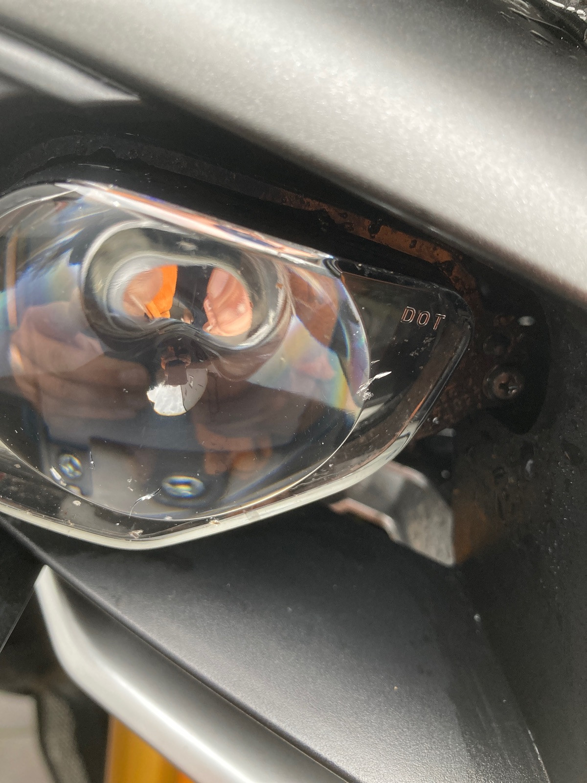

    Heute konnte ich unseren Kunststofftechniker mal fragen was er zu dem Problem sagt. Er meinte Risse im Polycarbonat kommen immer von Spannungen. Ursachen können Verspannungen beim Zusammenbau der der Teile sein, oder aber auch innere Spannungen im Material wenn z.B nicht getempert wird. Machen kann man da nicht wirklich was. Das Polycarbonat ist eh schon das beste was man als Scheinwerfer Material verwenden kann, da es prinzipiell viel aushält. Was man noch vermeiden sollte sind Lösemittel und Spezialreiniger zu verwenden, die können auch Spannungen und Brüche verursachen. Wasser mit Spüli sollte nie ein Problem sein.
  • #29
    So, ich habe meine wechseln lassen. Die alten Scheinwerfer habe ich mit zwei Methoden versucht aufzumachen. Beide (Backofen & Heißluftpistole) mit gleichem Ergebnis das „Glas“ ist heiß und Formstabil aber der schwarze Rand ist heiß und weich. Beim lösen dehnt und verbiegt sich der Rand. Der schwarze Rand ist zu dünnwandig um den Hebeleien standzuhalten.
    Ich habe mir neue Scheinwerfer von der R1 besorgt und 1 zu 1 getauscht. Dann habe ich nun für 150€ einen kompletten Scheinwerfer in Reserve.

    schade das es nicht geklappt hat. Mit welcher Temperatur im Backofen hast du es versucht?
    Wenn das Glas formstabil bleibt besteht vielleicht die Möglichkeit dieses mit einer Zange zu "ziehen".
    Aber danke für deinen Erfahrungsbericht. Scheint doch nicht so einfach zu sein die Gläser zu tauschen.
