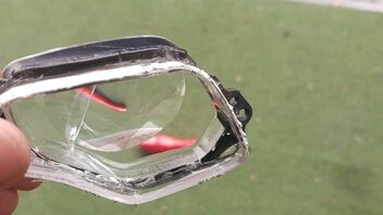

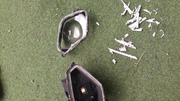

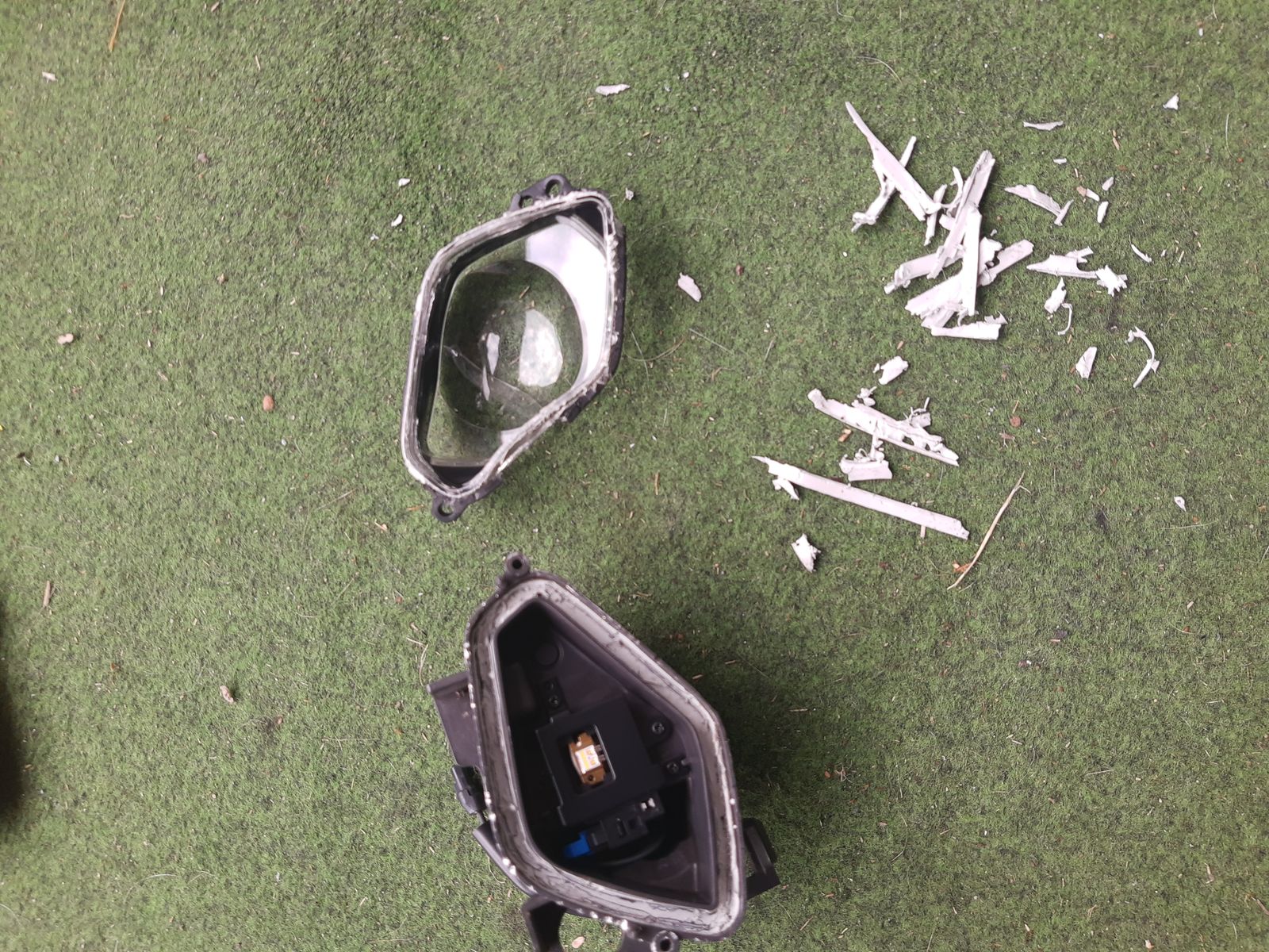

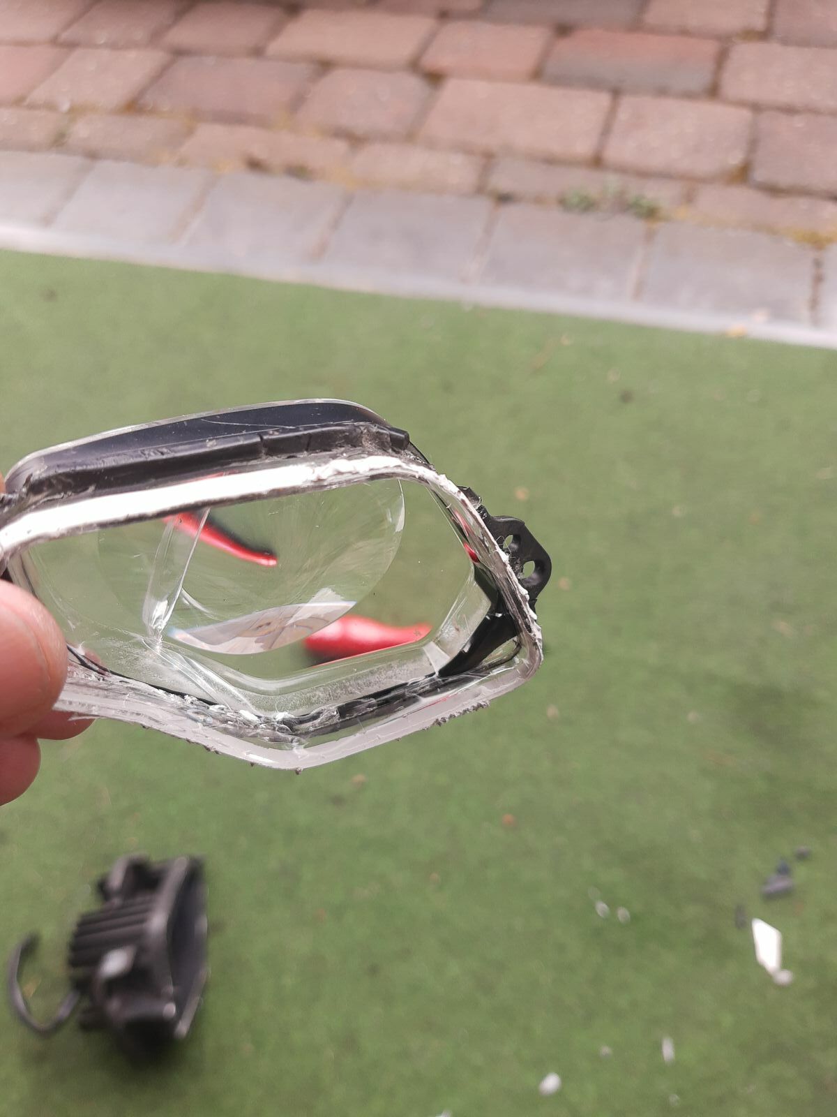

    Jetzt habe ich mit einem Heißluftfön die Kontaktfläche des Scheinwerferglas mit der Leuchteinheit vorsichtig erwärmt (mittlere Einstellung bei mir). Mit einem passenden Schraubendreher konnte ich dann nach einiger Zeit vorsichtig das Glas etwas anheben. Man muss hier aufpassen, da der Rand des Scheinwerferglasses dazu neigt zu splittern.
    Normalerweise wäre der Zeitpunkt wo das Glas sich bewegt der Job erledigt und man könnte das Glas entfernen. Nicht so hier. Der verwendete Kleber/Dichtmasse wird zwar durch die Wärme etwas elastischer, lässt sich aber trotzdem nicht lösen.
    Damit das Glas jetzt entfernt werden kann muss die Dichtung mit einem schmalen Cuttermesser aufgeschnitten werden. Dazu das Glas soweit anheben bis die Dichtung sichtbar wird und dann mit einem Cuttermesser dazwischen gehen. Nach dem ersten Schnitt wurde es dann einfacher und irgendwann war dann das Glas raus.

    • Die original Yamaha Dichtmasse ist wirklich temperaturstabil. Ich hab zum Abschluss die rausgeschnittene Dichtung mal direkt mit dem Heißluftfön erwärmt und die Dichtung ist stabil geblieben. Da hat man mit der Backofenmethode wenig Chancen auf Erfolg.
    • Ein Ausbau des Scheinwerferglases ohne Zerstören des Glases ist m.E. nicht möglich. D.h. der Umbau eines Scheinwerferglases aus einer defekten Einheit wird nicht funktionieren.

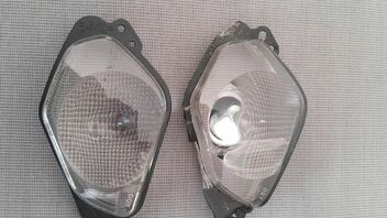

    Ich habe das Ersatzglas letztes Jahr bei AliExpress gekauft.
    Im Thread#12 hatte ich den Link hinterlegt. Die Adresse scheint aber aktuell nicht verfügbar zu sein.
    Wenn man den Artikel sucht, nicht nur nach MT10 sondern auch nach R1 Artikel schauen.
  • #38
    Ok, und was sagst du wenn du beide Gläser vergleichst also Original und Aliexpress? Gibt es offensichtliche Unterschiede (Gewicht, Haptik) oder sehen die Gläser erst mal identisch aus?
