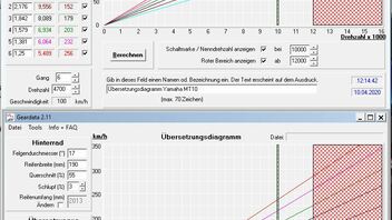

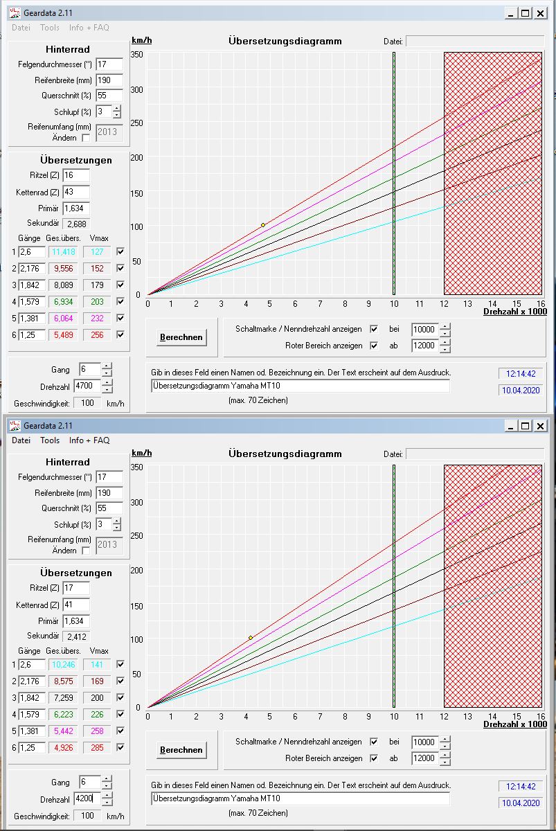

    Ich habe das mal bei Geardata eingegeben, bei 100km/h im 6. ist die Drehzahl 500rpm niedriger.
    Jetzt kannst Du mal mit Tempomat testen wo der Verbrauchsunterschied bei einer Differenz von 500rpm liegt,
    Bei 200km/h sind es dann nach Eva Klein 1000rpm, oder 750rpm bei 150km/h .
    Keine Ahnung ob das die Reisekasse wirklich nachhaltig füllt.
    Probier mal aus und berichte. :)
