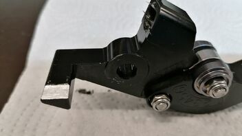

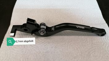

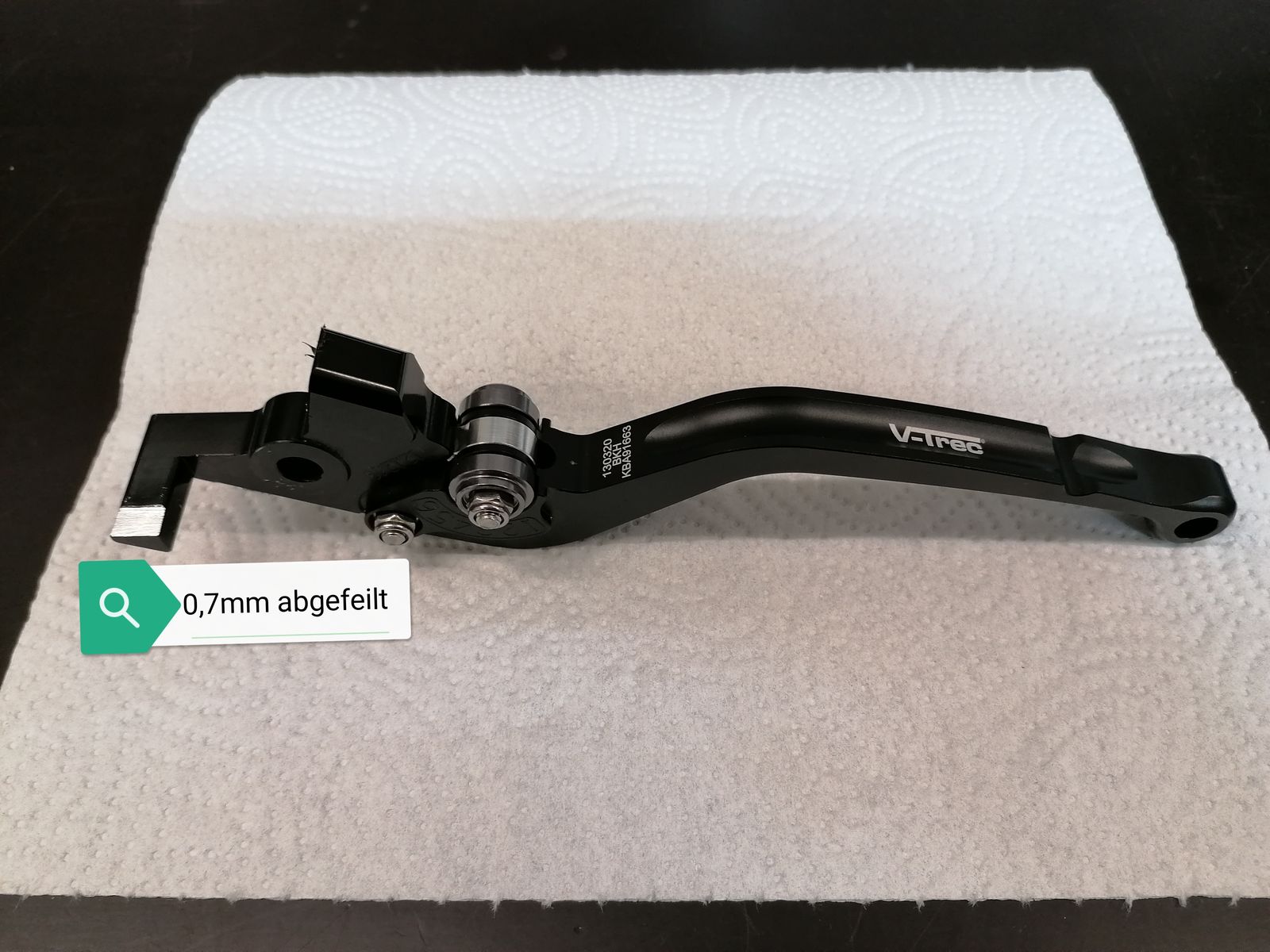

  • #27
    Habe heute beim Bremshebel, an der Kontaktfläche zum Schalter, mal 0,7 mm abgefeilt. Hört sich nicht viel an, reicht bei mir aber aus. Mehr möchte ich auch nicht wegnehmen, da sonst der Schalter für die Deaktivierung des Tempomaten zu früh schaltet.
  • #28
    Hast du schon probiert, ob es funktioniert?
    Ich kann mir schwer vorstellen, was es bringen soll. Du drückst ja auf den Pin des Schalters, bzw. gibst den frei. Der Abstand, wann das Bremslicht nach dem Tempomaten geschaltet wird, geschieht ja im Schalter (siehe Video von mweber2). Wenn du jetzt was weg nimmst, geschieht das Ganze später, der Abstand zwischen den beiden Kontakten bleibt ja gleich...
    Oder habe ich da einen Gedankenfehler?
  • #29
    Hi teejay,
    Es ist genau umgekehrt.
    Der Schalter ist dauernd gedrückt wenn der Bremshebel in Ruhestellung ist.
    Sobald du den Bremshebel ziehst, gibst du den Kontakt, indem der Schalter (der Stift kommt raus) frei gibt.
    Heißt, durch den längeren Weg zwischen Schalter und bearbeiteter Flächer, kommt der Schalter jetzt 0,7mm früher als vorher.
    Ist aber doof, weil somit die ABE des Hebel erloschen ist.
    Ein Teufelskreis 🤪
  • #30
    ok, habe ich verstanden. Aber dann müsste es auch genügen, den Pin des Schalters etwas ab zu feilen...
