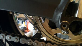

mache ich nach einem teuren Lernprozess immer so, weil sich alles gemeinsam abarbeitet hält es nur dann vernünftig wenn alles getauscht wird. Einzige Ausnahme war das 15 Ritzel bei 17000. Hab mir auch beim Auto angewöhnt beim Belagwechsel auch neue Scheiben drauf zu bauen. Bestelle mir gerade einen neuen Kettensatz und lege mir den ins Regal. Wird irgendwann fällig, vielleicht im Winter.

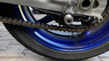

#55 Mache alle 400 km Techno Lube drauf und fertig,(ausser nach Regen fahrten da gleich) und überhaupt die Kette nach retour kommen einsprühen ,da ist sie noch warm und es zieht besser ein und landet nicht auf der Felge, und damit Kette gleich mit reinigen,und ausser Nano Gloss für den Glanz und Versieglung brauche ich nichts für die Schönheit.
