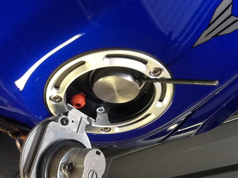

    Das mit dem Tanken ging mir schon bei der FZ1 auf denn Keks :roll:
    Also wie bei der FZ1 so auch bei der MT-10 drei Bohrungen 4mm
    in denn oberen Rand gebohrt. Dadurch kann die Luft besser entweichen
    und man bekommt etwas mehr Benzin in den Tank.
    Dadurch hat sich bei mir die Reichweite um ca. 20-25 km verbessert :)
