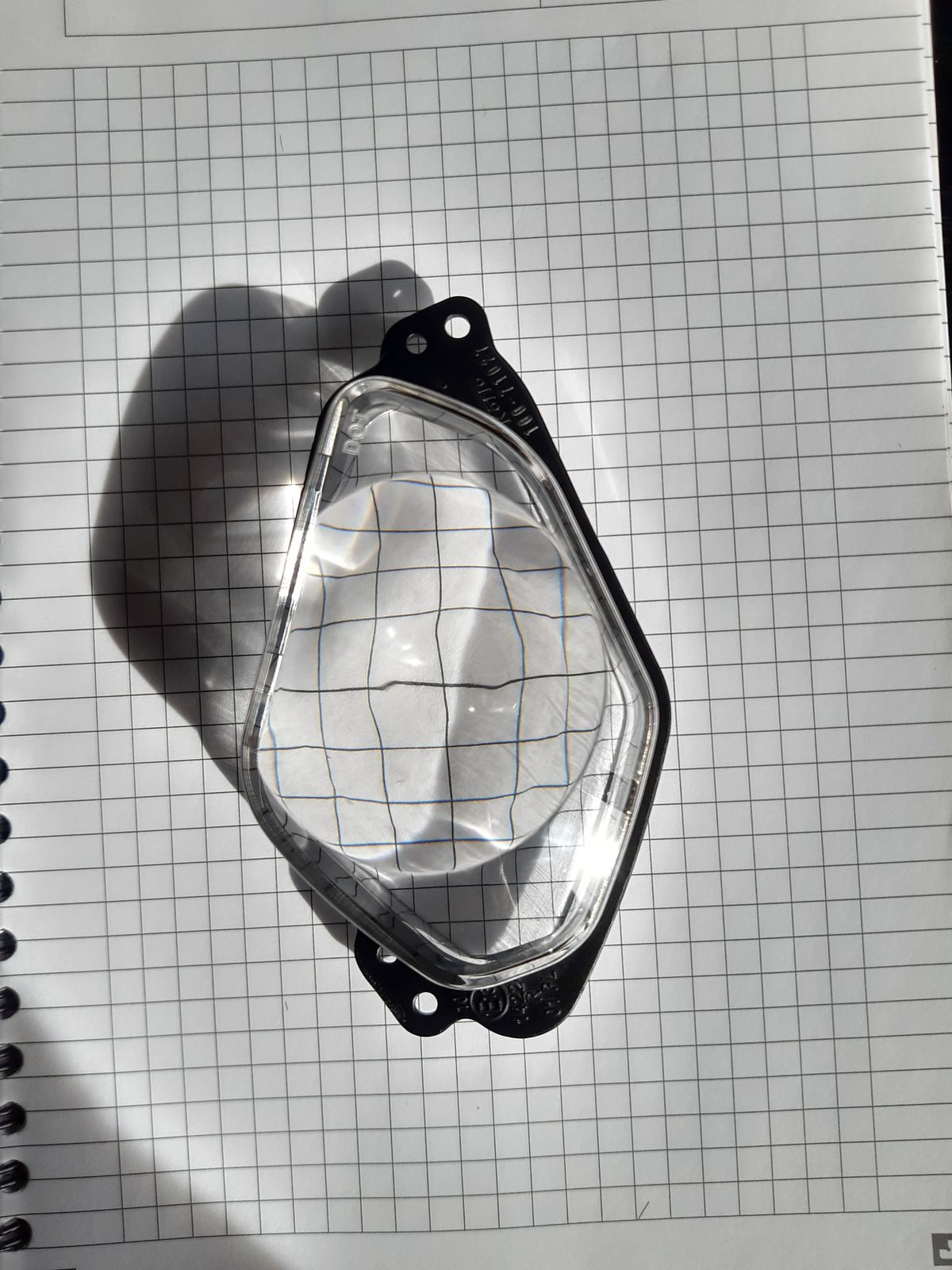

    ich habe jetzt das einzelne Glas von dem China-Versender bekommen.
    Optisch und von den Maßen scheint das Glas OK zu sein. Zumindest sind die identischen Markierungen wie auf dem Originalglas vorhanden.

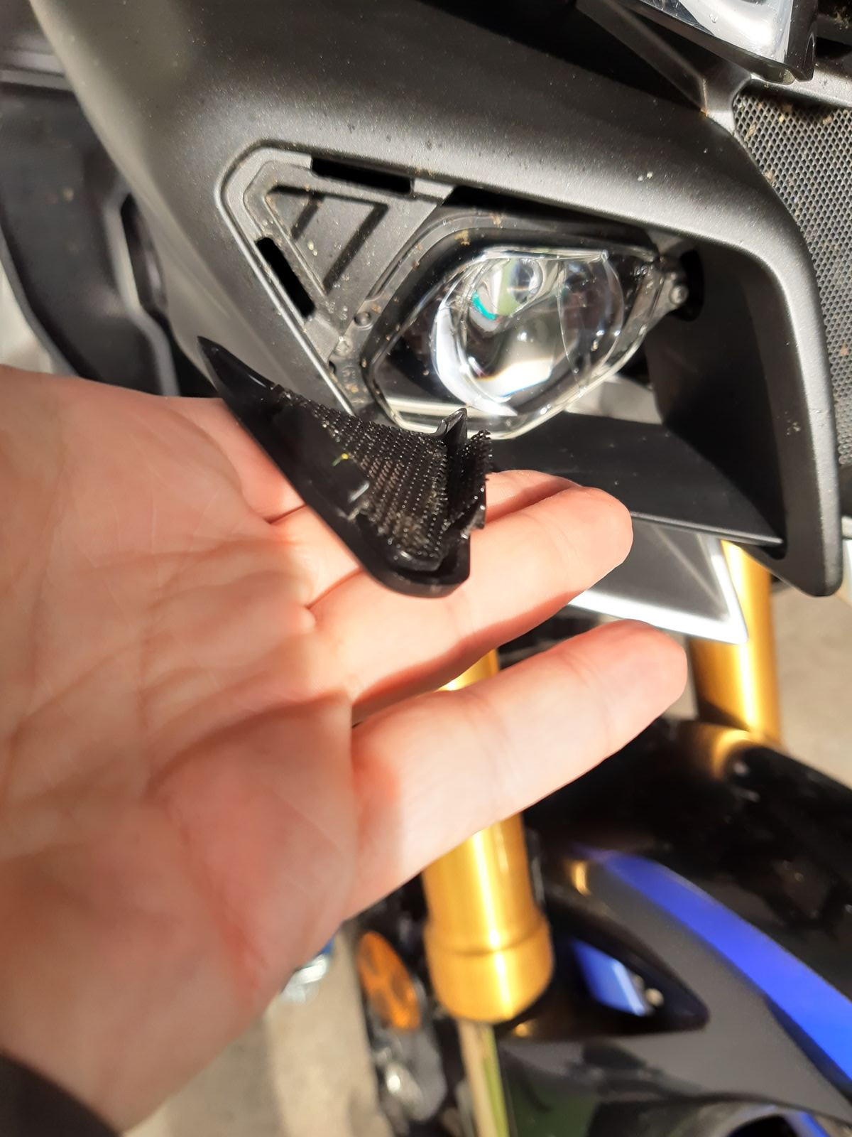

    Ich habe jetzt mal die kleine, gesteckte, Blende neben dem Glas entfernt und konnte so die Befestigungsschrauben des Glases lösen.
    Leider lässt sich das Glas nicht ohne weiteres abziehen. Hat hier jemand einen Tip? Oder muss ich den kompletten Scheinwerfer ausbauen und die Dichtung erwärmen für eine Demontage?
