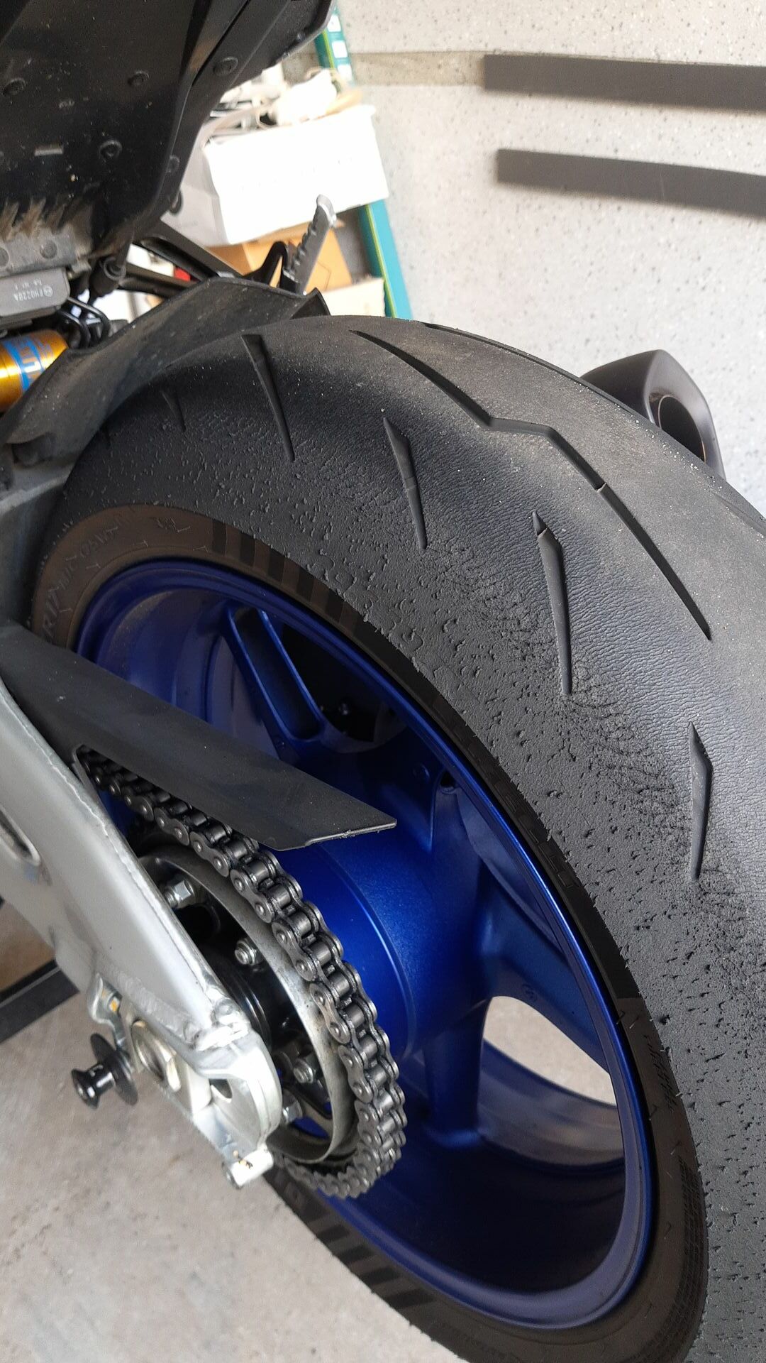

    Ich hab jetzt nach etwas über 3000km noch knapp über 3mm Restprofil hinten.
    Ich denke knapp 5000km sollte möglich sein.
    In der Motorrad 06/22 ist ein Verschleißtest von aktuellen Sportreifen. Da hat der Rosso auch gut abgeschnitten.
    Meine Erfahrungen beziehen sich auf den normalen Diablo Rosso IV.
    Nachdem ich jetzt mir ein paar Berichte über Reifenverschleißbilder durchgelesen habe würde ich auf ein etwas zu hartes Fahrwerk hinten tippen. Ich würde daher beim nächsten mal dann den A1 Modus etwas softer einstellen oder komplett auf manuell gehen. Ich denke die Automatik verhärtet beim Beschleunigen das Fahrwerk zu stark.
    Oder gibt es noch andere Meinungen/Erfahrungen?

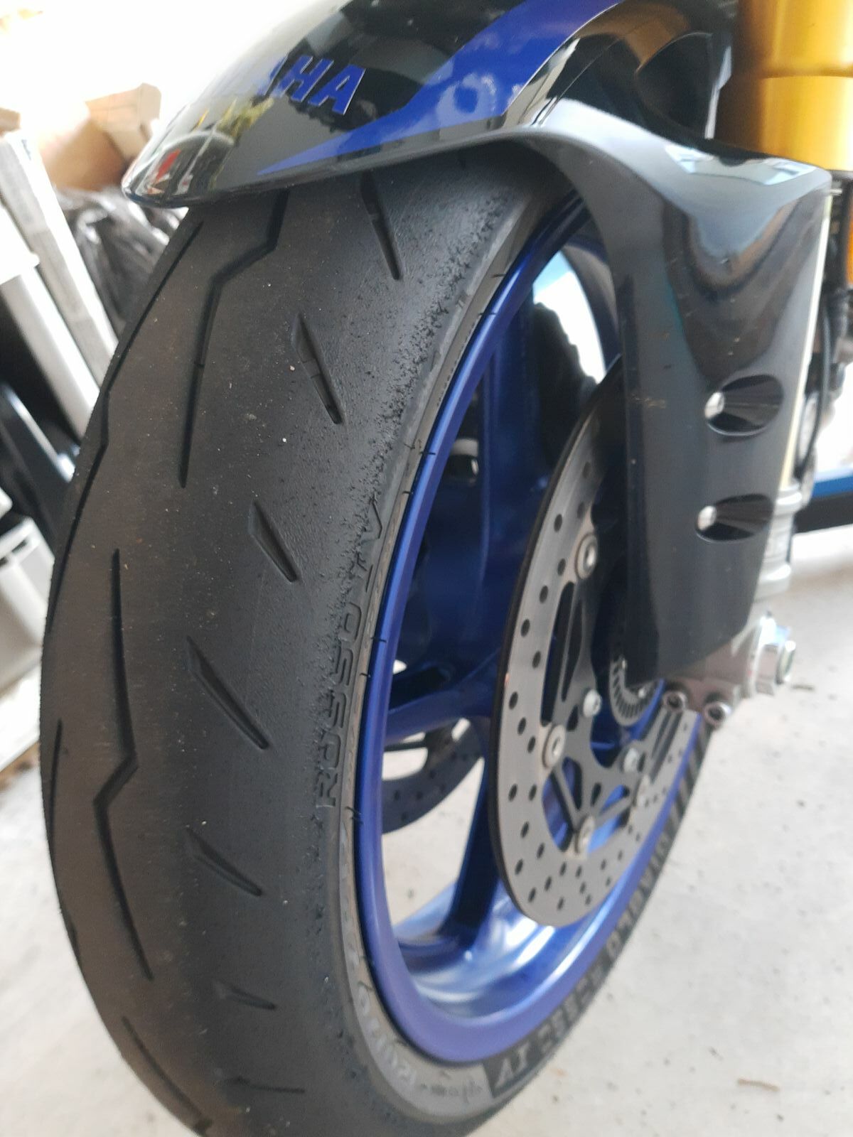

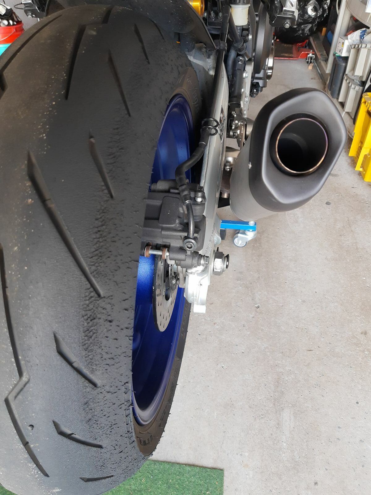

    Jetzt hatte ich die Möglichkeit den Reifen bei einem Fahrtraining mal richtig zu belasten.
    Sobald der Reifen warm ist war für mich ausreichend Grip vorhanden. Keine Überraschungen im Fahrbetrieb.
    Das Verschleißbild muss ich mir noch genauer ansehen. Nur am Übergang zur äußeren Reifenzone sind deutliche Spuren zu sehen. Auf der Kante ist wieder alles OK.
    Evtl. zu wenig Luft (2,6) oder Fahrwerk zu hart? Einstellung war Power 2, TCS 1 und Fahrwerk A1.
    Auf der Landstraße fahre ich natürlich Standardluftdruck 2,9.
    Meine Einschätzung nach jetzt über 3000km+. Top Reifen für Landstraße und gelegentliche Ausflüge auf den Track.

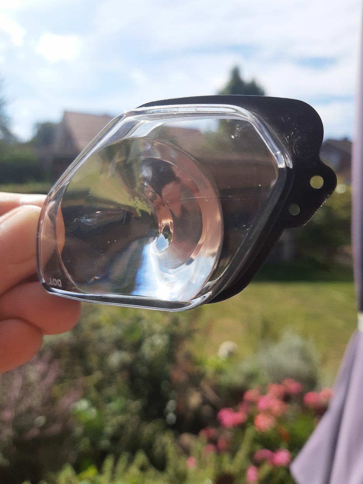

    ich habe jetzt die Zeit gefunden mich nochmal mit der Trennung von Schweinwerferglas und Leuchteinheit zu befassen. Hier mein Erfahrungsbericht.
    Glücklicherweise konnte ich hierzu auf die defekte ausgebaute Baugruppe aus der bereits erfolgten Reparatur zurückgreifen. So dass ich hier keine Notwendigkeit hatte erfolgreich zu sein bzw. ergebnisoffen an die Trennung von Glas und Leuchteinheit gehen konnte.
    Was habe ich benötigt.
    • Heißluftfön
    • Diverse Schraubendreher
    • Cuttermesser
    • Maulschlüssel für die Verschraubungen
    Als erstes habe ich die Lichteinheit mit dem defekten Glas von der Scheinwerferbaugruppe getrennt. Dafür muss man die Justierschrauben komplett lösen und die Lagerung der Leuchteinheit ausbauen.
    Dann habe ich alle Kunststoffklipse vorsichtig entfernt. Das ist sehr wichtig, da bei der folgenden thermischen Behandlung die Kunststoffteile bestimmt verformt werden.
    Jetzt habe ich mit einem Heißluftfön die Kontaktfläche des Scheinwerferglas mit der Leuchteinheit vorsichtig erwärmt (mittlere Einstellung bei mir). Mit einem passenden Schraubendreher konnte ich dann nach einiger Zeit vorsichtig das Glas etwas anheben. Man muss hier aufpassen, da der Rand des Scheinwerferglasses dazu neigt zu splittern.
    Normalerweise wäre der Zeitpunkt wo das Glas sich bewegt der Job erledigt und man könnte das Glas entfernen. Nicht so hier. Der verwendete Kleber/Dichtmasse wird zwar durch die Wärme etwas elastischer, lässt sich aber trotzdem nicht lösen.
    Damit das Glas jetzt entfernt werden kann muss die Dichtung mit einem schmalen Cuttermesser aufgeschnitten werden. Dazu das Glas soweit anheben bis die Dichtung sichtbar wird und dann mit einem Cuttermesser dazwischen gehen. Nach dem ersten Schnitt wurde es dann einfacher und irgendwann war dann das Glas raus.
    Die nächsten Schritte sind jetzt noch offen. Reinigen der Dichtflächen und Einbau des Ersatzglases. Ich denke dafür werde ich zu einer Karosseriewerkstatt gehen. Für eine 10cm Dichtnaht lohnt es nicht ein Kartusche zu kaufen. In der Werkstatt sind Fachleute mit den richtigen Mitteln.
    Meine Erkenntnisse:
    • Es geht doch :)
    • Die original Yamaha Dichtmasse ist wirklich temperaturstabil. Ich hab zum Abschluss die rausgeschnittene Dichtung mal direkt mit dem Heißluftfön erwärmt und die Dichtung ist stabil geblieben. Da hat man mit der Backofenmethode wenig Chancen auf Erfolg.
    • Ein Ausbau des Scheinwerferglases ohne Zerstören des Glases ist m.E. nicht möglich. D.h. der Umbau eines Scheinwerferglases aus einer defekten Einheit wird nicht funktionieren.
    Der Erfahrungsbericht basiert auf meine persönlichen Erfahrungen und hat keinen Anspruch auf Vollständigkeit. Es besteht die Gefahr die Leuchteinheit komplett unbrauchbar zu machen.
