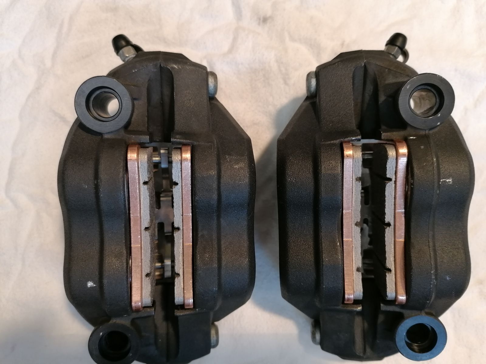

Wenn Du dir viel gefummel und Blutdruck ersparen willst beim Einbau des Hinterrades, dann schraubs den hinteren Bremssattel von der Ankerplatte ab. Ist nur eine Schraube und dann geht alles viel entspannter und ohne Kratzer an der Felge.
Und dann lass mal das Federbein überarbeiten von einem der was davon versteht. Dann noch alles richtig einstellen und es ist ein Träumchen.
Ich habe noch je ein Tool zum Kolben zurück drücken und zum drehen, letzteres ist zum Reinigen der Kolben echt brauchbar.
Meinst Du sowas?
Ich habe von BGS diese Bremskolben Zange. Geht super das Teil.
