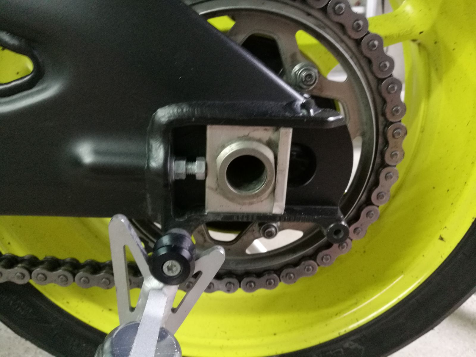

    Also kippeln tuts nicht wirklich, sie zieht deutlich nach rechts, musste gefühlt ständig leicht gegenlenken. Habe heute die Hinterrad Flucht kontrolliert und es zeigte leicht nach links (in Fahrtrichtung gesehen) . Ich hab das neu eingestellt und gleich einen Einbaufehler entdeckt, Foto folgt noch. Heute regnet es leider, aber sobald ich zum testen komm werd ich Berichten ob es was gebracht hat. Ich werd auch die andere Fahrbahn testen wie Sonntagsfahrer schrieb, vielleicht liegts ja wirklich auch daran.
  • #23
    Hier noch das erwähnte Foto. Der Aluminiumblock war verkehrt herum, also um 180° verdreht eingebaut wie man sieht. Für mich ist das ein typischer Reifenhändler Fehler. Ich hab bis jetzt die Felgen immer im ausgebauten Zustand zum Reifenhändler gebracht, denen trau ich den Aus- und Einbau nicht so richtig zu.
