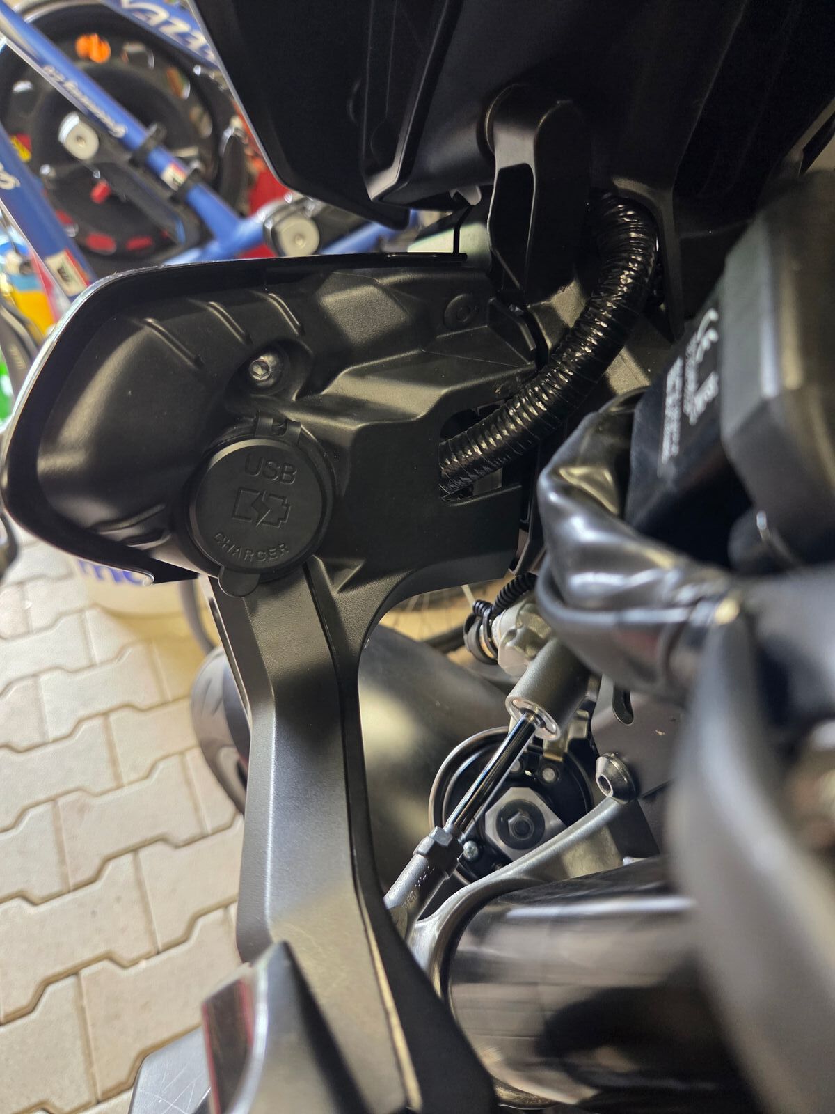

    Hmmm :/ , also an meiner Originalen Steckdose waren Stecker dran, nix mit abklipsen, die habe ich abgezogen und an die Austauschsteckdose wieder angeklippst..... ;)

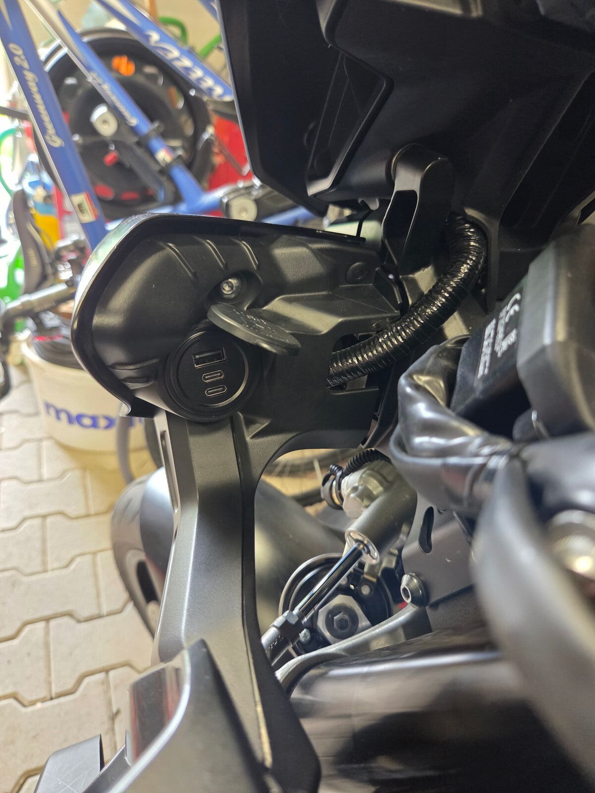

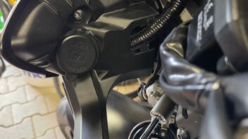

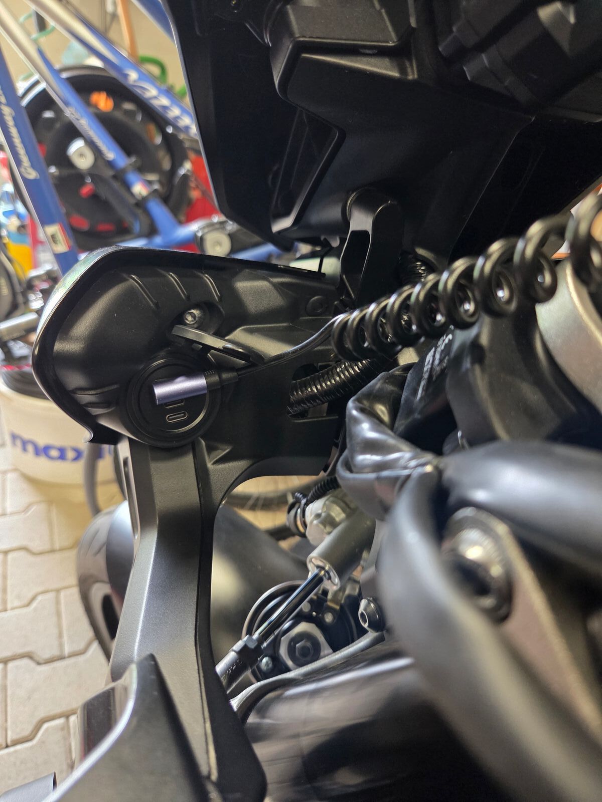

    Jacques
    Du musst die linke Lufthutze und die linke Scheinwerferverkleidung demontieren.
    Wenn du die USB-Dose bestellst die ich verbaut habe, dann muss das Loch auf 30mm aufgebohrt werden, am besten mit Stufenbohrer.
    VG

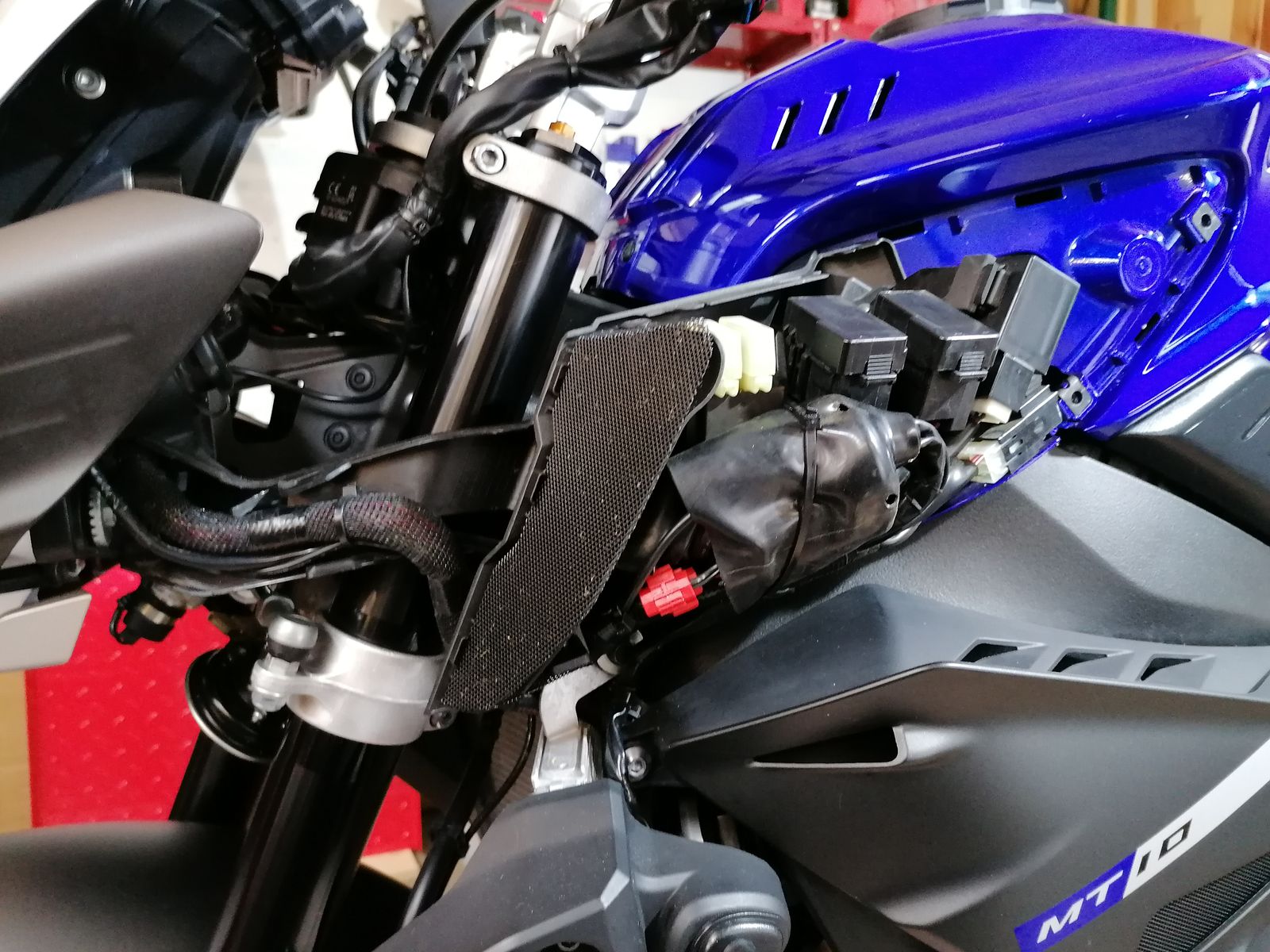

  • #29

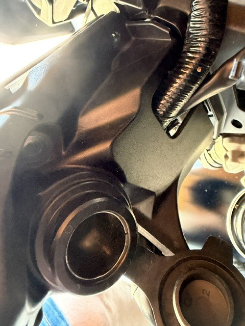

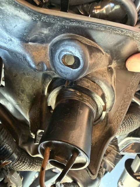

    Ich wollte nun die Steckdose wechseln bei der MT10.
    leider kriege ich das Teil nicht aus der Verkleidung ohne Schaden. Es ist alles miteinander und ineinander verbunden.
    Hinten sehe ich wohl ein Gewinde aber das ist unter einer Abdeckung die wiederum an der Abdeckung montiert ist.
    Auch der Einsatz einer Wasserpumpe Zange brachte keinen Millimeter Erfolg.
    Von Vorne konnte ich auch nichts erreichen, da der Hart Plastik ebenfalls an der Abdeckung verschweisst ist.
    bricht gleich der Plastik weg.
    Zudem ist meine Steckdose dort wo die Drähte ersichtlich sind ausgegossen mit gelber Masse.
    Ich denke meine von 2016 ist anders gebaut als eure von 2018.
    Also, ausser viel Dreck wegmachen unter der Lufthutze habe ich heute nichts erreicht.
    bin voll gefrustet :cursing:
