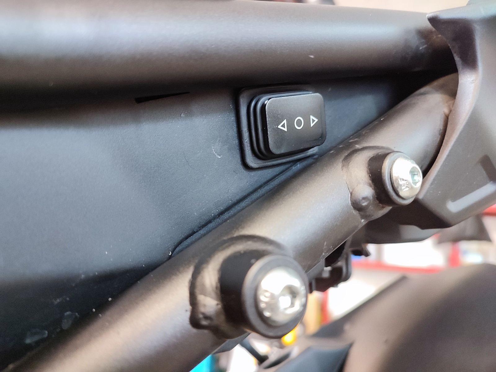

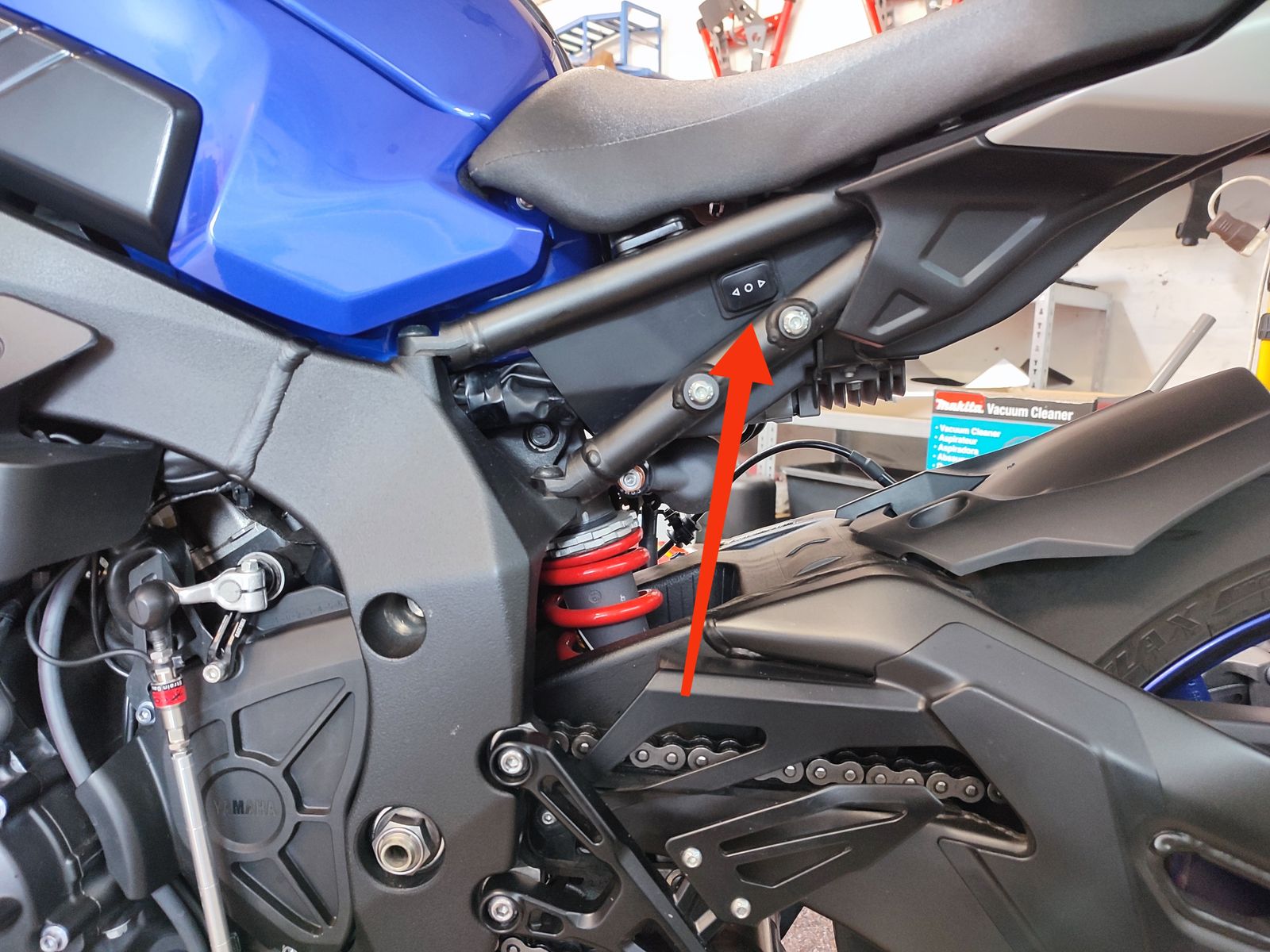

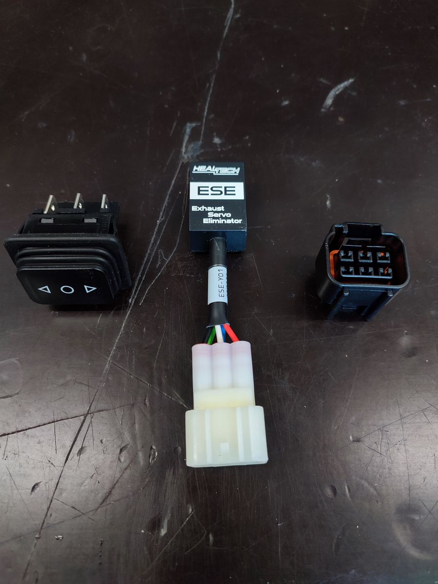

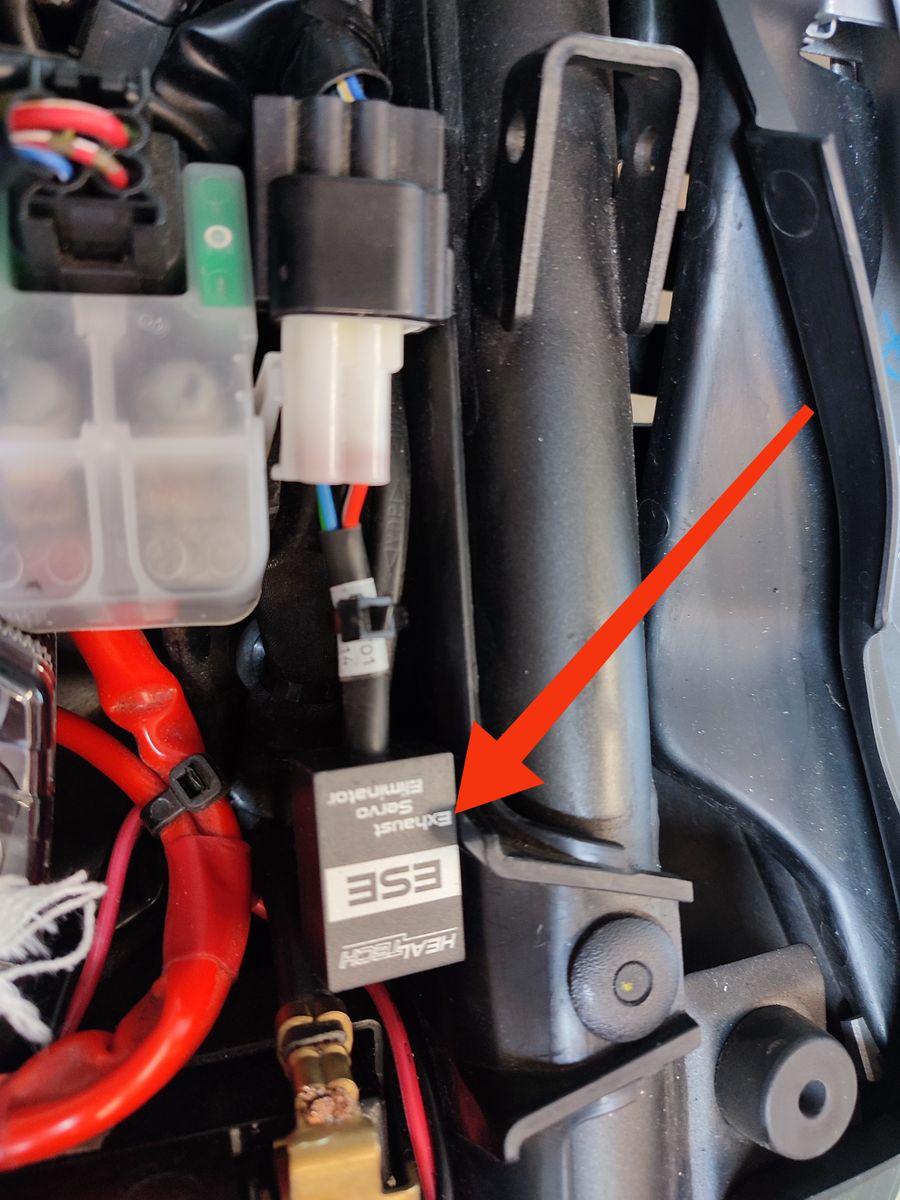

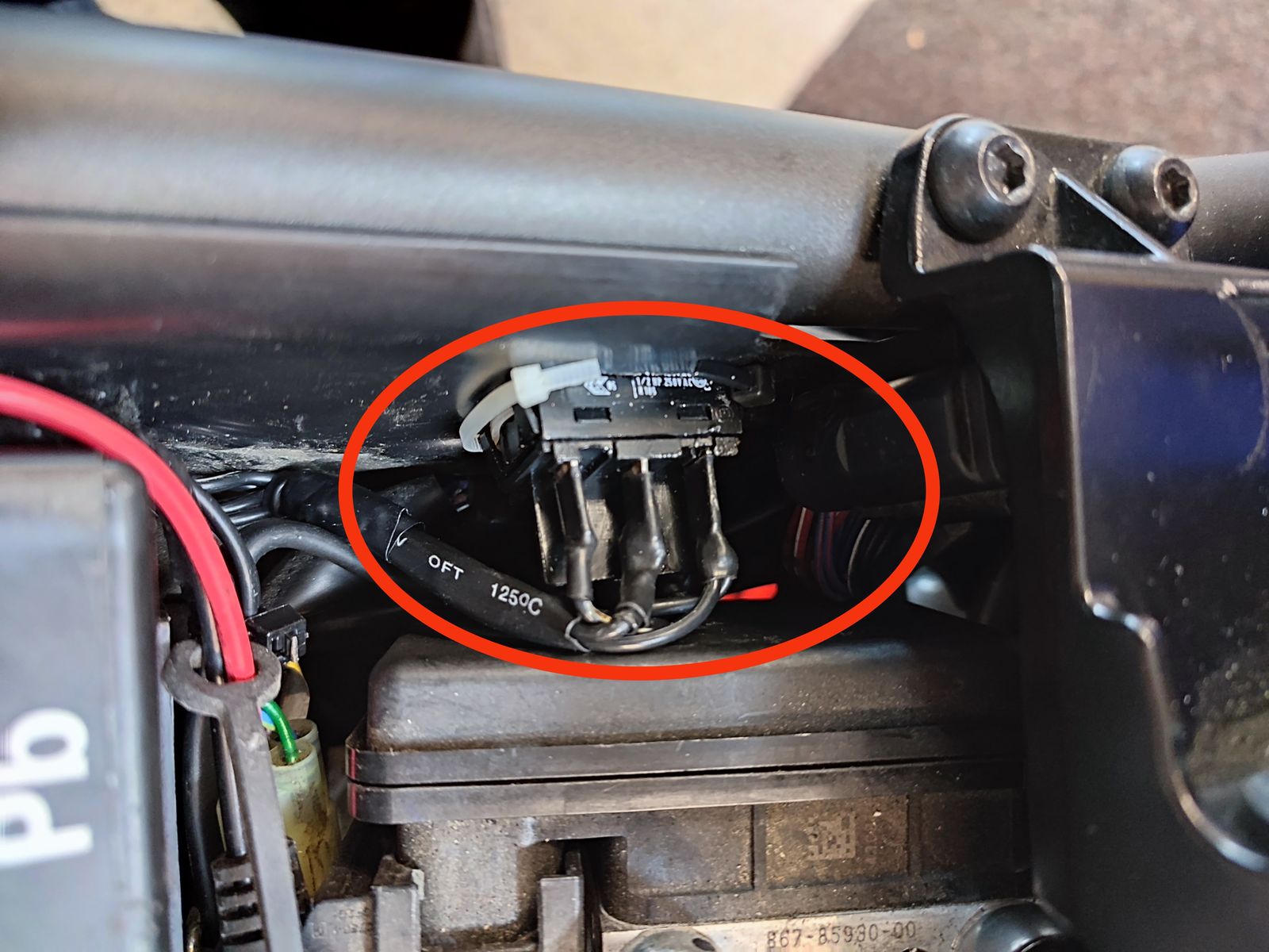

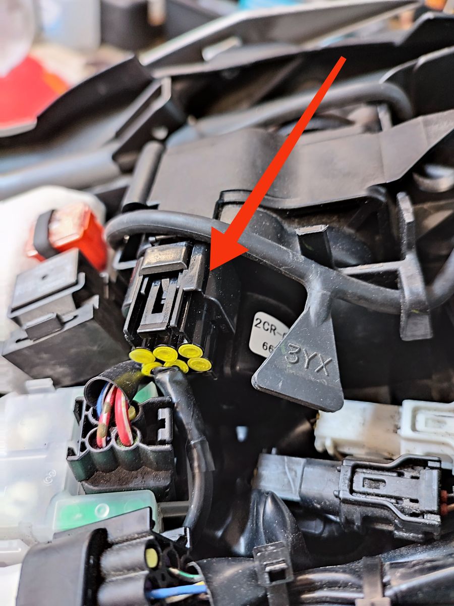

    Habe fertig. Manuelle Klappensteuerung mit Taster (MARQUARDT 1939.3314 Wippentaster), Healtech Exhaust Servo Eliminator und passendem Stecker für den Servomotor.
    Den Stecker für den Klappen-Servomotor habe ich hier im Forum vom Tobi bekommen. :handgestures-thumbupleft:
    Dank der in diesem Fred umfangreichen Beschreibung, war der Einbau bzw Installation kein Problem.
    Kosten für Material ca. 65€.
