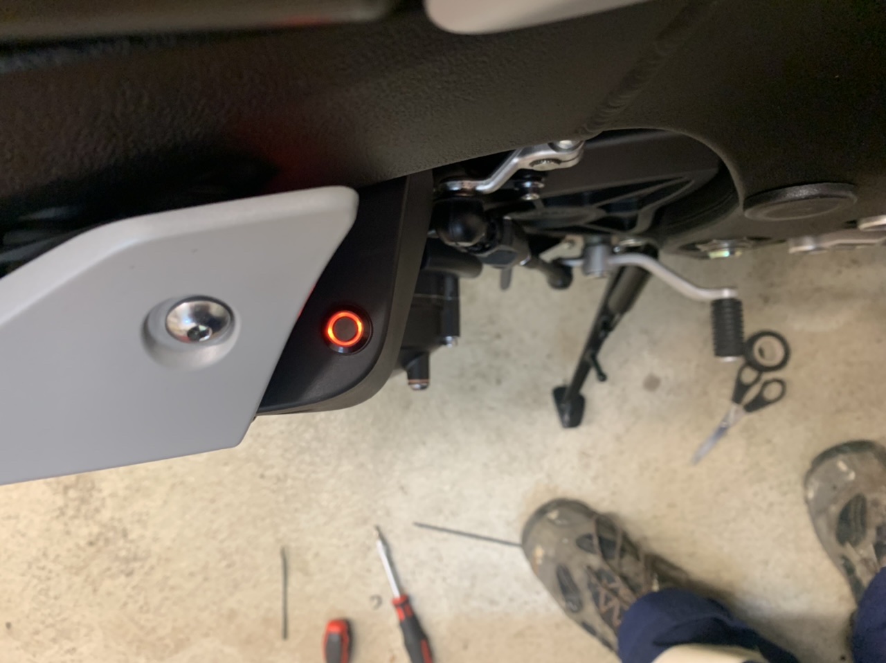

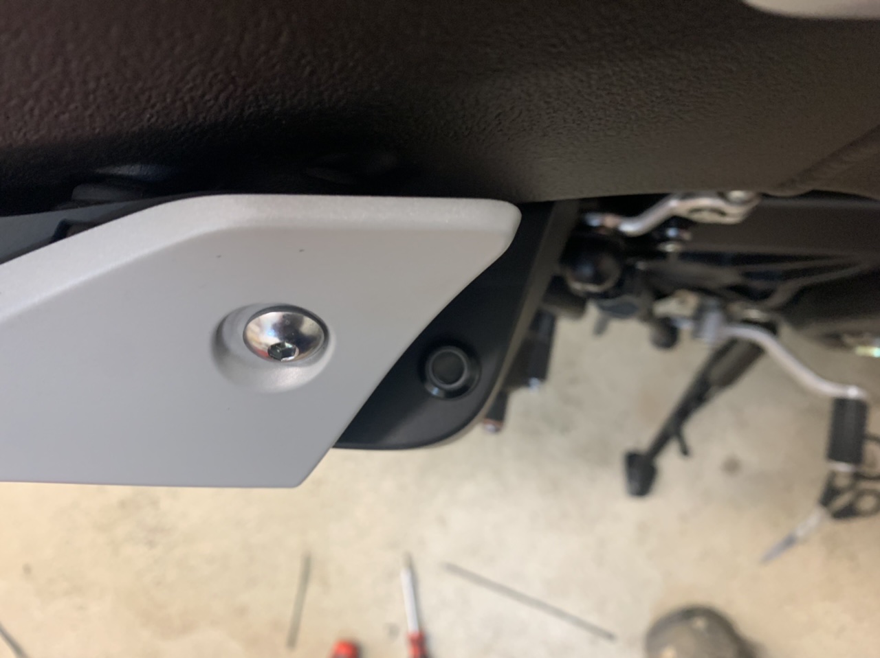

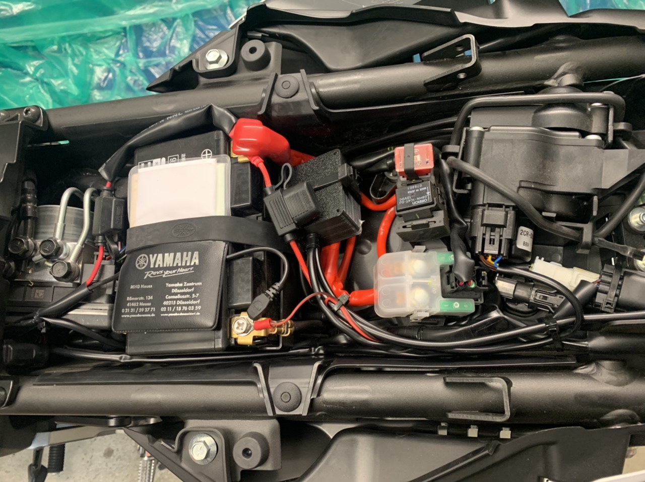

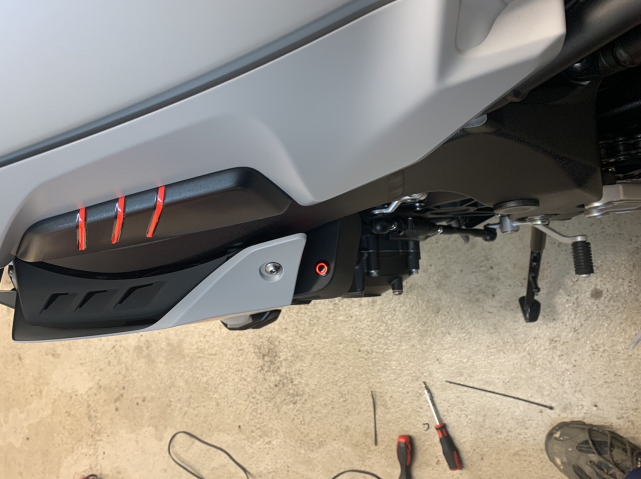

    So habe das Kästchen jetzt verbaut,funktioniert alles wunderbar,nur während der Fahrt konnte ich noch nicht probieren ob sie auch wirklich bei 6000 dann aufgeht.Anbei 2 kleine Videos und Bilder

    XJRMeister hat ein System verbaut von Jungs aus dem R1 Forum. Das ist eher was besonderes und leider bauen die keine neuen mehr, Sie planen nächstes Jahr eine neue Version die über die CAN-Bus funktioniert ergo Steuerung über den TCS Schalter, das wird aber noch dauern. Das geile bei diesem System ist/wahr das die Klappe bei Zündung aus wieder auf den Standartzustand zurückspringt (Ich muss dran denken wenn ich eine Kontrolle fahre)
    Lies dir meinen Post auf der letzten Seite durch, ich hab es manuell gelöst mit einem Taster. Ich finde den Blinkenden LED-Taster auch zu auffällig und XJRmeister kann das durchaus das Problem in einer Kontrolle bekommen wenn einer GANZ genau hinschaut :D
    Ich hab den Schalter so verbaut, den sehen die NIEMALS bei einer Kontrolle. Ich komm trotzdem ohne Probleme dran.
    PS: Dauerplusproblem hat XJR nicht, da die Jungs den Kasten mit einer entsprechenden Kriechstromabsicherung konstruiert haben und bei der Old-School-Lösung auch nicht da der Strom idealerweise von der Kennzeichenbeleuchtung abgenommen wird und die ist ja abgesichert und mit der Zündung verknüpft.

    Na ja,die Lösung ist ja nicht von mir,lies mal etwas weiter oben
    Bei dieser Lösung ist einfach genial….jedesmal wenn Du Zündung aus machst hast du eine original MT10,heißt fährst an die Kontrolle mit offener Klappe ran,Motor aus,und wenn du Jungs jetzt die Lautstärke messen wollen ist alles wie es sein soll.
    Die Kiste verursacht keine Fehlermeldung und ich kann die Klappe schalten wie ich möchte….wie gesagt
    Praxistest kommt noch… und die Kosten
    Einmal mit offener Klappe erwischt und die Kosten deckeln sich schon
    Schalter ist so unauffällig das man sich schon blind mit der MT10 auskennen muss um das zu sehen….kannst ihn ja auch komplett versteckt verbauen
    Da ich mit verschiedenen Habdschuhen fahre kam für mich die Magnet Version nicht in Frage

    xjrmeister: Was ich noch nicht gesagt habe ist, dass du die Status LED ausschalten kannst. Drücke hierfür einfach 3x schnell hintereinander auf den Knopf. Wenn du das machst bleibt die LED immer aus
  • #357
    Ne das ist schon gut so
    Lampe an:Klappe auf
    Lampe aus:Klappe zu

    Kann mir jemand helfen und sagen auf welche Pins der Klappensteuerung Strom gegeben werden muss? Finde leider das besagte Bild nicht …
