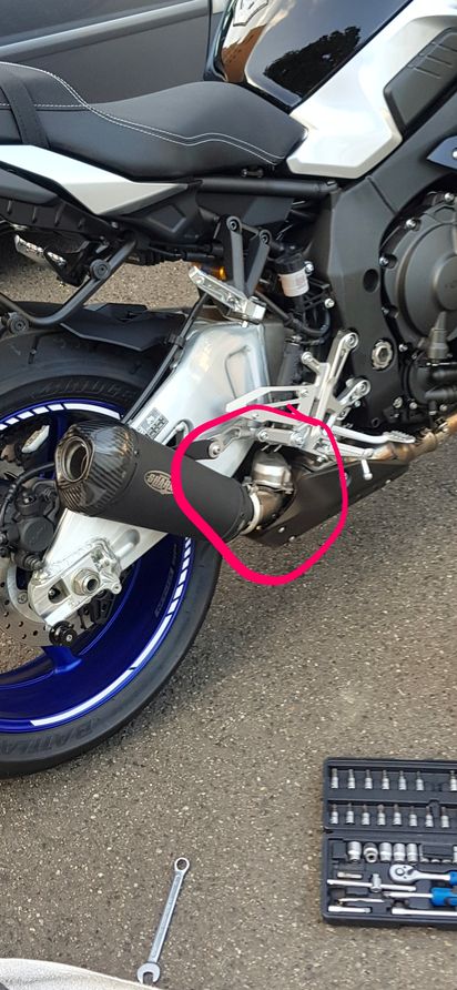

    Mir ist jetzt immer mal aufgefallen wenn ich ne weile mit meiner Motorrad gefahren bin und es wieder abgestellt habe das es leicht verbrannt gerochen hat. Ist das normal? kommt das evtl vom Auspuff oder so. Es fiel mir vorher nicht wirklich auf oder hab es vlt gar nich so mitbekommen wenn ich zügig zur Arbeit gegangen bin. Ein paar Arbeitskollegen ist es auch aufgefallen als sie an meinen Motorrad vorbei liefen.
    Hoffe ihr könnt mich da beruhigen oder sollte ich doch mal Werkstatt aufsuchen?

    genau das ist der geruch :) dann bin ich ja beruhigt. hab das jetzt erst wahr genommen :) hatte mir schon gedanken gemacht

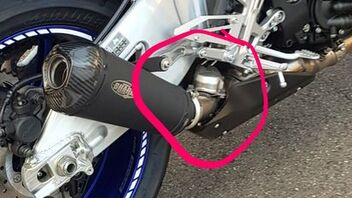

    Bei mir verbrennt Gummiabrieb hinten auf dem Sammler. Entfernt und der Geruch ist weg.
