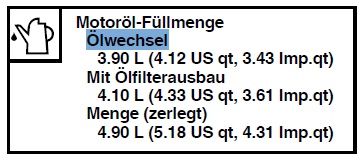

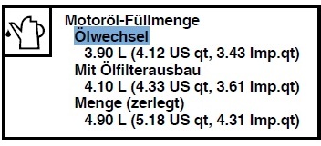

    Hin und wieder Ultimate/Super+ tanken und jährlicher Ölwechsel reicht. Würde kein Additiv ins Öl kippen weil bei der MT-10 eine große Restölmenge sich im Motor befindet und beim Ölwechsel auch dort verbleibt. Jedes Additiv was für die "Reinigung" dient, setzt die Viskosität des Öls herab.
    Kann gut gehen oder auch nicht.

    Ich hab den Engine Flush auch schon benutzt, jedoch beim 2.0 diesel, find ich durchaus Sinnvoll wenn der Vorbesitzer nur alle 30t ölwechsel gemacht hat. Es wird eig auch damit geworben, den Flush bei verschlepptem ölwechsel zu benutzen.Beim Moped würd ich das nicht machen. Einfach nicht nötig, die Motoren sind so sauber wenn sie alle 6-8t ölwechsel bekommen. Seh ich bei meiner Superduke, das öl sieht nach 5t noch aus wie neu, bei der Mt wirds halt schneller schwarz weil eine grössere Restölmenge zurückbleibt, wie hier schon geschrieben, darum wär ich auch hier eher vorsichtig mit dem Flush…
    Besser in ein gutes Vollsnth öl investieren…
