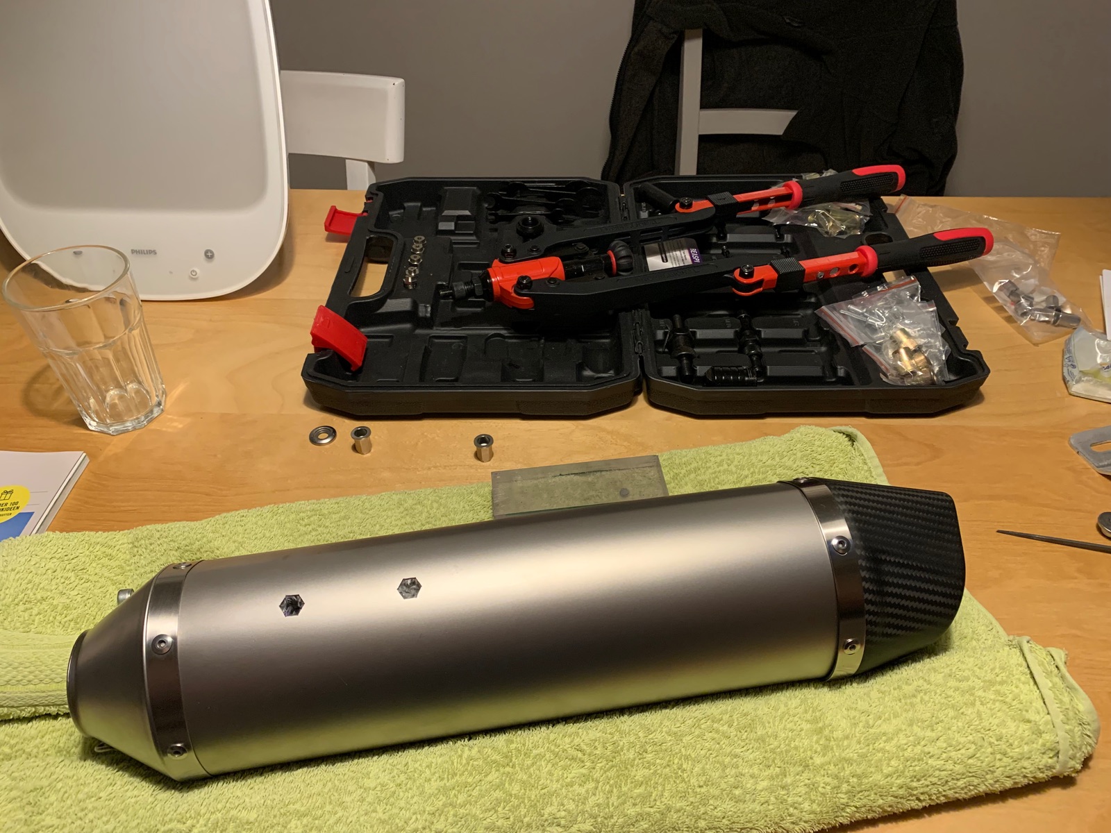

#7 Ein Freund von mir hatte das auch bei einer Akra für eine GS. Genau wie du denkst, bei Ihm waren auch 2 kleine Metalspäne von der Bohrung bei der Produktion in der Endkappe. Wir hatten aber die Endkappe abgebaut und später neu vernietet, keine Problem. Der ist nämlich auch mit dem Support nicht sonderlich weitergekommen. Schaden kann dadurch meiner Meinung nach nicht entstehen, aber ein blödes Gefühl ist das natürlich schon. Vor allem bei einer Premiummarke
#8 Ein Freund von mir hatte das auch bei einer Akra für eine GS. Genau wie du denkst, bei Ihm waren auch 2 kleine Metalspäne von der Bohrung bei der Produktion in der Endkappe. Wir hatten aber die Endkappe abgebaut und später neu vernietet, keine Problem. Der ist nämlich auch mit dem Support nicht sonderlich weitergekommen. Schaden kann dadurch meiner Meinung nach nicht entstehen, aber ein blödes Gefühl ist das natürlich schon. Vor allem bei einer Premiummarke
Ah, gut zu wissen, danke für den Hinweis....
Dann mach ich mich mal auf die Suche nach neuen Nieten...

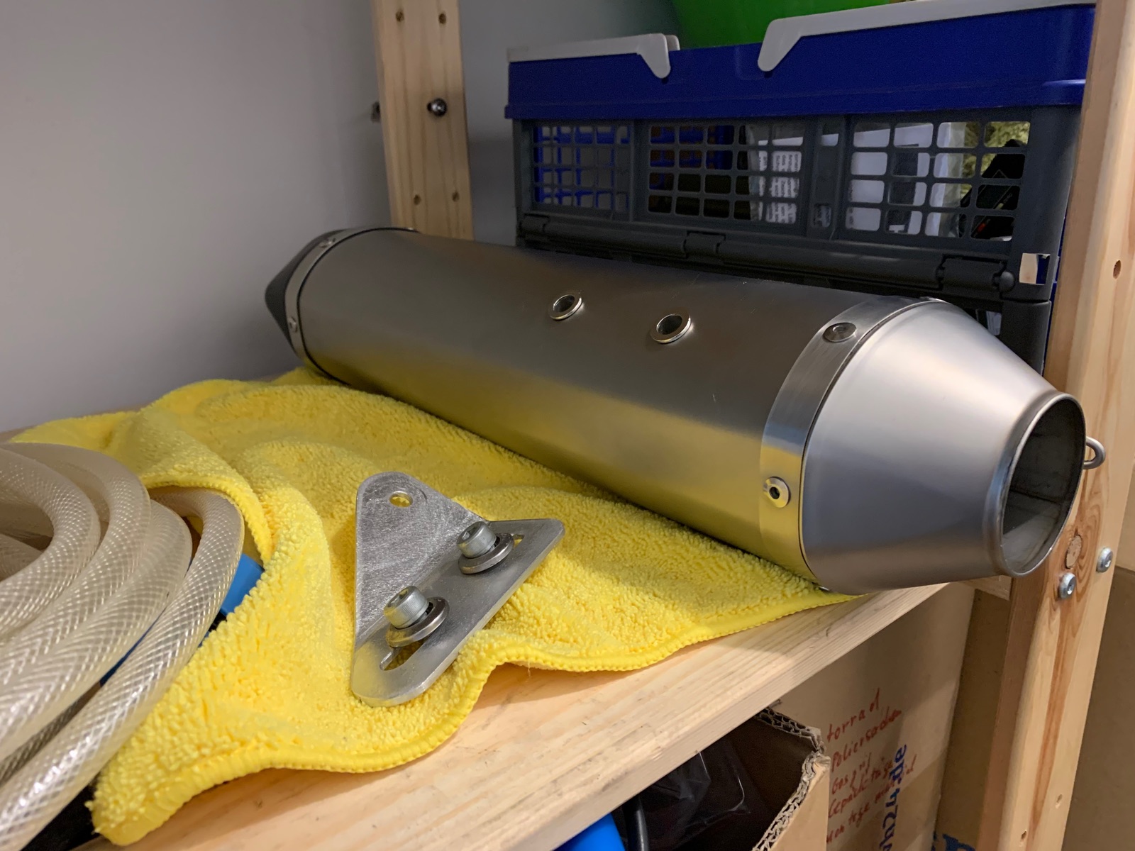

#9 Das Problem liegt wohl in der Endkappe. Das ist der einzige Hohlraum im Pott. Der Rest ist mit Watte zugestopft.
