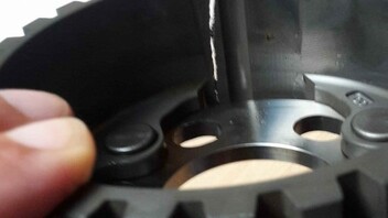

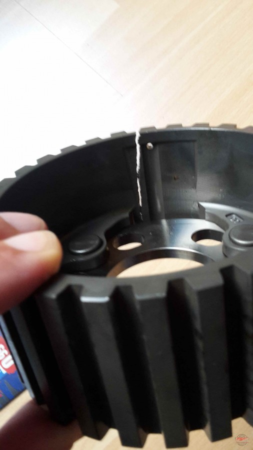

    Seit einiger Zeit, fing vor ca 10000 km an, sind zwischen 3500 und 4500 U/min Vibrationen zu spüren, die mittlerweile in den ersten drei Gängen immer unangenehmer werden. Die Kupplungsbeläge habe ich bereits inklusiv Stahlscheiben erneuert. Am Kupplungskorb war nichts auffälliges zu sehen. In der Werkstatt sah ich auch nur in fragende Gesichter. Hat jemand anderes ein solches Phänomen bei seiner mt10

    Kette war mein erster Verdacht, ist also vor 2000 km erneuert worden. Probleme bestehen weiterhin. Die Kupplungsbeläge habe ich gewechselt, da die Vibrationen in den besagten Gängen bei leicht angezogen Kupplung (nicht schleifen lassen) so gut wie weg waren. Deshalb der kupplungswechsel nach 30000 km.
    Problem besteht weiterhin.
    Die Vibrationen kommen definitiv aus dem Getriebebereich und fühlt sich wie ein defektes Lager an ( so eine Art schleifen). Kann es aber eigentlich auch nicht sein, da ich den Motor bis in den Begrenzer drehen kann ohne dass es zu diesen Geräuschen kommt.
