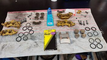

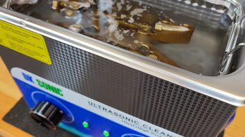

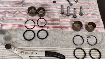

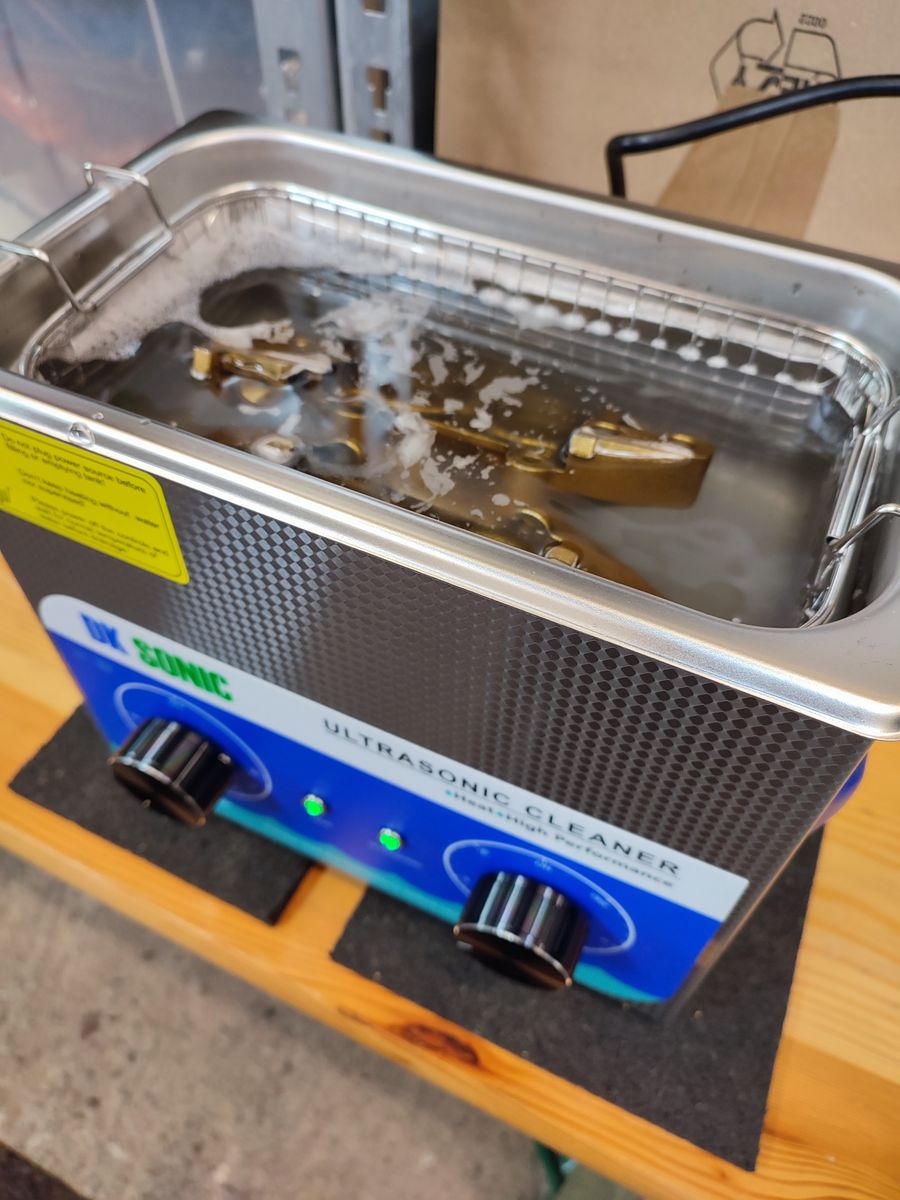

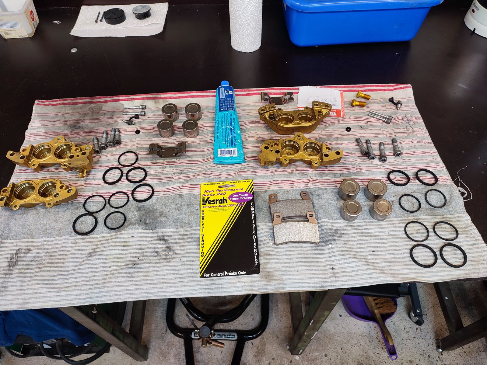

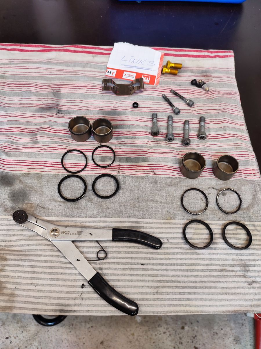

    Ich habe die Möglichkeit die Teile der Bremssättel im Ultraschallbad zu reinigen. Dazu muss man natürlich alles komplett zerlegen.
    Wenn man es kann, dann lohnt es sich definitiv und das Vorderrad dreht sich immer schön frei und bleibt nicht nach ner halben Umdrehung stehen.
