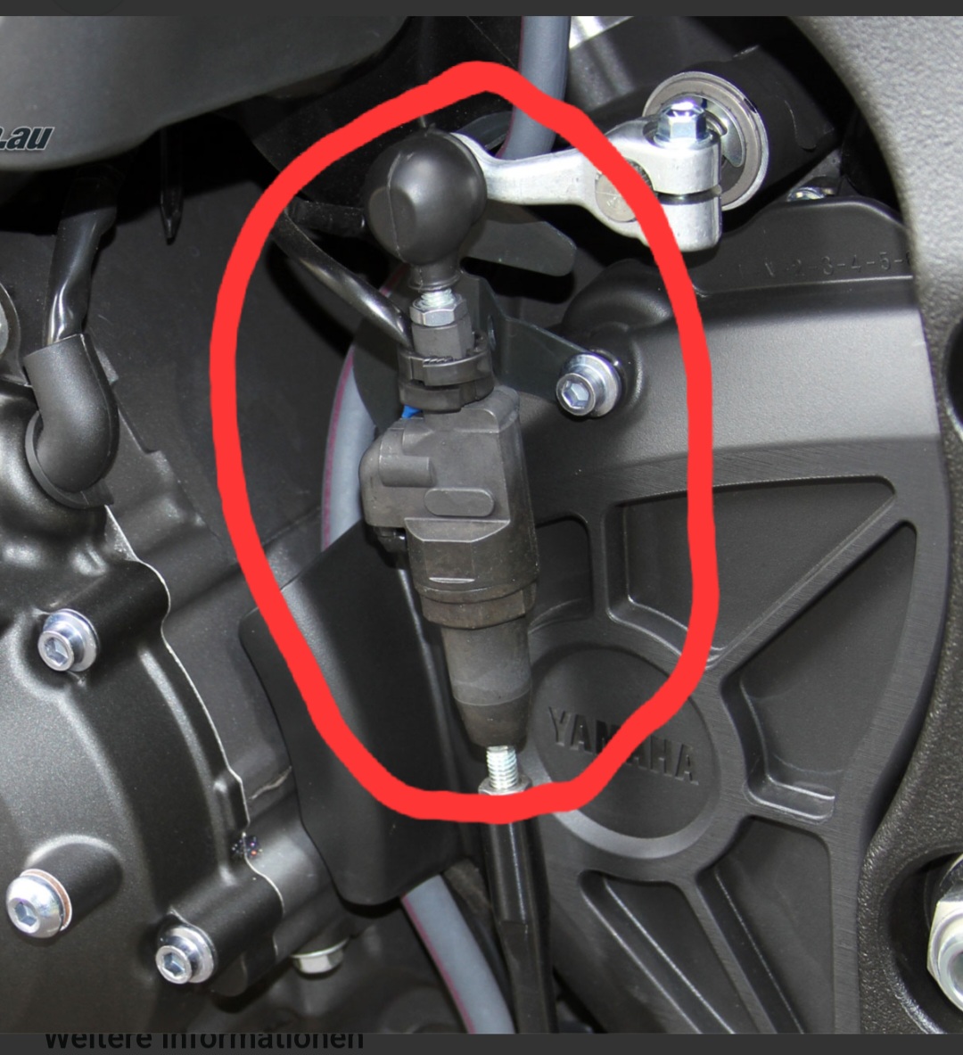

    Hallo Felix
    Ab Modelljahr 2017 ist der Quickshifter serienmässig verbaut (hochschalten ihne kuppeln). Dies erkennst du am Schalter im Schaltgestänge. Beim 2016er Modell kann dieser nachgerüstet und aktiviert werden.
    Einen Blipper (hoch+runter) gibts nur als Zubehör, bzw. ab dem 2022er Modell.

    Hey Worger,
    danke für die schnelle Antwort.
    Ich werde heute mal schauen aber ich meine bei mir ist es nur eine grade stange nachoben.
    So ein zwischen Ding habe ich da nicht gesehen.
    Grüße Felix
    Ja die 16er Modelle wurden oft noch später verkauft, also mit 17er und 18er Erstzulassung. Sieht man am gebrauchtmarkt oft. Dann hast du auch die Fahrmodi Standard, A und B, und nicht 1,2 und 3.
    Solltest Du keinen serienmäßigen QS haben, dann hast Du wahrscheinlich ein Modell 2016.
    Wenn Du einen QS verbauen möchtest, sieh dich nach Alternativen um.
    Ich habe mir bei Kauf meiner MT 10 vom Händler einen originalen von Yamaha für viel Geld montieren lassen und habe mittlerweile, weil ich damit überhaupt nicht zufrieden war, auf Cordona QS umgerüstet.
    Durch die Einstellbare Auslösekraft und den viel besseren Sensor, funktioniert es jetzt viel besser. :thumbup:
    Nur mal als kleiner Hinweis, dass es oft besseres gibt, als das Original. ;)
