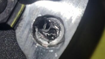

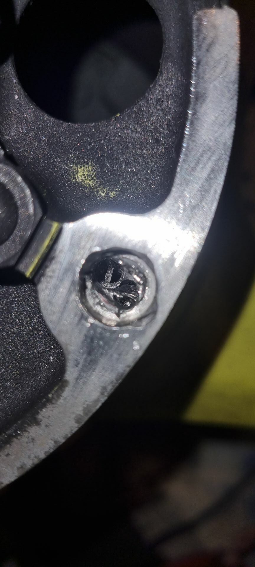

    Hallo Zusammen, nachdem leider eine Schraube der hinteren Bremsscheibe (die letzte natürlich) abgebrochen ist beim Wechsel der Scheibe hab ich die Felge einem befreundeten Metallbauer gegeben, um den Schraubenrest aus der Felge zu holen. Das Ergebnis seht ihr im Anhang 😭🤬
    Lange Rede kurzer Sinn, ich brauche wohl ne "neue" Felge, da die Aufnahme der Schraube Recht beschädigt aussieht und immer noch Schraubenreste in der Felge stecken. Daher die Frage ans Forum, wer hat eine rum liegen, sei es vom Umbau auf R1 oder warum auch immer? Idealerweise im gleichen Farbton "Gelb".

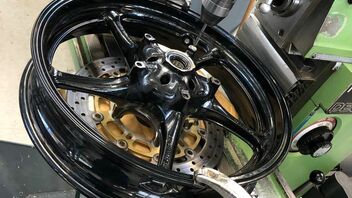

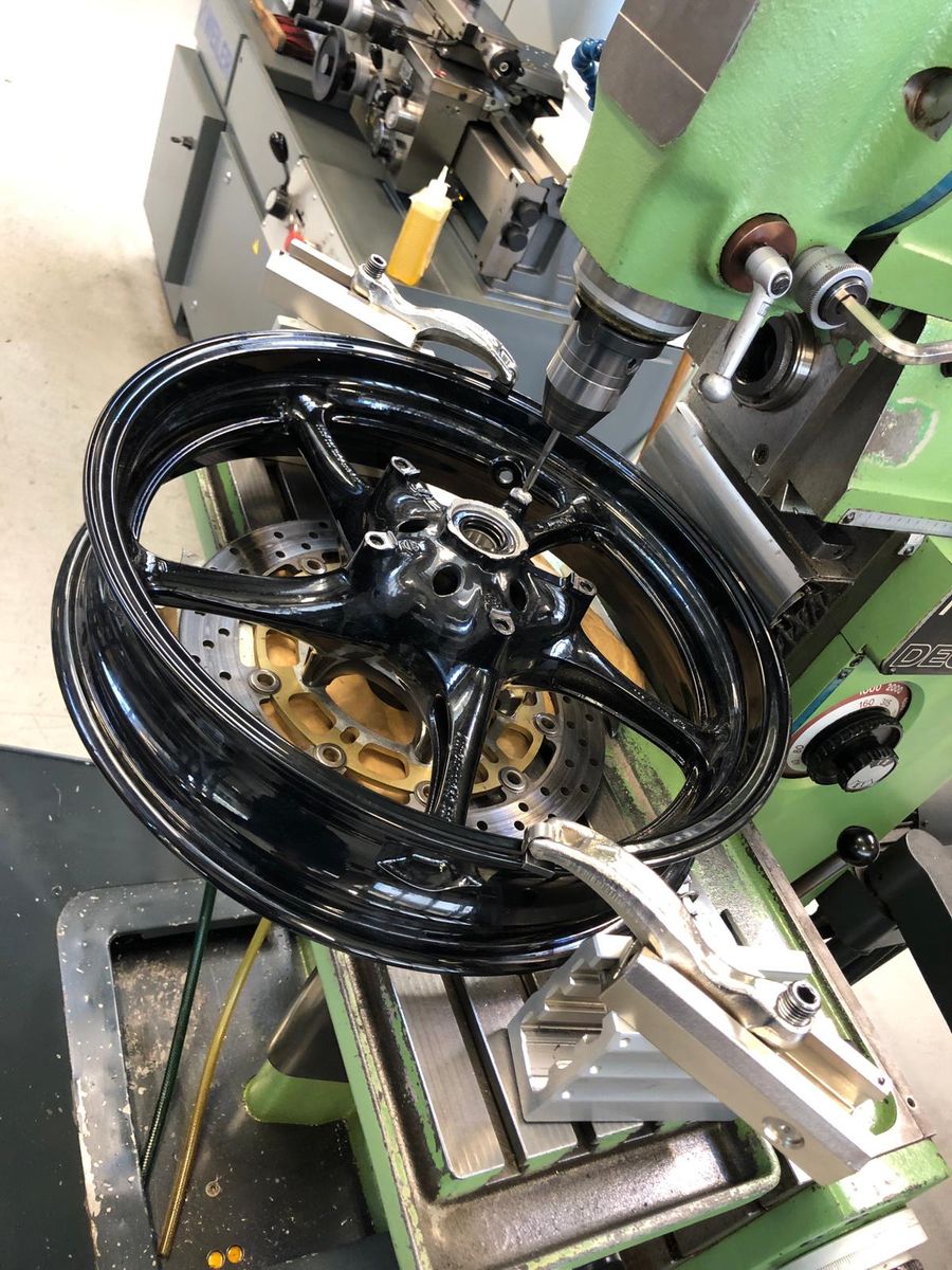

    ich habe damals das gleiche Problem eines Freundes an der Fräsmaschine behoben. Exakt ausrichten, mit einem kleineren Fräser runterstirnen (so sagt man das im Schwabenland für runterstechen) und mit dem Gewindebohrer sauber nachgeschnitten. Halt nach wie vor auf der Rennstrecke. Ach ja, die Felge war sauber mit Holz unterlegt und nur dezent gespannt.

    Dass man die Bohrung aufbohrt mit samt den Überresten der abgebrochen Schraube. Dann schneidet man ein Gewinde eine Nummer größer rein. Dann ein Gewindeseinsatz ala HeliCoil einsetzten und fertig. Das wäre keine Option? Das sollte dann dein Gewaltmechaniker umsonst machen. Weil, so wies jetzt ist geht ja garnix mehr mit der Felge.
    Alternativ kann ich anbieten, dass ich versuche an die Überreste der Schraube eine Mutter anschweiße. So könnte man vielleicht auch noch zu einer Lösung kommen. Wohne halt in Esslingen am Neckar, keine Ahnung ob das für dich in Reichweite ist.
