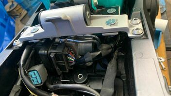

    Hast du mal ein Bild von dem ABS Block, Batterie und Kabeln, wie es bei dir ausschaut?

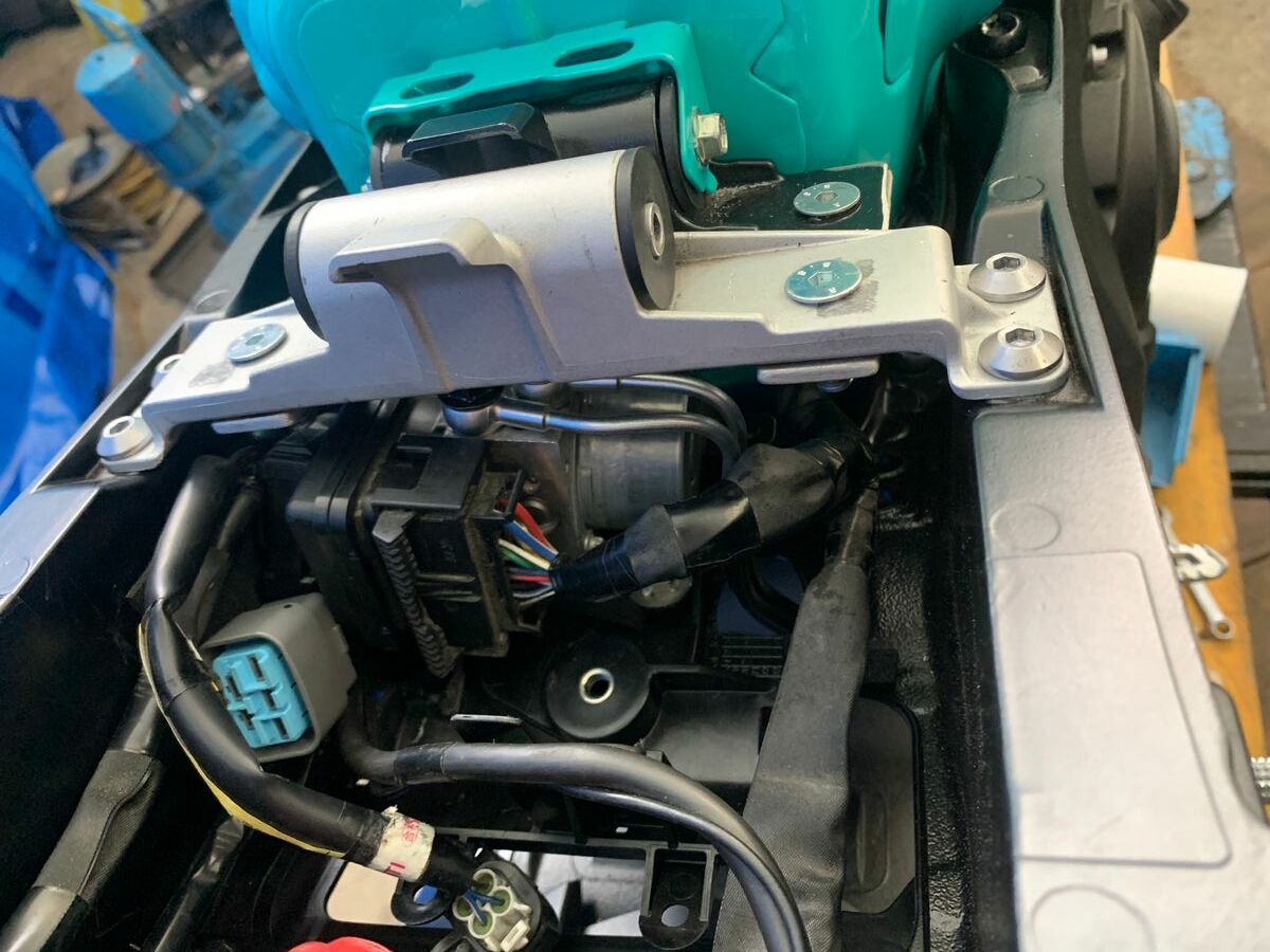

    Hier ein Foto dazu:
    Ich bitte darum, bin ebenfalls sehr interessiert daran sowas in Bildern dokumentiert zu sehen. Das Ergebnis ist es auf jeden Fall wert.

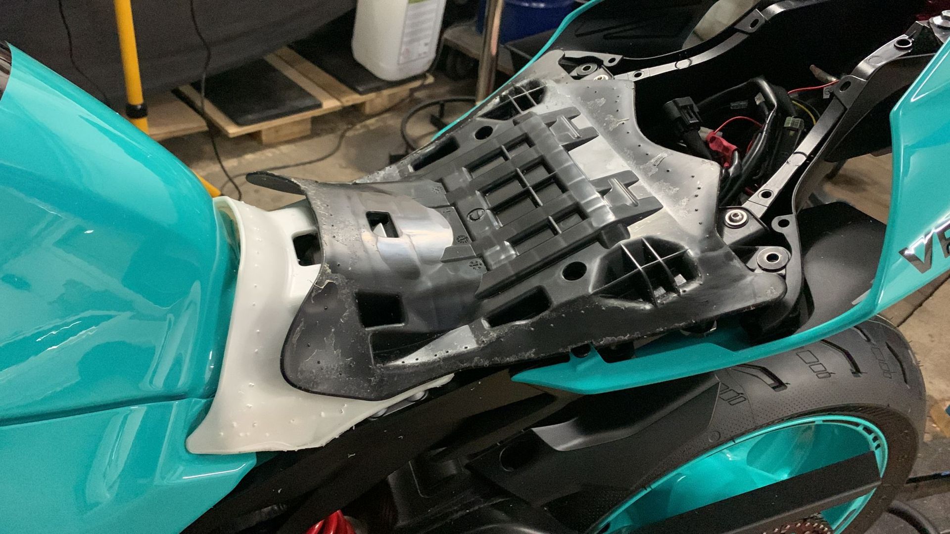

    Verstehe ich dein Bild aber richtig du möchtest das Schwarze Teil mit dem vorderen Bereich des Weißen "verbinden"? als quasi die Sitzschale der MT-10 mit dem Hinterteil von der R1-Schale fusionieren?

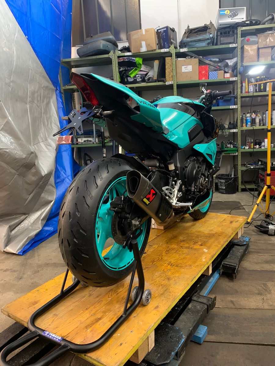

    Kleiner Teaser:
    Hachja der hintern ist einfach sexy.....
    Ich weiß nicht, damit benötigst du dann halt schon Stabilität. Wenn ich es jetzt machen müsste, würde ich Sie so abschneiden das der Übergang fast perfekt an einanderpasst, von unten ein dünnes Blech anpassen am Übergang, vernieten und dann 2-3 Glasfasermatten drauf zum glätten. Am ende kommt dann ja das Polster drauf, das muss ja nur halten.....

    Ein anderer Kollege meinte ich soll mit 2K Epoxidharz arbeiten.
    Ich werde nämlich den originalen Sitzträger etwas auffüllen müssen, weil der R1 Sitz um ca. 2cm höher nach vorne (zum Tank) kommt.
