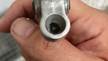

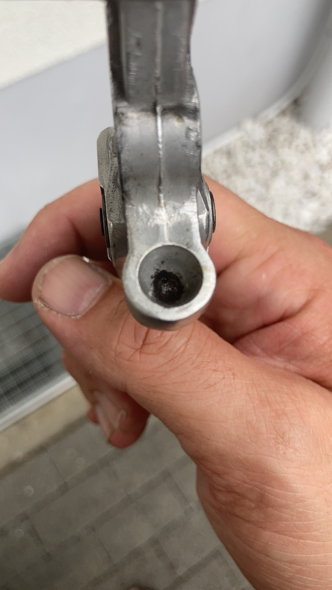

			#22 Woops. Jetzt seh ich was du meinst. Gut wobei hier nie genau gesprochen wird das es an den hebeln liegt, zumindest funktioniert es bei den originalen bei mir. Interessanterweise ist keiner auf meine Lösung gekommen. Ich habe im Prinzip diese Tiefe vom Originalhebel angenommen. Die Pfanne ist bei allen zubehörhebeln etwas weniger tief, ich verstehe nicht warum, wahrscheinlich weil natürlich dadurch die bremse ein direkteres gefühl vermittel aber im umkehrschluss halt der schalter später auslöst. Ich hab die Bohrung anschliessen mit schlaglack geschwärzt das sieht man nicht, sieht aus wie original und funktioniert bestens.

			#24 Ja kein Problem. Verstehe das es nicht sofort ersichtlich ist. Wenn der Bremszylinderkopf tiefer in den Hebel hineingeht, veränderst du den Zeitpunkt an dem voller Bremsdruck anliegt (später), somit löst dann der Bremslichtschalter auch früher aus. Ich habe ja wie beschrieben festgestellt das die Zylinderaufnahme (siehe bild) bei den Aftermarkethebeln nicht so tief ist wie bei den Originalen. Dadurch bremst du früher stärker, bei gleichbleibendem Auslöspunkt für den Bremslichtschalter - ergo nach verbau von Aftermarkethebeln später.
