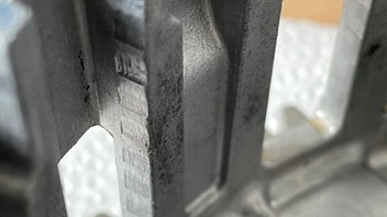

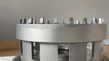

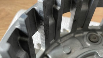

    Der Kupplungskorb hat an den stellen wo die Kupplungsscheiben im Korb liegen richtig tiefe Kerben. Die Reib- und Kupplungsscheiben sind nahezu Neuwertig!
    Der Kupplungskorb selbst ist an den stellen wo die Reibscheiben anliegen stark eingelaufen ( tiefe Kerben ). Der Verschleiß ist aber nicht umlaufend sondern ungleichmäßig. Der Grund hierfür ist das der Kupplungskorb mehr oder weniger ein EI ist. Es ist auch zu erkennen das bereits im Drehprozess noch Rohstellen am Gussteil vorhanden sind.

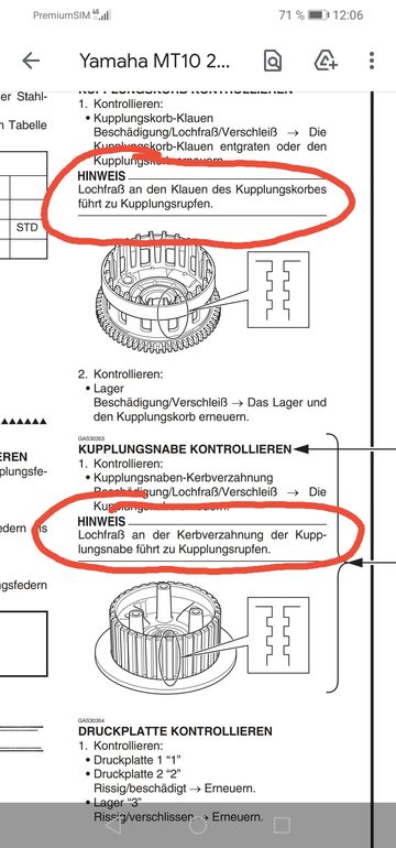

    Die Probleme mit der Kupplung sind ja bekannt und es gab wohl auch Fälle, bei denen der
    Kupplungskorb getauscht wurde. Wurde hier auch schon angesprochen.
