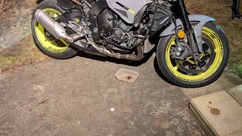

letzte Woche Sonntag wollte ich noch eine Runde fahren, bin aber leider nicht weit gekommen 😢

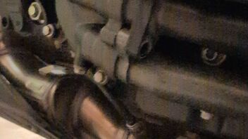

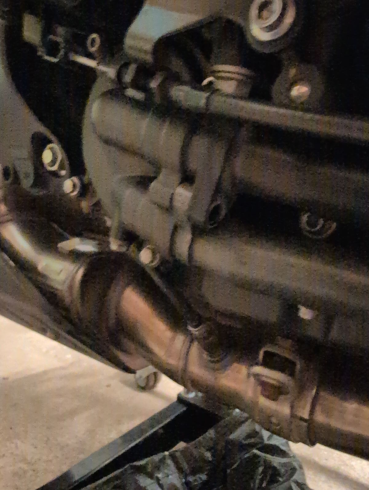

Nach ca. einem Kilometer Moped am dampfen wie eine alte Lok, ich also rechts ran um mir die Sache
mal anzusehen. Brauchte auch nicht lange suchen woran es liegt. Kühlwasser tritt am Motorblock aus da wo das Metallrohr
(hinter Auspuffkrummer) zur Wasserpumpe angeflanscht ist.Naja vorsichtig wieder nach Hause und gestern
mir das noch mal in Ruhe angeschaut. Es ist wohl der O-Ring defekt womit der Flansch zum Motorblock abgedichtet
wird. Natürlich kommt man da super dran sehe mich schon Ölkühler und Auspuffkrummer abbauen für eine Dichtung die
so um die 10 Euro kosten wird. Es ist ja Winter da haben wir ja viel Zeit und wegen Corona kann man ja sowieso nicht in die Kneipe gehen.
