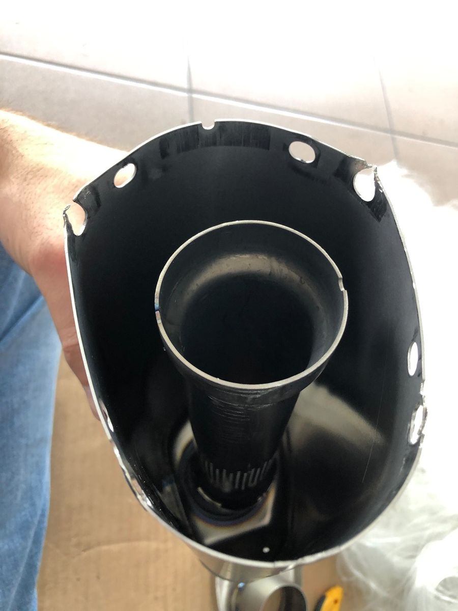

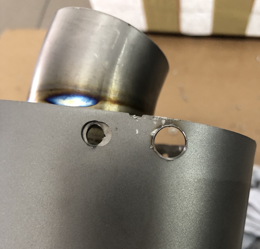

    Heute den zweiten Pott bearbeitet, kriege aber das Rohr mit der Abdeckung welche im Mantel fest verankert ist nicht heraus.
    Yamaha hat neben den Nieten auch noch Schweißpunkte gesetzt die ich erstmal komplett aufgebohrt habe. Morgen werde ich versuchen das teil mal rauszuklopfen. Wollte heute die Nachbarn nicht nerven.
    Ziel ist es erstmal das Teil komplett herauszubekommen, und evtl das gelochte Blech nochmal mit einem ALU-Rohr zu ummanteln, damit die Wolle noch ein Zwischenstück beim Abgasrohr hat.

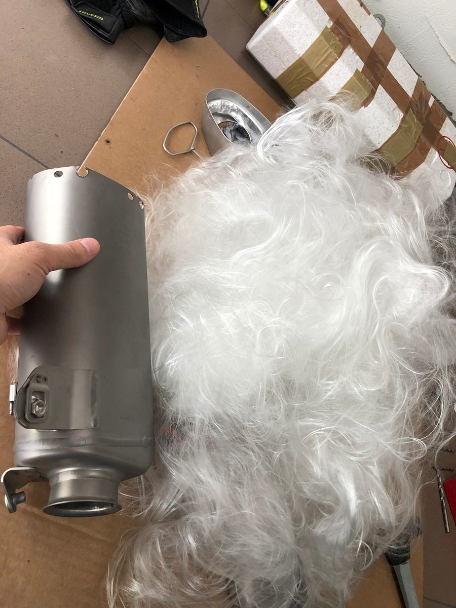

    man kann am Rohr innen nichts verändern ohne das Teil komplett aufzuflexen, alles fest verschweißt.
    Man kann aber die recht großzügige Fülle der Dämmwolle etwas verringern und wieder zusammen vernieten. So hab ich das gemacht und wieder komplett vernietet. Das Teil wird noch lackiert, dann getestet. Das wird aber noch etwas dauern.
    Der Klang wird sich vermutlich dann auf Akra Niveau befinden. Näheres weiß ich wenn die erste Testfahrt erfolgt.

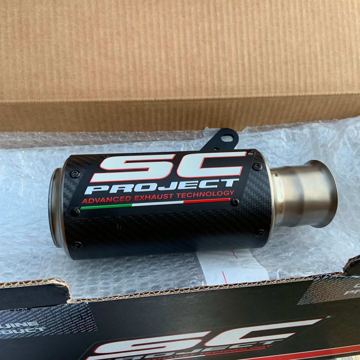

    Sieht echt gut aus. Bin gespannt auf deine ersten Fahreindrücke... Ja hat wohl ziemlich lange gedauert...
    Freue mich wenn ich mir das Teil auch bestelle aber das wird wohl Winter👍
    Grüsse :)
  • #90

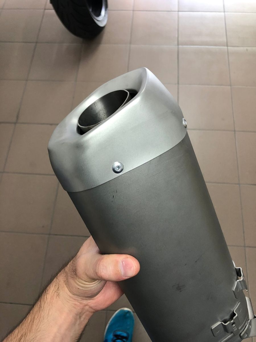

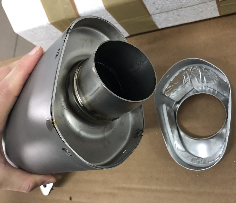

    Wenn man den Auspuff kürzt wird er im Auslass dünner, und dazu sitzt die Endkappe (selbst nicht symmetisch!) nicht mehr mittig am Rohr.
    Das Problem: keiner hats bemerkt, aber das Endrohr ist nach außen (rechts) geneigt. Das verhindert das einfache kürzen.
