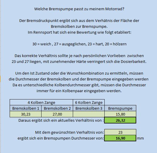

Anbei ein Bildchen von meine Excel Rechner zur Bremspumpen Berechnung, hatte ich mir nach den Angaben aus den R4Fun Forum gebastelt, die Kolbenfläche ist auch proportional zum Hebel, deshalb kann man auch die Brembo RCS19 fahren weil der Drehpunkt des Hebel näher an der Pumpe ist. Den Hebel habe ich außen vor gelassen, das File/ Bild passt aber für die Nissin Pumpe.

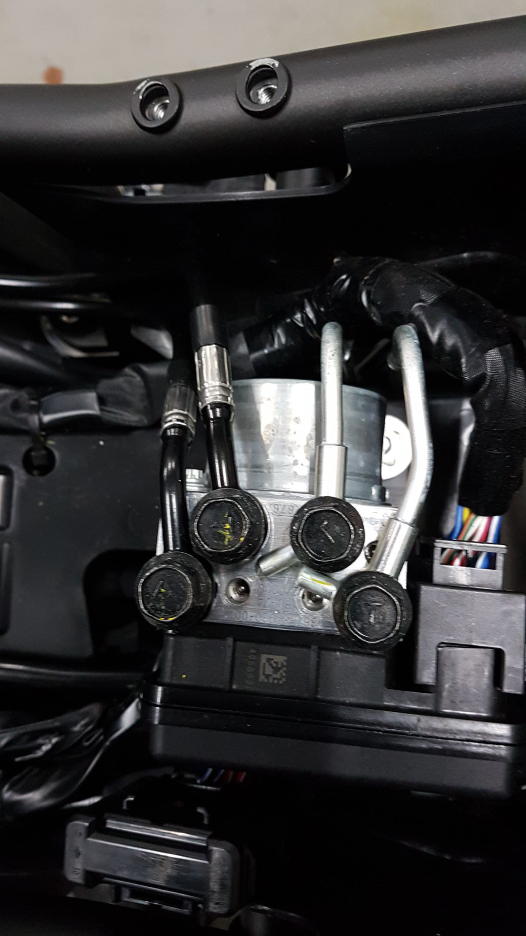

Deine Bremsleitungen sollten auch richtig angeschlossen sein, vom Adapter Rechts geht auch auf das Modul rechts.

Also Leitungen sind richtig angeschlossen.
