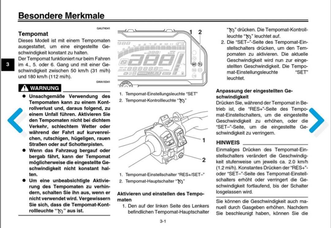

    1. Tempomat einschalten ( rechte Seite Bedienelemente)
    2. Mindestens 50KM/H und 4. Gang. Darunter funktioniert er nicht
    3. Tempo halten und auf der linken Seite der Bedienelemente aktivieren
    Steht im Fahrerhandbuch detailliert drin.
