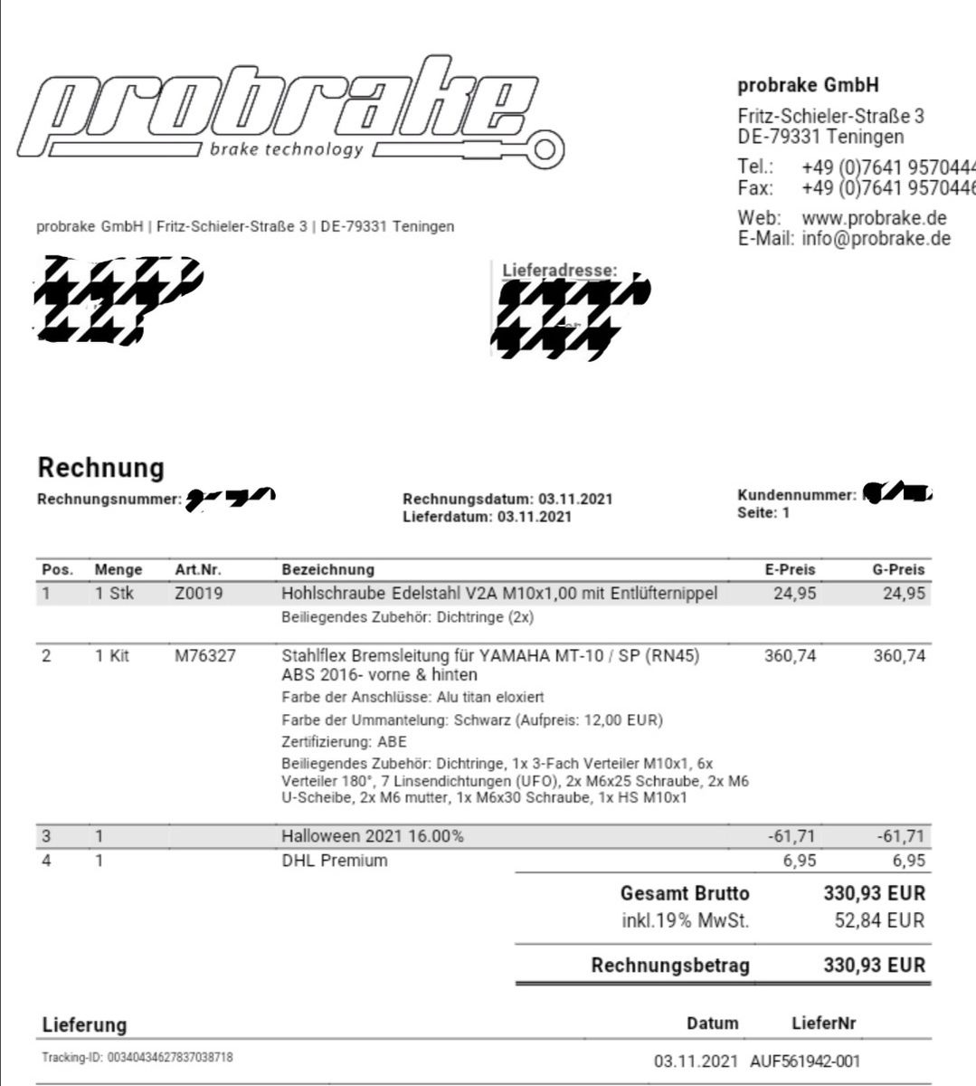

    Spiegler hat immer 20% vor Weihnachten. Die Probrake sehen auch brauchbar aus, was mich stutzig macht ist, das dort der komplette Satz Verteiler soviel kostet wie bei Spiegler einer, aber das ist deren Preisgestaltung.
