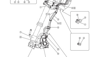

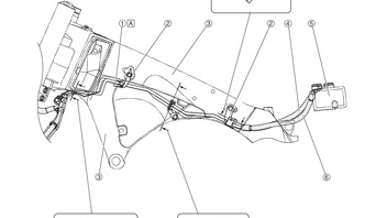

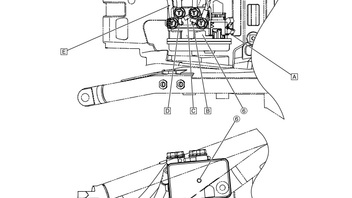

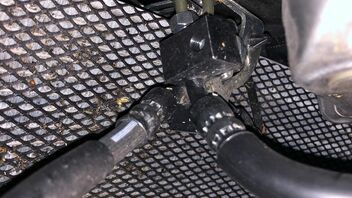

#214 Also: Ich habe das Bike zum Mechaniker meines Vertrauens gebracht, da ich gerade Berufsbedingt kaum dazu komme die Leitungen zu verlegen. Problem: Melvin hat zwar die 3 Leitungen, 12 Dichtringen und Alu-Hohlschraube mitgeliefert, aber die MT-10 braucht noch den Verbindungsblock wo die Schläuche zusammen geführt werden sollen. Diese ist hier nicht dabei (oder haben wir einen Denkfehler?).
However: Mein Mechaniker des Vertrauens würde nur auf Spiegler/HEL setzen. Melvin habe ich bereits angeschrieben und warte auf eine Antwort. Falls die nicht das passende Teil haben schicke ich die Teile zurück und bestelle welche von Spiegler.
Im Anhang habe ich die Bilder vom WHB für die Freunde, die es selber machen wollen. Und eins vom Verteiler-Block wie es in Serie ist. Könnte kotzen, aber zumindest kann vielleicht der eine oder andere von den Screenshots profitieren.

#216 Hast doch einen 3'er und einen 2'er Block für vorne, dann noch 2x2'er für unter den Tank, 2x2'er für hinten und einen 2'er als Reserve.
Sollte passen, wenn ich das richtig in Erinnerung habe.
PS: Die Linsenförmigen Dichtungen erscheinen mir auf den Bildern zu wenig, da brauchst Du für jeden Schlauchanschluss am Block eine was bei einem Komplett Set 13Stk. mach.
