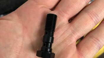

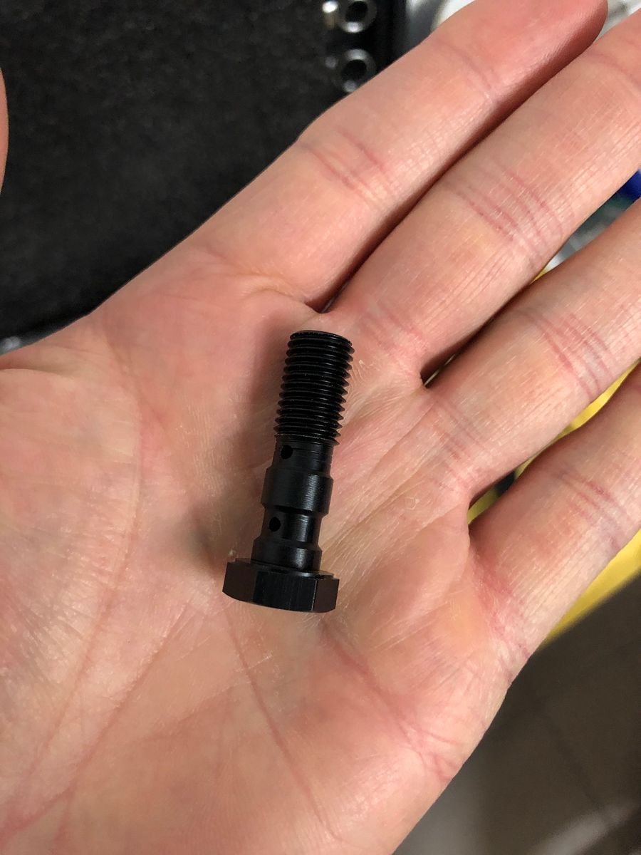

    Wenn neue Schrauben für die Leitungen mit dabei sind, teste die vorsichtig bzw Vergleich die mit den alten.
    Bei HEL werden neue Schrauben mitgeliefert die man nehmen kann aber nicht beim ABS Block. Die Schrauben haben eine andere Steigung. Ich habe es schnell gemerkt aber jmd anders kürzlich bei FB nicht. Der hat die da reingeprügelt und sich den ABS Block versaut...

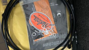

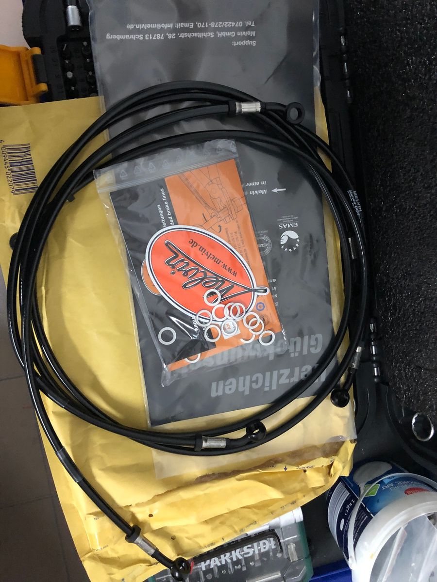

    Heute sind die Melvin Schläuche angekommen. 1x Kurzer und 2 längere Schläuche dabei. Das vom ABS-Block fehlt. Muss nochmal ne Mail schreiben....

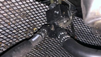

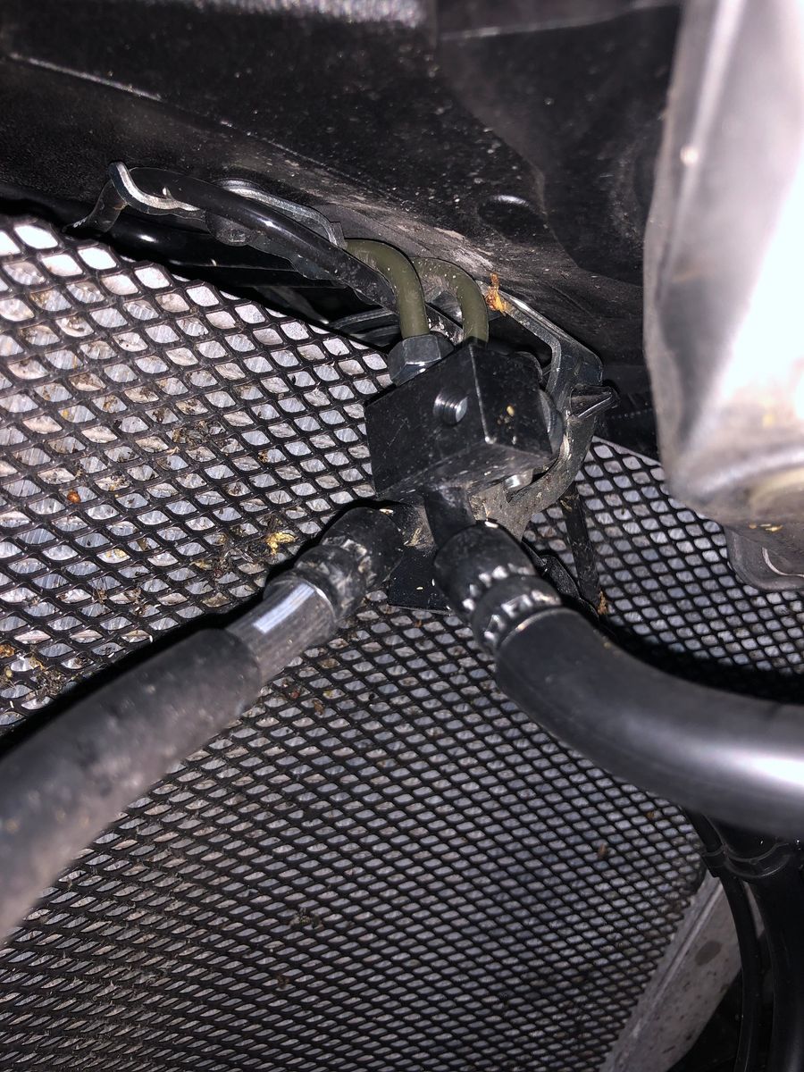

    hab vorhin ein Bild vom Anschluss gemacht. Die 3 Schläuche kann ich gut identifizieren. Allerdings muss ich schauen, was der kleine "Block" eigentlich ist, an dem die Schläuche zusammengefügt werden. Ist da ein Rückschlagventil mit drin?
    Und das was zum ABS geht, ist bei mir zumindest nicht aus Gummi (das sind die 2 grauen Röhrchen die hinter dem Kühler verschwinden. Somit müsste das passen (denke ich zumindest :D). Bei meiner R1 war das alles viel einfacher aufgebaut weil die kein ABS hat.

    Der Block ist nur ein Anschlussstück für die Stahlleitung, die über den Kühlern hervor kommt, das sind die 2 grauen Röhrchen, wie du sie genannt hast ;)
    Einmal als Verteiler auf die Bremszangen und einmal für die Bremspumpe.
    Die Stahlleitungen enden knapp hinter der Airbox unterm Tank am Rahmen auf der rechten Seite. Dort gehen beide wieder jeweils auf so einen Block und von dort aus zum ABS, sind es Gummi Leitungen, für die du keinen Austausch hast.
