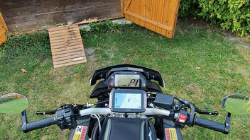

    Ich benutze für mein TomTom die Ram Halterung. Damit kann man es flexibel einstellen und auch mal eine Kamera dran befestigen, wenn man ohne Navi fährt.
    Ausserdem benutze ich das TomTom hochkant, denn man fährt ja geradeaus, da nutzt mir Breitbild weniger und man sieht dann auch die Entfernungen zur nächsten Tankstelle auf der Route mit km Angabe :icon-mrgreen:
    Das Kabel haben die in der Werkstatt an die Zündung geklemmt damit die Batterie nicht leer gesaugt wird. Man muss dann auch nicht immer auf dem Ausschalter des TomTom zusätzlich rumdrücken.

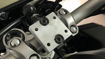

    Ich packe dieses Thema wieder aus. Hatte keine Lust mehr auf das mitgelieferte Montagesystem von Tomtom wo das Navi elendig weit vom Bike absteht und arbeite an einer Lösung das Navi direkt auf dem Lenker zu montieren. Habe heute mal mein erstes Stück gefräst und angepasst. Morgen kommt die Kugel weg und etwas Feinschliff, dann sollte das Teil ready to go sein.
    Bessere Ideen?
  • #28
    Willst du das Navi direkt auf die Aluplatte schrauben oder kommt dazwischen noch eine Art Vibrationsdämpfer in Form von Gummi o.ä.?
  • #29
    Evtl noch Gummi, habe ja noch die Gripmatte von Motea die ich zuschneiden kann. Aber die Platte will ich etwas größer machen und muss erstmal wieder bestellen.
