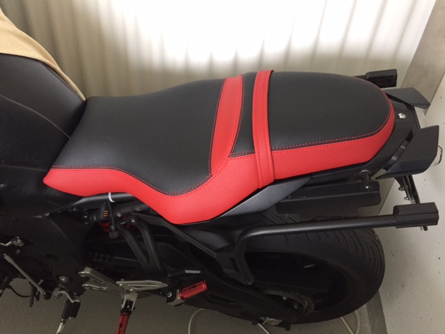

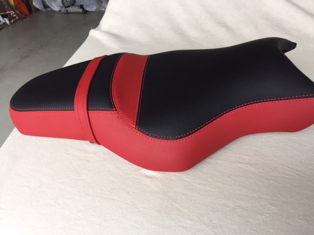

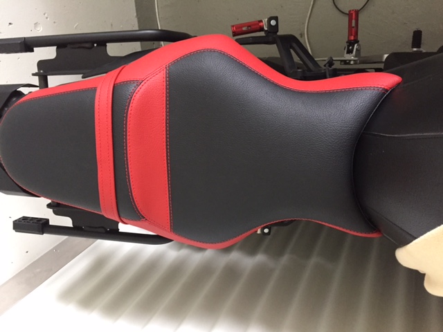

    Hallo,
    das ist logisch das die Komfortsitzbank und die Originale durchscheuern, weil beide die gleiche vorne an den Spitzen (wo es durchscheuert) recht und links nicht angepasste Grundplatte haben.. Wie sowas konstruiert werden kann und dann nach zahlreichen Reklamationen nicht geändert wird, ist absolut lächerlich!
    Ich habe den Bezug vorne gelöst die Spitzen gekürzt und angepasst, schon passiert nichts mehr.
    Gruß Rainer
  • #77
    Sieht echt gut aus...
    Darf ich dich fragen, bei wem du deinen Sattel neu bezogen hast?
