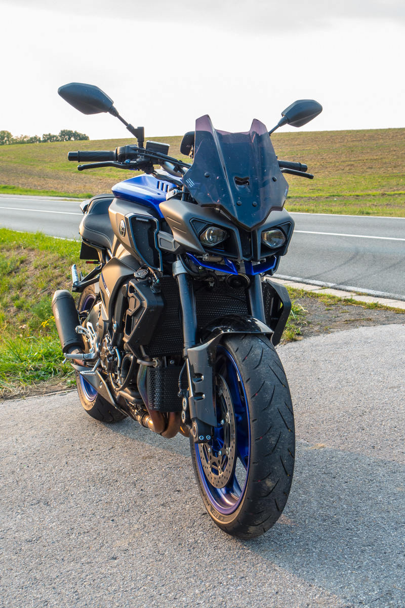

Hallo,
ich habe die Puig Sportscheibe ausprobiert und jetzt wieder die original Verkleidung montiert.
Pros:
Die Puig Scheibe hat deutlich Wind von Brust und Helm genommen, konnte bei 186cm Körpergröße auf der Landstraße problemlos mit offenem Visier fahren, was mit der originalen Verkleidung eher nicht geht. Es gab keine Verwirbelungen und die Optik fand ich auch prima.Cons:
Die Scheibe hat einen permanenten Luftstrom seitlich unter den Helm verursacht, der schon bei Geschwindigkeiten knapp über 50km/h zu einem deutlichen Anstieg der Windgeräusche geführt hat. Nur das anziehen der Schultern bis unter den Helm hat für Ruhe gesorgt. Leider war der Krach bei Landstraßengeschwindigkeiten bis zur Punktegrenze unerträglich.So richtig bewusst ist mir der Krach erst auf dem Roller geworden, den ich zum Pendeln zwischen Garage und Wohnort nutze. Sonst mit Jethelm, hatte ich neulich meinen Nolan N87 auf dem unverkleidetem Scooter auf, es herrschte selbst bei 90km/h mitten im Fahrtwind im Vergleich zur MT angenehme Ruhe. Das funktioniert bei der MT auch mit original Scheibe so nicht.
Ich habe noch die Spiegel als mögliche Quelle für eine Anströmung der Luft in den Bereich zwischen Schulter und Helm in Verdacht. Die im Gegensatz zur Haltung auf dem Roller auf der MT halbwegs gestreckten Arme, lenken sicherlich auch noch Luft in den Bereich, da werde ich auf jeden Fall noch versuchen mehr Ruhe rein zu bringen, ggf. auch mal die MRA testen.
Ohrenstöpsel möchte ich auf der Landstraße eher nicht tragen, da fühle ich mich von der Umwelt abgeschnitten. Auf der BAB sind die Stöpsel für mich allerdings ein Muss, wenn es mal etwas schneller gehen sollte.
