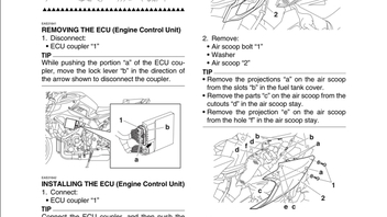

Wollte die Ansaugattrappen abschrauben und habe dann ratlos aufgegeben. Wie kann man
die abnehmen?
Maschinenbau und Raketenwissenschaft studieren, alternativ bei Unwissenheit eine Explosionszeichnung eines
Ersatzteilanbieters zu Hilfe nehmen, alternativalternativ das Werkstatthandbuch, welches im Internet frei rumgeistert.
Bildausschnitte aus letzterem zu deiner Verfügung unten im Beitrag.
Schrauben des schwarzen Kunststoffrahmens lösen und abnehmen, die hinteren Schrauben der Lufthutze entfernen, dann vorsichtig Lufthutze nach außen und gleichzeitig oben ziehen um die Rastnasen zu lösen.
