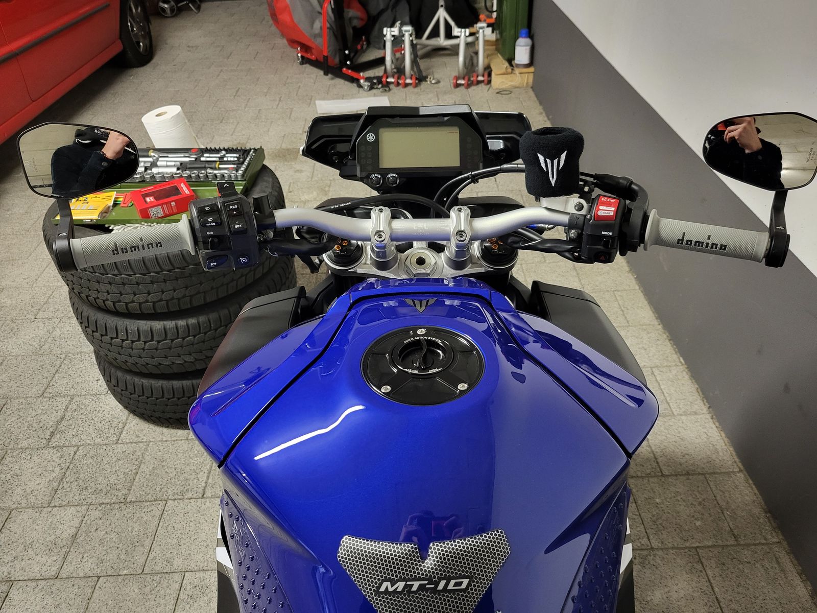

So, falls es jmd interessiert:
LSL Superbike Flat Lenker XN1 auf den kurzen LSL Risern KM45 passt astrein.
Geht sich am Tank grad so aus, sieht top aus und fühlt sich so beim Sitzen erstmal top an. Fahreindrücke gibts auktuell bei der Kälte leider keine ':D
Wie ist denn der LSL Superbike Flat Lenker XN1 im Vergleich zum originalen Lenker?
Mir ist der originale zu schmal und zu stark gekröpft - der LSL müsste 1-2cm breiter sein, richtig?
Wie siehts mit der Kröpfung aus, ist der LSL auch weniger stark gebogen? -
