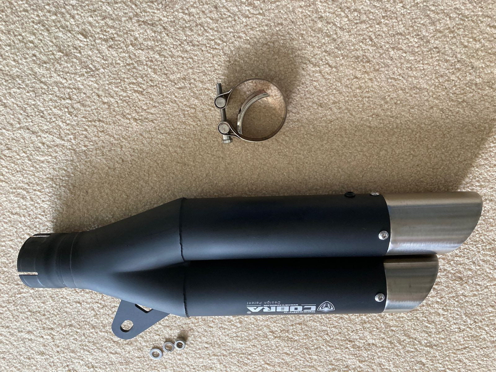

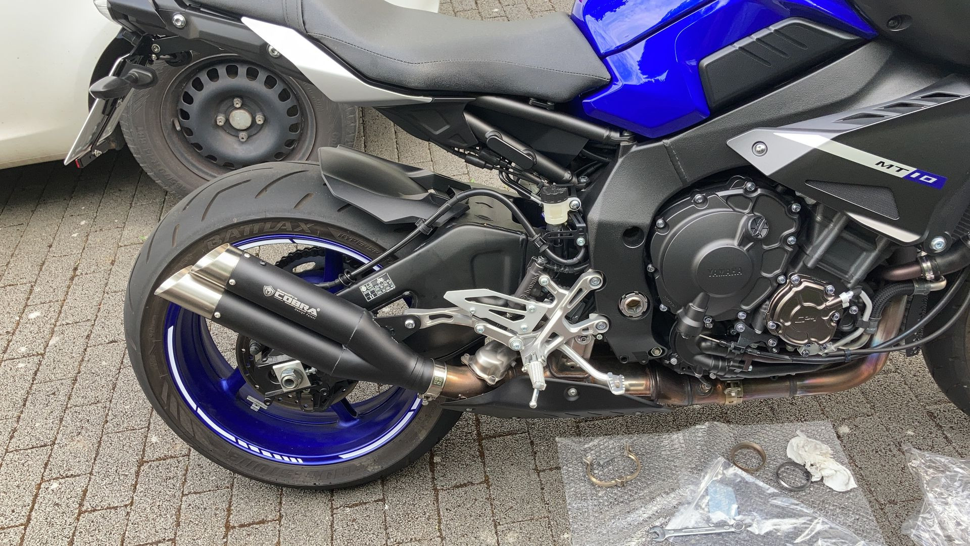

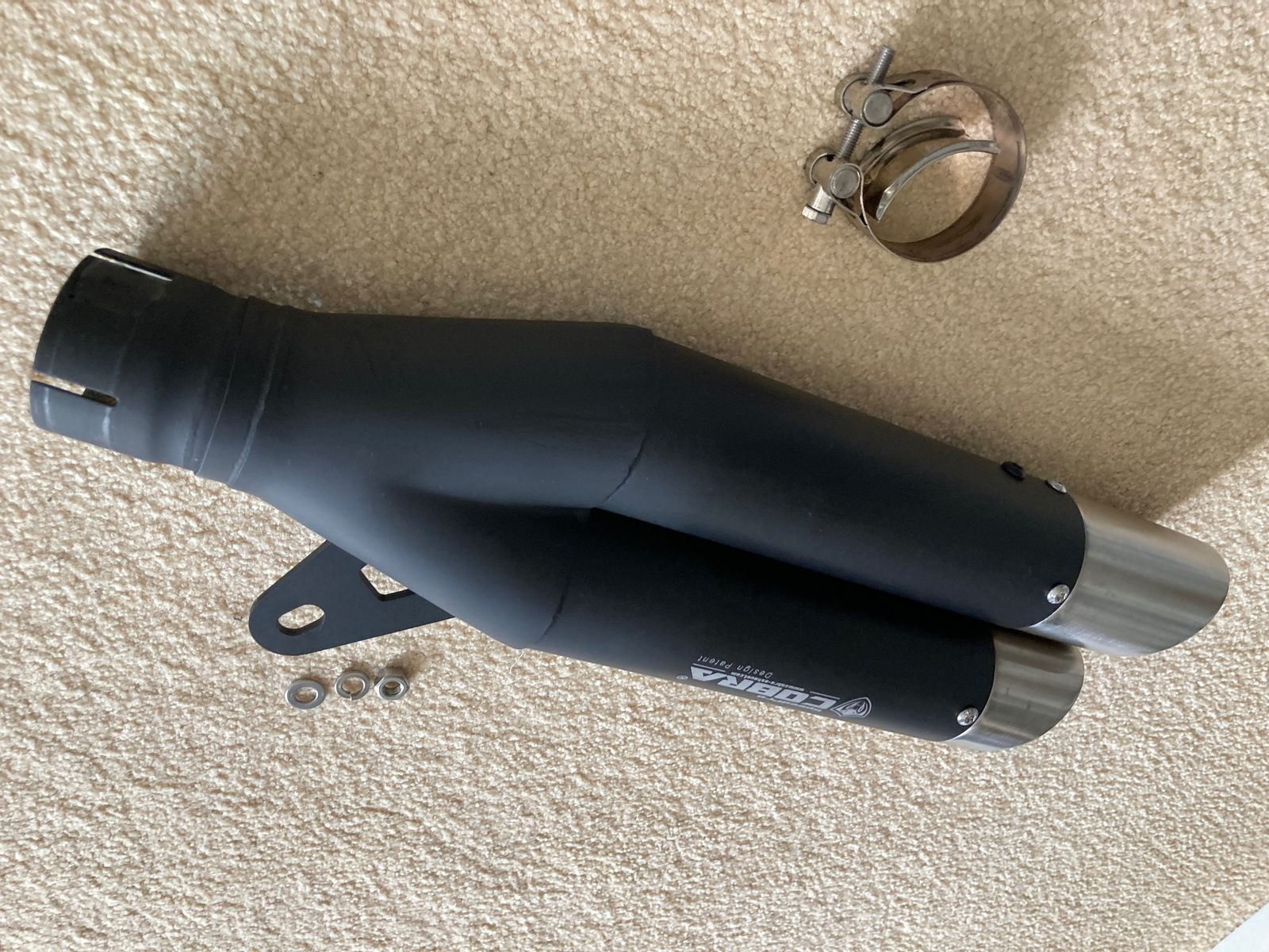

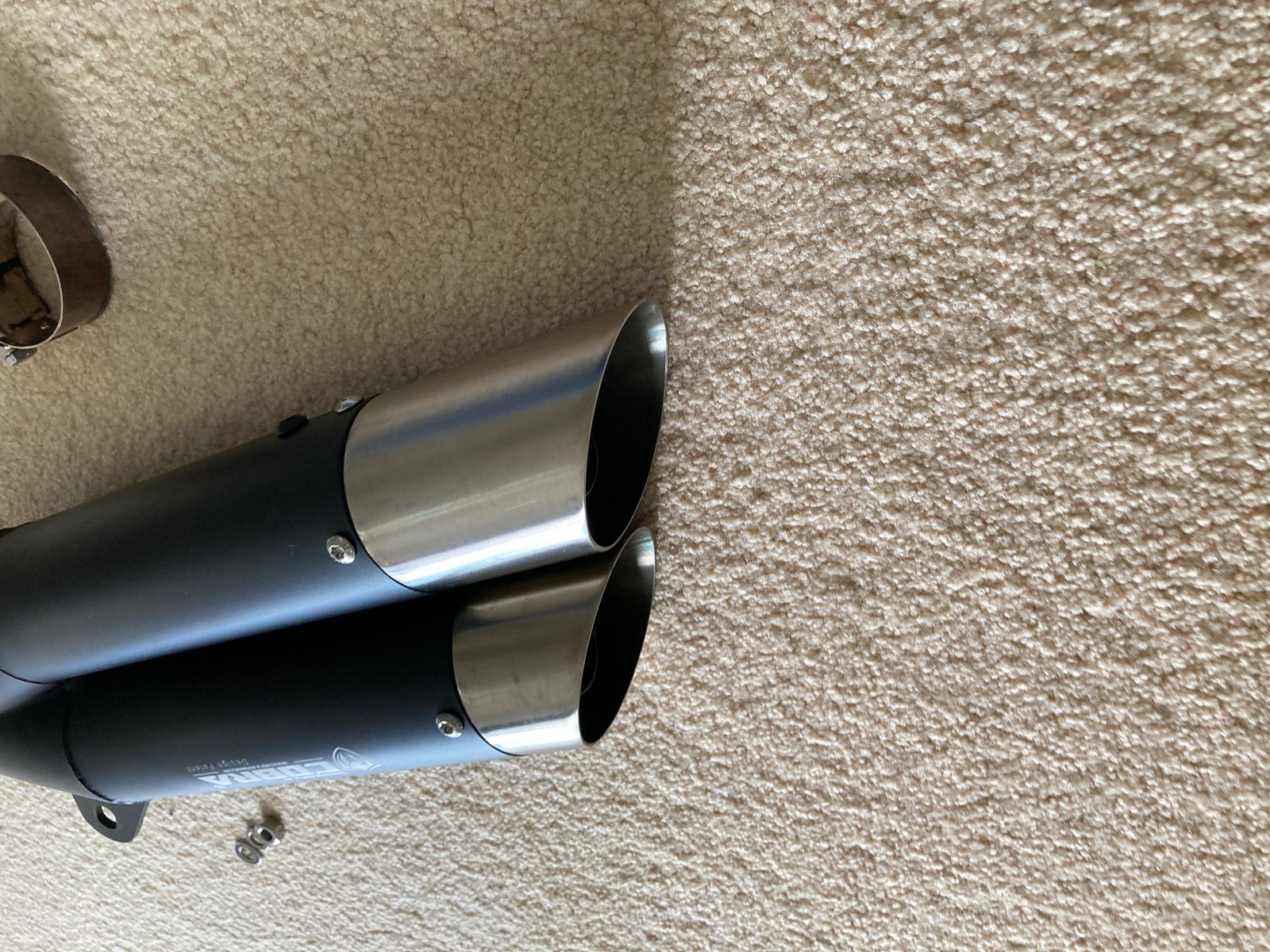

https://www.cobraexhaust.de/CO…s-Ultrashort-mit-EG-ABE_1
Hi,
habe heute wieder auf OEM umgebaut, achtung hier kommt jetzt DAS Verkaufsargument, mir ist der Auspuff einfach zu laut auf Dauer
Habe nur den Vergleich zur Akra, die ist auf jeden Fall leiser. Ist irgendwie nicht mehr meins. Link zum Hersteller siehe oben...
Der Auspuff hat ca. 3000km gelaufen und ist in einwandfreien Zustand.
Kann leider nur mit Überweisung anbieten.
