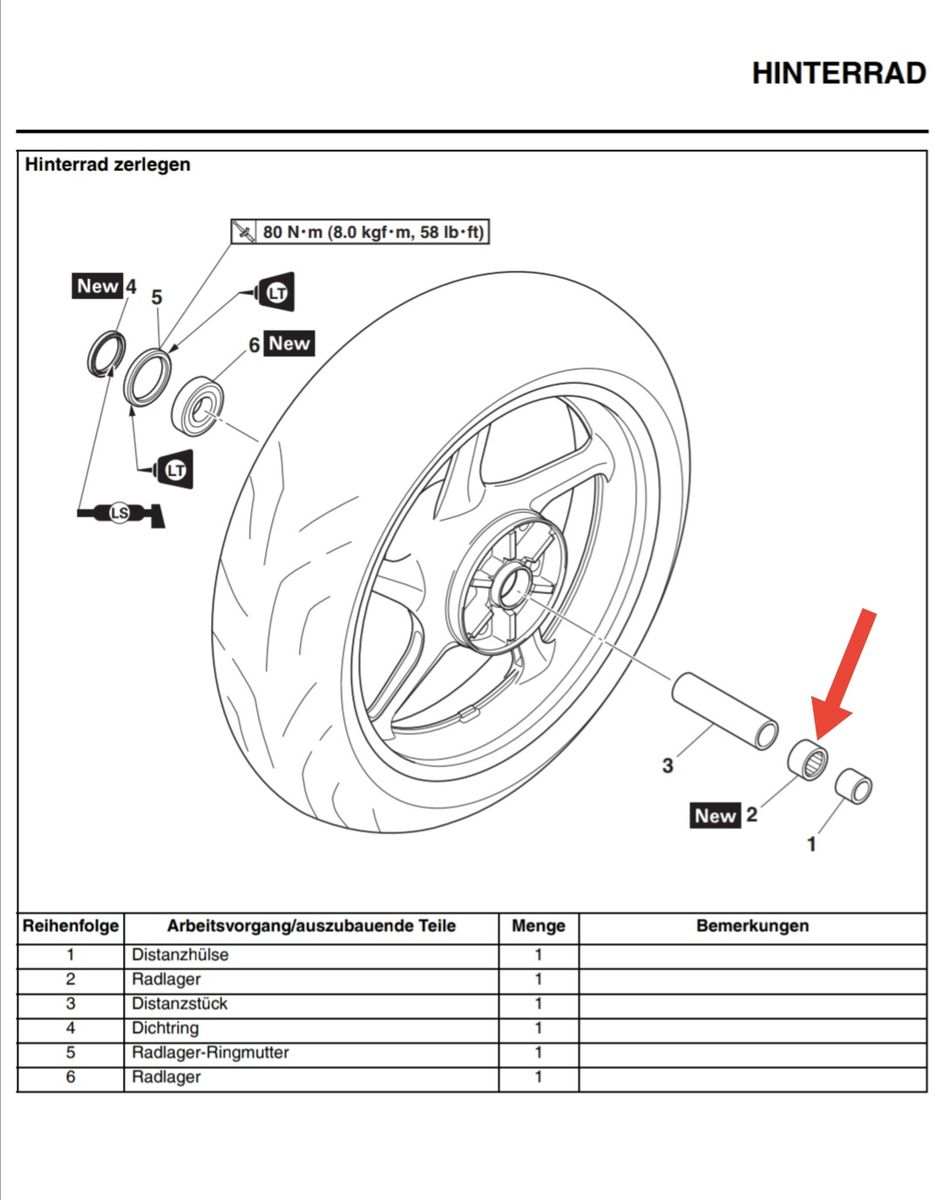

Das ist ein sehr lustige Aussage, weil kein Radlager von alleine rausfällt. Die Innenhülse (Nr. 3 auf dem Bild) kann man mit
der Hand ziehen. Das Nadellager ist aber ins Rad gepresst.
In der Tat.
Sorry, da hab ich wohl auf die Schnelle Innenhülse und Lager vertauscht.
Bei normalen Radlagern kann man von der gegenüberliegenden Seite gegen den Innenlaufring pressen um es raus zu bekommen. Das ist hier ja schlecht möglich. Vielleicht ist aber hinter dem Nadellager der Sitz etwas freigesetzt um dran zu kommen. So wie bei den meisten Lagerschalen vom Lenkkopflager im Steuerkopf zum Beispiel.
