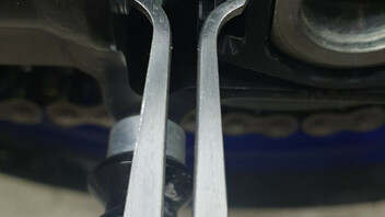

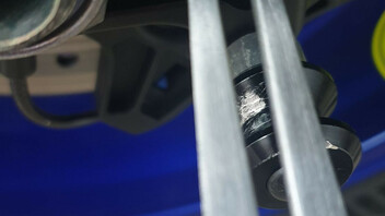

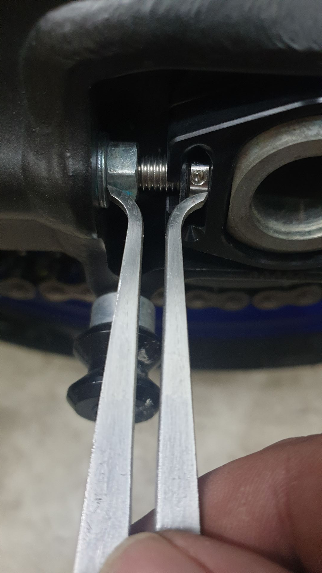

Hab letztens Gilles Tooling Kettenspanner verbaut und bin beim aufkleben der Skalierung gescheitert. Aus der Anleitung und mehrmaligem überprüfen ergab sich, daß der Anschlag der Einstellschraube ziemlich genau zur Parallele passt.

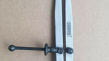

Da die Einstellung mit dem Messschieber ein ziemliches Gefummel ist, habe ich mir bei Amazon eine Lehre zum Messen von Innendurchmessern besorgt und den Abstand der einen Seite exakt auf die andere übertragen. Funktioniert prima und der Bock läuft super geradeaus.
