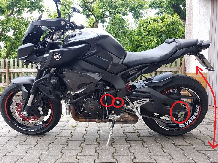

Jetzt hab ich das Bild eines Forenmembers zu unseren Zwecken missbraucht
dient der bildlichen DarstellungExterner Inhalt www.youtube.comInhalte von externen Seiten werden ohne Ihre Zustimmung nicht automatisch geladen und angezeigt.Durch die Aktivierung der externen Inhalte erklären Sie sich damit einverstanden, dass personenbezogene Daten an Drittplattformen übermittelt werden. Mehr Informationen dazu haben wir in unserer Datenschutzerklärung zur Verfügung gestellt.Als Veranschaulichung meiner Aussage hier noch ein Schulungsvideo
Nein eher Nachspannen. Das Heck steht leicht höher, nicht die Schwinge weiter runter. Weil durch das Höherlegen des Hecks verkürzt du je nachdem mit welcher Maßnahme dus machst, den Radstand.
Deshalb gibts in der GP die Absenkautomatik am Heck (eingetaucht längerer Radstand) ausgefedert kurzer Radstand = besser zum einlenken.
