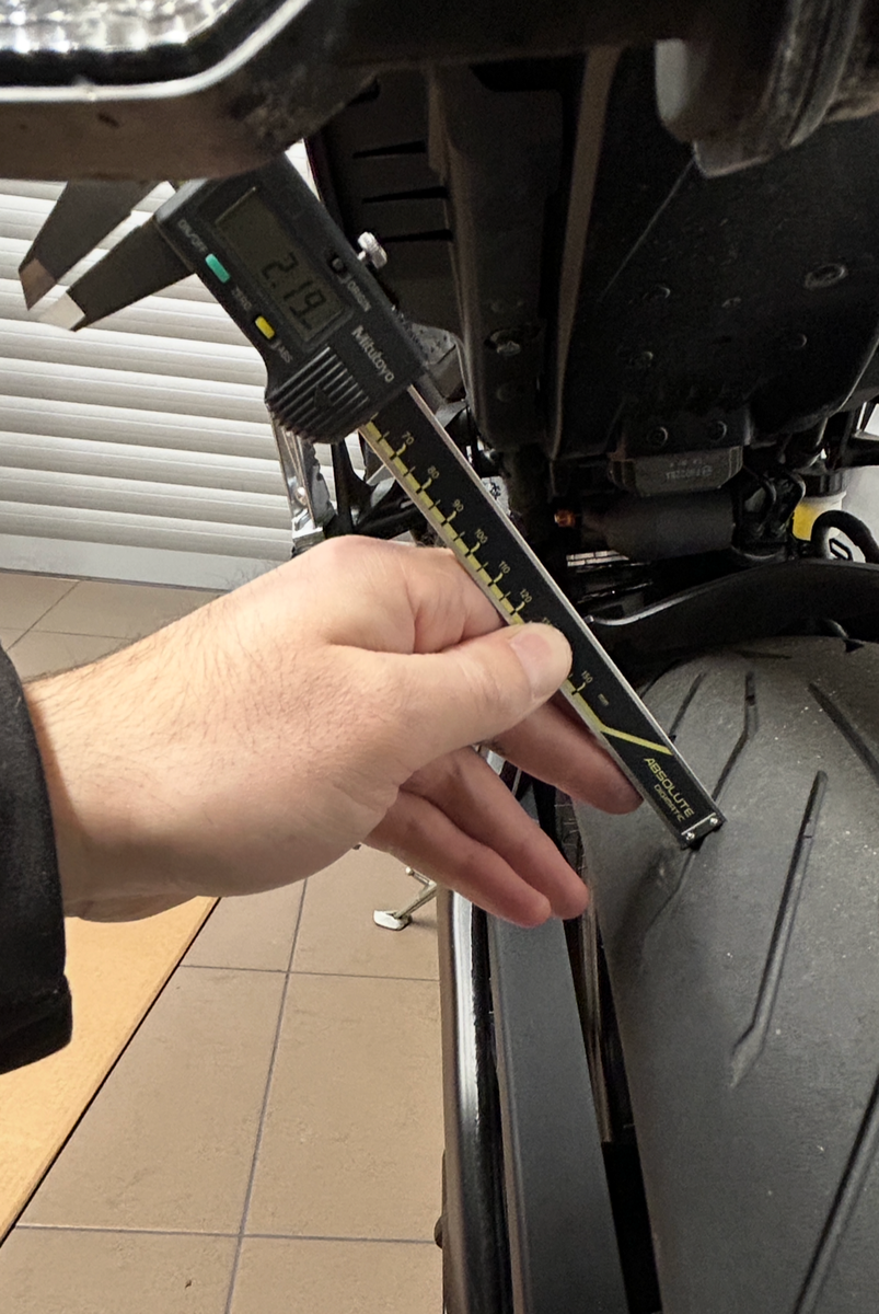

Das Problem mit der TCS könnte tatsächlich das Problem sein, wenn der Reifendurchmesser hinten stark gelitten hat. Werde ich ausprobieren sobald das Wetter wieder mitspielt. Habe ja die Profiltiefe vermessen und bin trotzdem nicht auf die Idee gekommen, dass die einfache TCS der alten MT den Reifendurchmesser nicht "wegdenken" kann. Nachwirkender Arbeitsstress....
Bin von meiner R1, 1290 und XSR die 6-Achsen IMU gewohnt die regeln viel feiner und nicht unnötig viel Leistung weg.

Das blinkende TCS ist nicht mein Problem, sondern der fehlende Vortrieb gerade weil sie oft regelt.

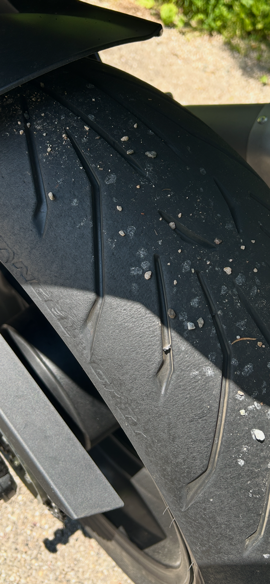

Vermute mal überhitzt. Mit den 5 Sätzen davor hatte ich so eine Problematik nicht. Dass der Reifen zum Schluss die letzten 300-500km abbaut okay, aber in diesem Ausmaß habe ich das noch nicht erlebt.
Muss aber sagen bei über 30grad fahre ich eigentlich nicht. Der Vogesen-Urlaub war aber leider geplant und gebucht.

So, der Reifen ist hinüber. Trotz seitlich knapp 2,2mm und mittig 3,9mm hat der Reifen exakt 2950km gehalten bis sich extreme Gripprobleme hinten entwickelt haben. TCS 2 regelt sehr oft., sogar teilweise in Wechselkurven wenn man das Gas nur hält. Habe vermutlich selbst verschuldet, als ich die Reifen in den Vogesen bei 32-34°C 2 Tage lang gegrillt habe. Bis dato hatte er gut funktioniert.
