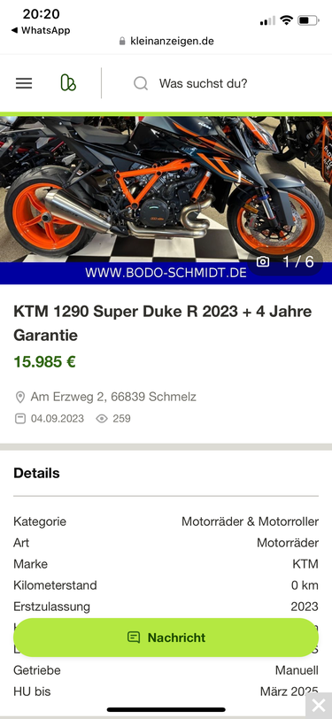

Dann verkauf mir das Mopped und kauf dir ein neues
