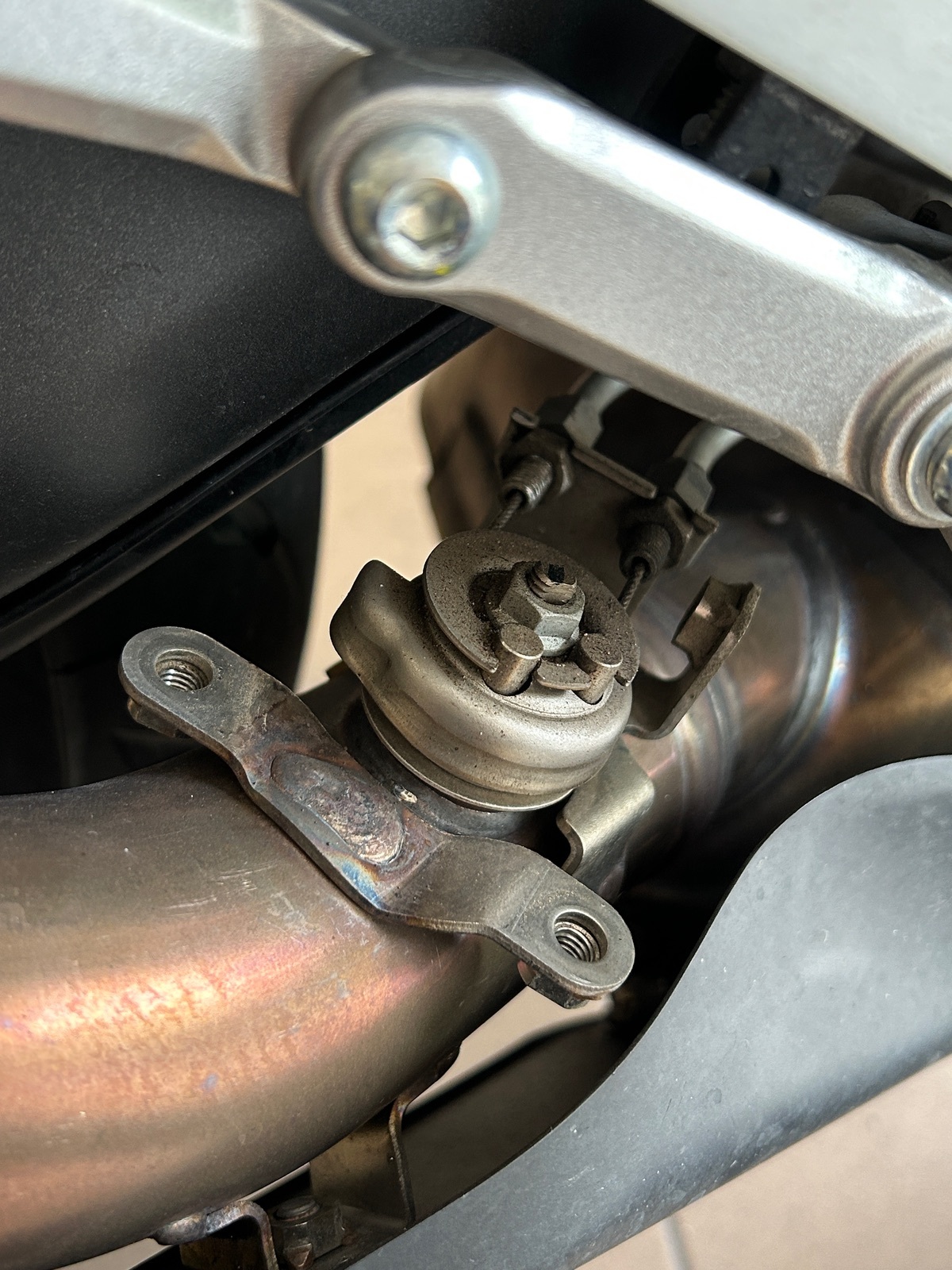

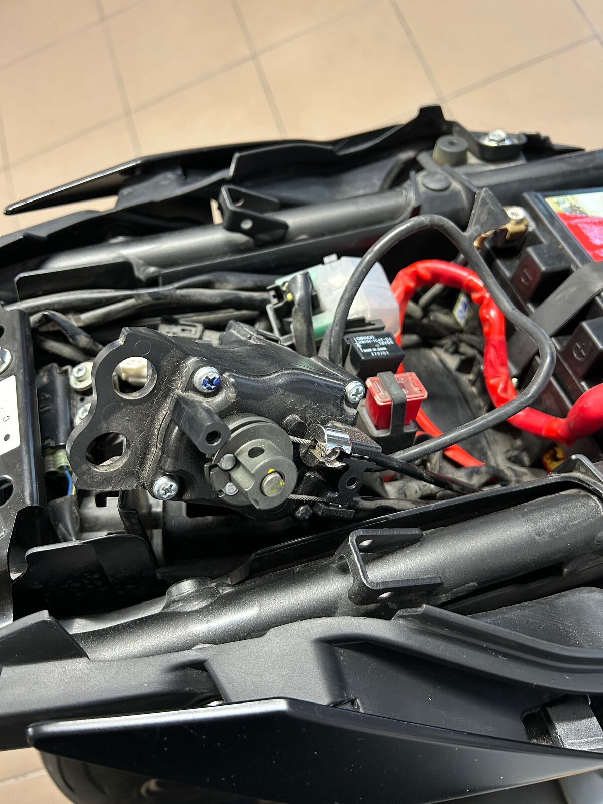

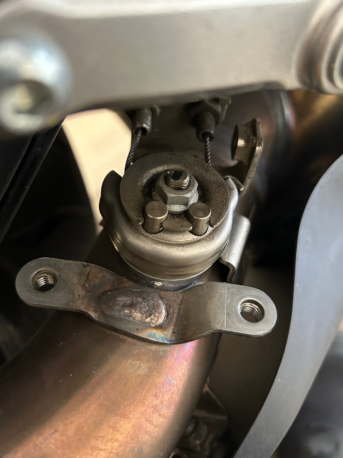

Auspuffklappe hat nichts mit Drosselklappen zu tun ![]()
Beiträge von Bigfoot
Die Versteller werden getauscht und gut is. Das Problem ist die übermäßige Abnutzung im Leerlauf weil der Versteller hin und her zuckelt und die Zahnräder übermäßig verschleißt, sodass sich Dreck sammelt und das ganze schwergängig macht. So habe ich das in kurzen Worten vom Kumpel (ebenfalls MT-10 und betroffen) erklärt bekommen. Die Arbeit an sich ist schnell gemacht, das Update ziehen scheint dann wohl etwas zu dauern. Bleibenden Schaden braucht man nicht befürchen.
