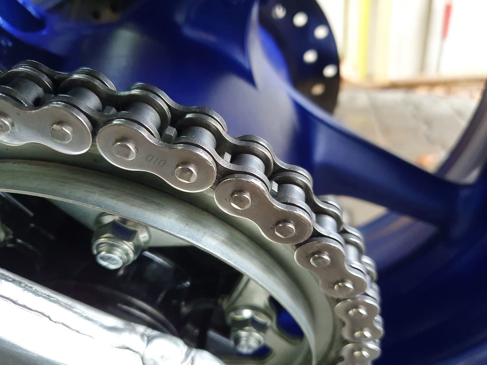

Nachdem die beschi***ene Original Kette schon nach 8000 km bei durch war, hab ich Zahnräder und Kette von Did rauf gepackt. Interessanter Weise geht der QS jetzt besser. Hat auch keine Logik für mich....
Alles anzeigenKomisch ... Dann müssens bei mir eins falsche Fach gegriffen haben. Die hat sich lang gezogenen wie Gummi
Ab Serie ist eine DID Kette verbaut!
