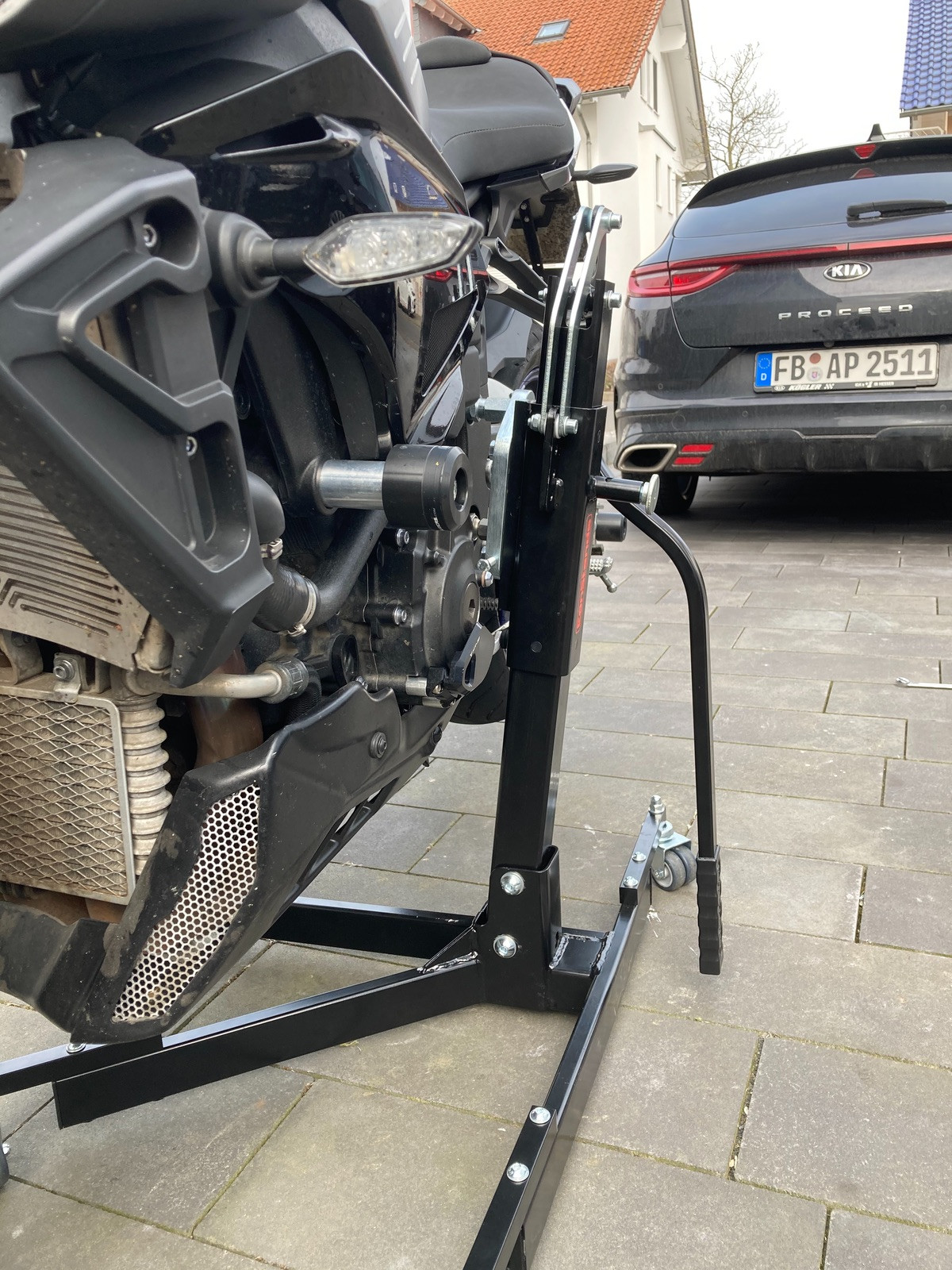

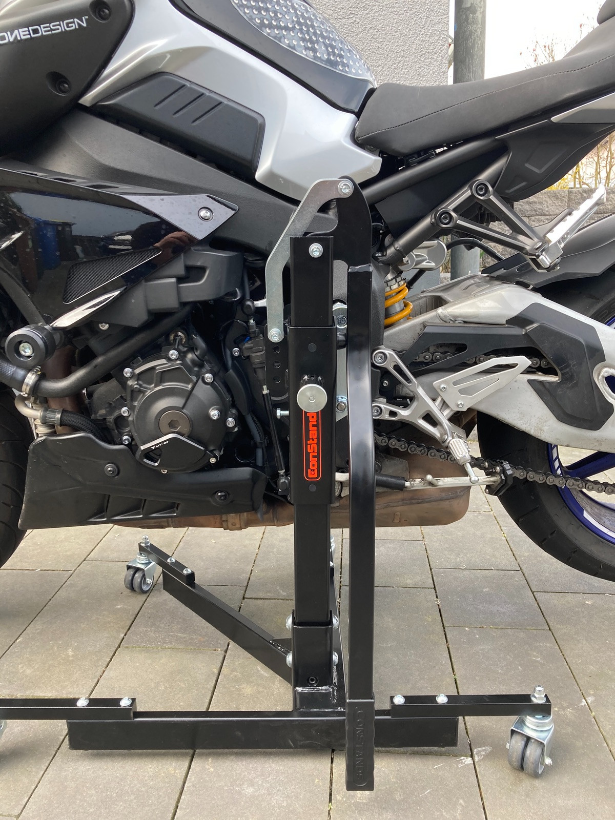

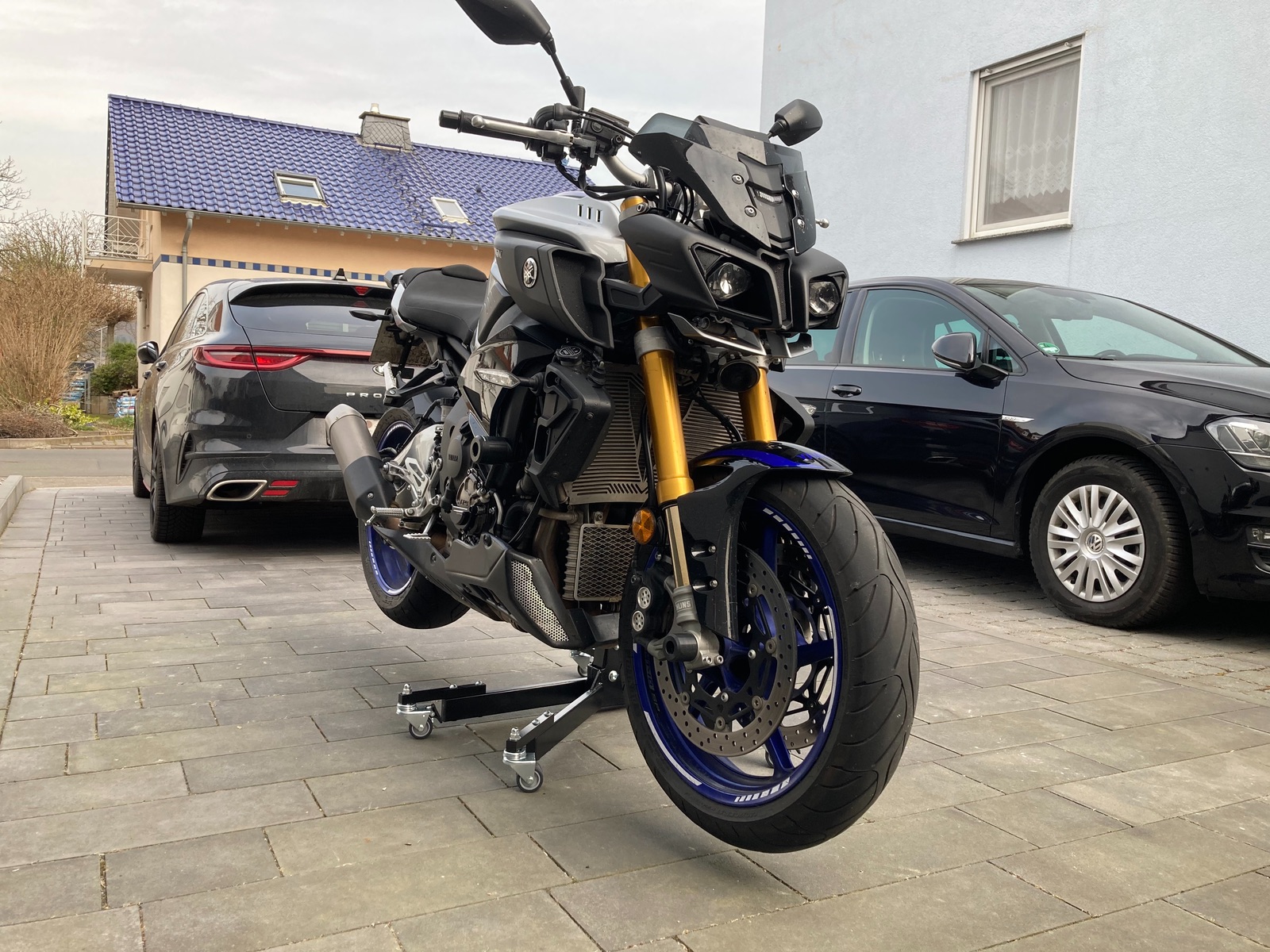

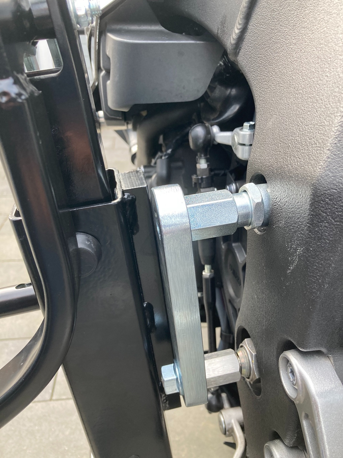

So ich hab die halterplatte eins höher am Ständer angesetzt, das oberste schraubenloch ist frei. Damit komme ich gut drunter . Und die kommt hoch genug dass man die Reifen ausbauen kann. hab mich erstmal über den Winkel des Arms gewundert aber es passt .
Sicherst du den Bock noch wenn du zb die Reifen ausbaust?

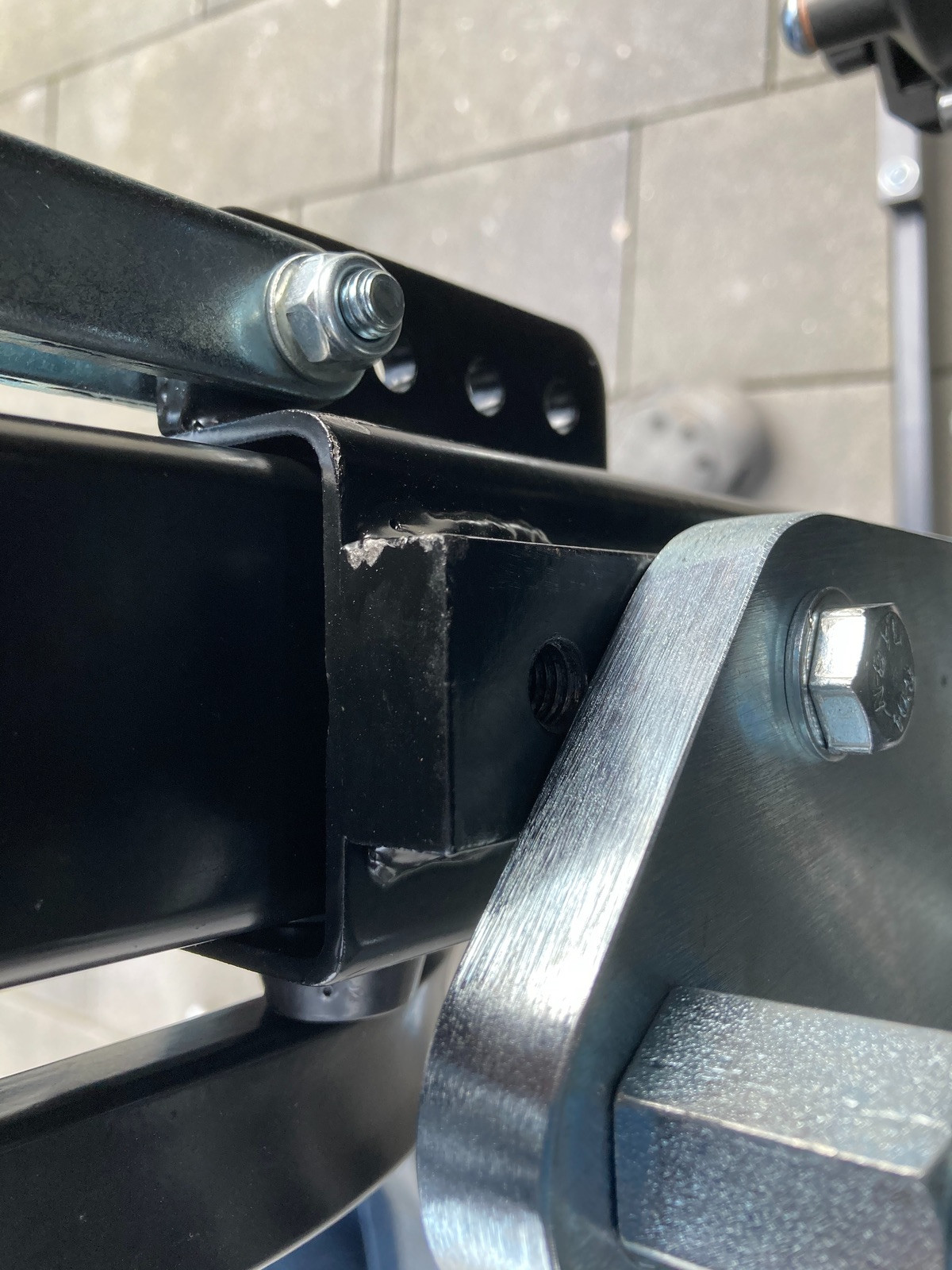

Muss man da wirklich die Schraube rausnehmen und umdrehen?
hab die umgedreht . Und die Hülse als Mutter verwendet.Wenn ja, habt ihr die dann einfach mit schraubensicherung und dem vorgeschriebenen Drehmoment wieder festgeschraubt?
Erstmal gut fest mit den Hand den richtigen Drehmoment muss ich noch suchen.
Hat jemand eventuell die Muse ein paar Fotos von der montierten Hülse und der am Ständer montierten Adapterplatte zu machen?
Kann auch morgen welche reinstellen
Es sind Beim Ständer zwei schrauben für die Adapterplatte dabei und auch bei der Adapterplatte selbst, welche habt ihr da verwendet?
Ich habe die kurzen Schrauben vom Ständer verwendet. Würde ja sagen dass die von der Platte zu lang sind.
