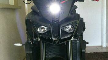

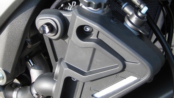

#17 Ich habe die Original Kabel abgeschnitten und die neuen mit den Original Wiederstände verlötet.
Als Adapter habe ich die Originalen belassen es wurden nur dir enden gekürzt das die Pins sauber aufliegen.
Beim verbauen ist die Mutter gegen eine"normale" getauscht worden weil die mitgeliefert nicht in das Gehäuse passt.
Dann noch eine schöne rote Unterlegscheibe drunter und mit Sicherungslack gesichert.

#20 Zitat von Rax93Alles anzeigenWo kommt denn das Zitat her. Nach meinen Bildern sind sie heller wie die Originalen.
Bevor ich alles auseinander baue möchtet ich schon wissen ob das nicht nur für die US Variante gilt.Gruß Rainer
