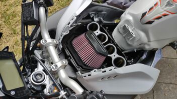

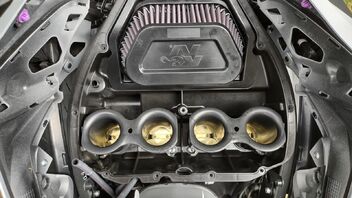

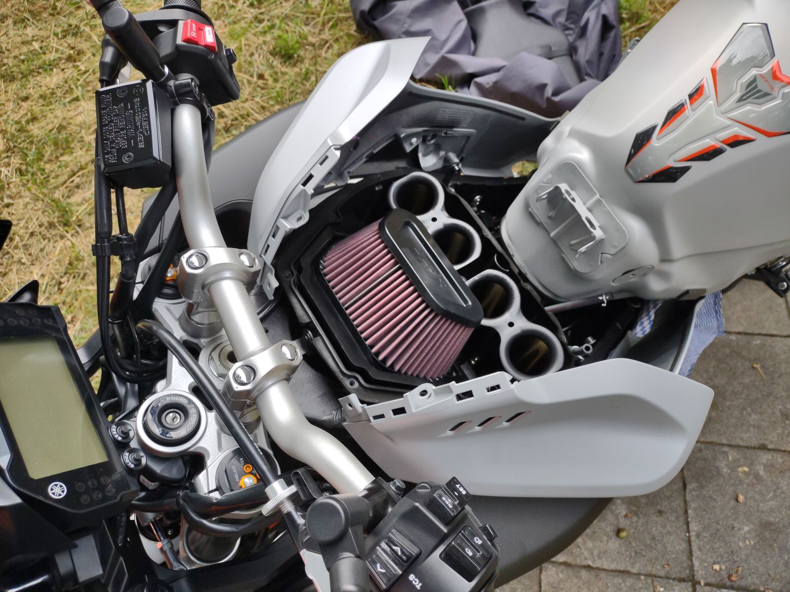

#12 Alles anzeigenWenn ich meinen K&N Luftfilter ausbaue zum reinigen, dann reicht bei mir bis jetzt immer hochklappen.
Guckst Du :
Genauso soll es bei mir am Sonntag auch aussehen.

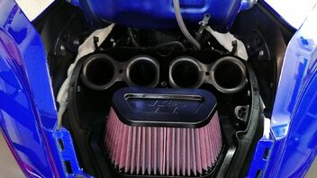

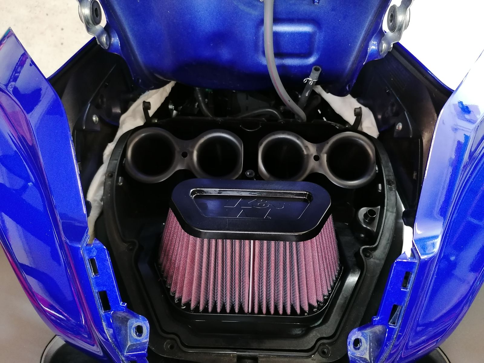

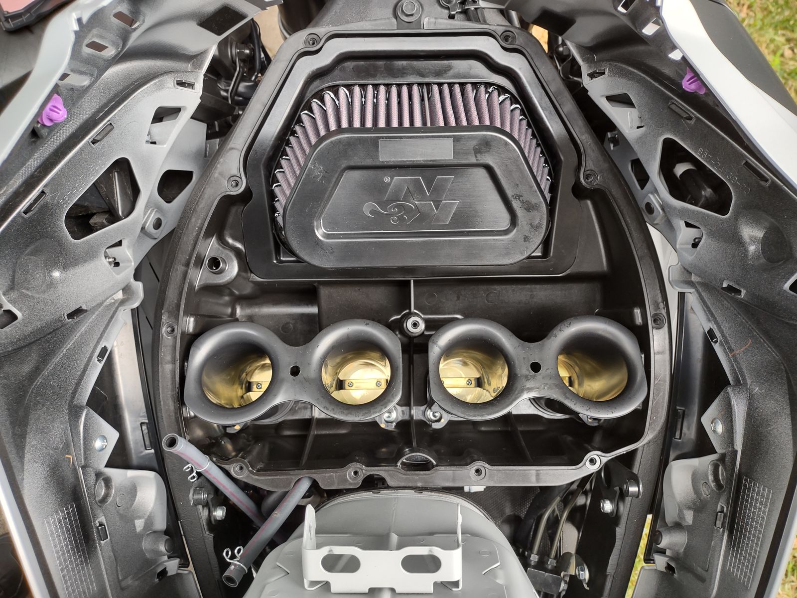

Hast du das Gummiteil weggelassen ( Lufteinlass) oder drangelassen?
Hast du noch ein Tip? Wie ich das alles problemlos aus bzw abbauen kann?
Stecker usw .
Vielen Dank
#13 aus reiner Faulheit (oder war ich nur in Eile
) hab ich beim letzten mal die Seitenteile nur gelöst und ein wenig zur Seite geklappt, hab nicht mal die Hutzen abgebaut. Lediglich die beiden Gummischläuche am Tank finde ich fummelig, und die müssen nachher auch wieder an die selben Anschlüsse. Der mit dem roten Streifen war in meiner Erinnerung der innen. -
