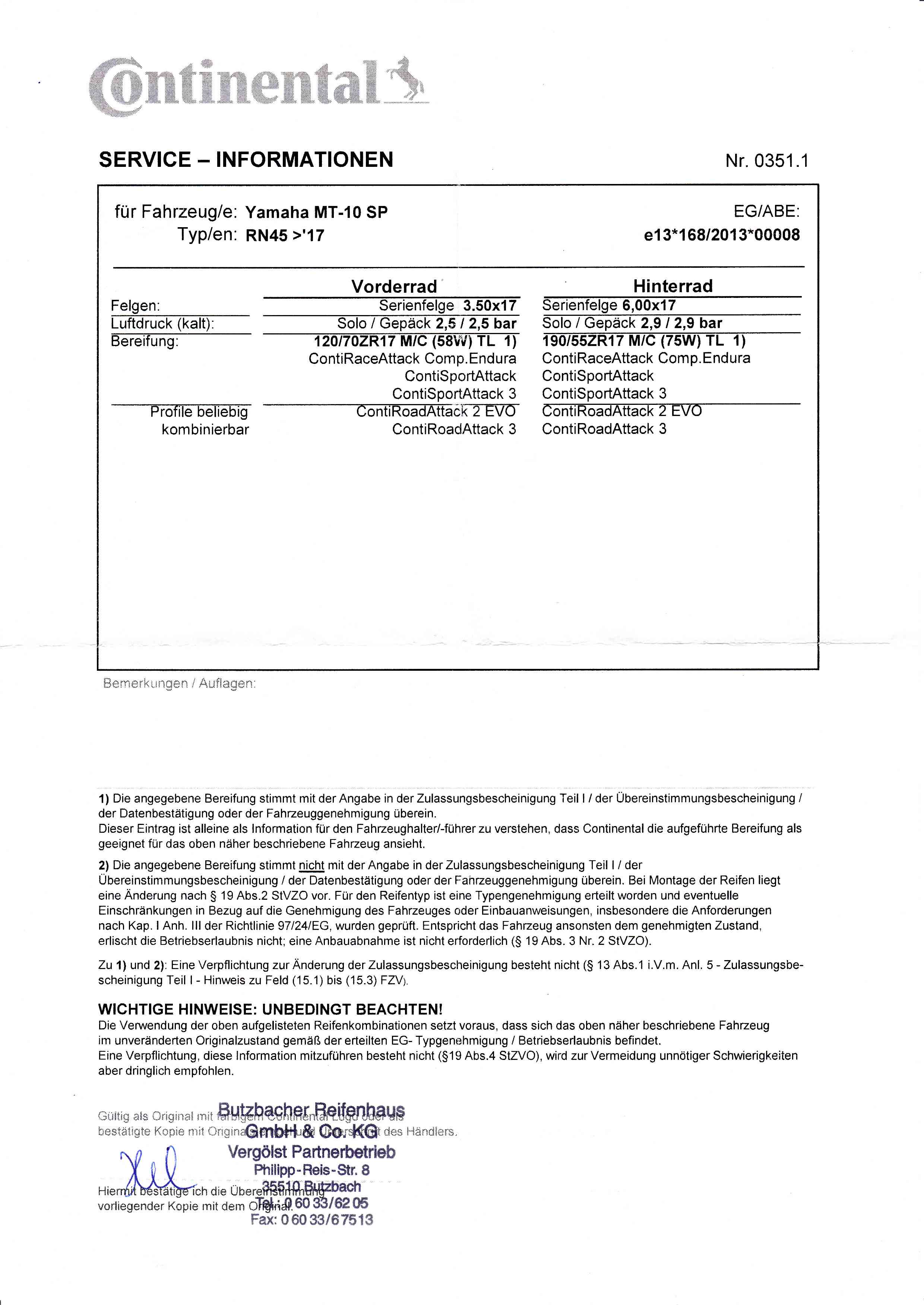

Conti Freigaben inkl. Road Attack 3
#5 Hi "Quax",
kontrollieren kann der TÜV ja viel, aber gegen die Reifenwahl kann er nichts machen bzw. beanstanden!
In den Papieren ist normalerweise nur die Reifengröße/Lasten angegeben und sonst nichts!
Somit unterliegt dieses Fahrzeug keiner bestimmten Reifenbindung.
Solange man die Vorgaben bzgl. Reifengröße/Last sowie beide Achsen mit einer gleichen Paarung beibehält, ist die Reifenwahl allein die Entscheidung des Halters! Dazu bedarf es auch keiner Freigaben o.ä., die man vorweisen oder gar mitführen muß.
Empfehlenswert finde ich das trotzdem, weil es bei der Rennleitung natürlich gut ankommt, wenn man denen das Papier vorhält - ist aber kein Muss. -
