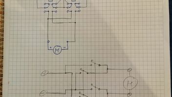

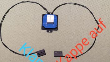

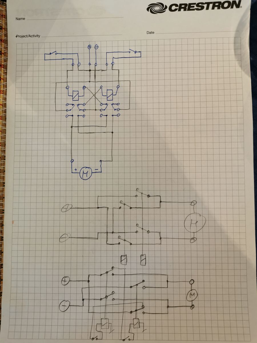

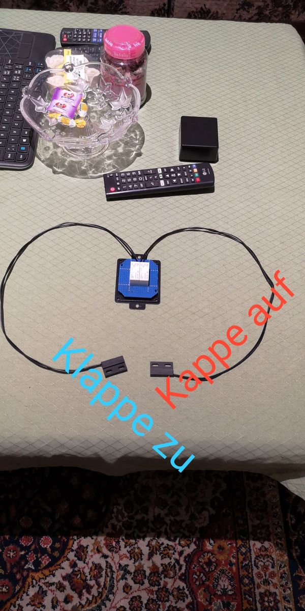

    Also, bin der neue. Wollte mich einfach hier mal bedanken. Ein Freund eines Freundes, hat die Schalter Steuerung nachgebaut. Und ein wenig modifiziert.
    Gesteuert wird durch zwei schalter, die durch einen Magnet betätigt werden, also alles Unsichtbar unter der Tank verkleidung.

    So.. Ich habe mich gestern Abend nochmal mit deiner abgebildeten Schaltung befasst.
    Bin zwar totaler Elektro-Noob aber ich verstehe jetzt wie die ganze Schaltung funktioniert und welche Bauteile verwendet werden. Ich werde mir auf jeden Fall auch was in der Form nachbauen mit Magnetschaltern unter der Verkleidung oder so. Kleinen Schaltmagnet in den Handschuh mit einnähen und los geht's ^^
    Materialkosten beim Conrad sollten so bei ca. 15-30€ je nach dem wie schön man das ganze verpacken bzw. verbauen will.
    Ich werde mir auf jeden Fall noch eine Absicherung mit einbauen für den Fall dass aus irgendeinem Grund beide Magnetschalter gleichzeitig betätigt werden (Kurzschlussgefahr).
