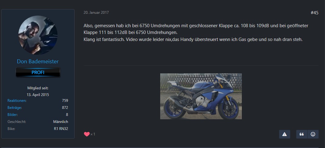

    Ja, das stimmt, aber trotzdem werde ich es für mich bauen – aus reinem Eigeninteresse, um zu sehen, was klanglich möglich ist. Mein Ziel ist ein Decat mit Schalldämpfer-Funktion; also nicht wie im R1-Forum einfach ein Straightpipe in den Sammler zu ‚brutzeln‘, sondern eine echte Dämpfung zu integrieren.
    Das Ganze ist nicht für den öffentlichen Straßenverkehr gedacht, sondern ich habe einfach Lust, es auszutesten. Anschließend plane ich einen Vergleich mit einem geeichten dB-Messgerät zusammen mit einem TÜV Prüfer: OEM (mit offener/geschlossener Klappe) gegen meinen Selfmade-Vorschalldämpfer nach dem Absorptionsprinzip.
    Ich mache das, weil ich Spaß an solchen Experimenten habe. Wenn ich es einfach nur unendlich laut haben wollte, könnte ich auch direkt eine Link-Pipe installieren.
    Je nachdem, wie das Ergebnis ausfällt, werde ich zwei Mappings auf dem Prüfstand einfahren lassen: Eines für die Rennstrecke (sollte ich mit dem VSD-Versuch zufrieden sein), um offen fahren zu können, und eines für die Straße, um OEM-legal zu bleiben.
